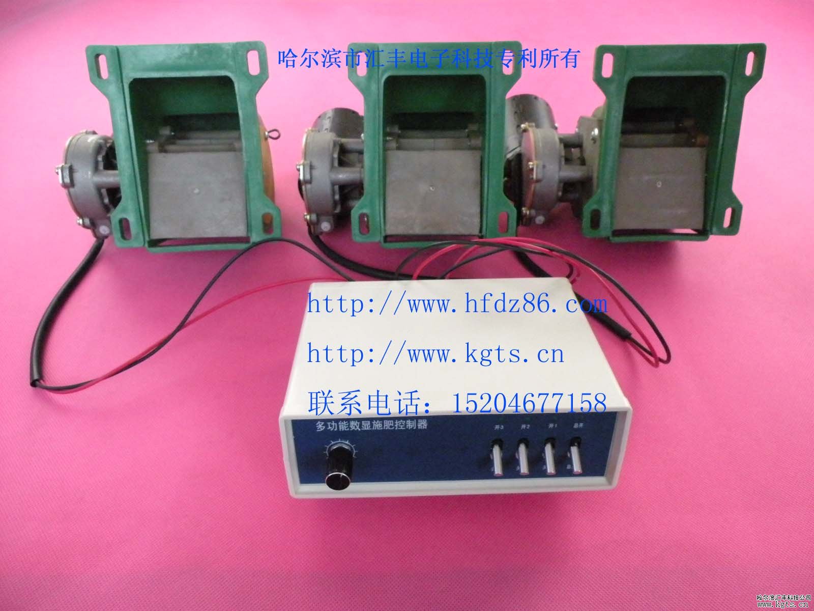

Èý·ʩ·Ê¿ØÖÆÆ÷ÊÇÒ»ÖÖÊʺÏÔÚÅ©Ìï²¥ÖÖǰ»ò²¥ÖÖʱ½øÐÐÉîµØÊ©·ÊµÄµç¶¯Ê©·Ê¿ØÖƺÐ,Ò²¿É×÷Ϊ²¥ÖÖ¿ØÖÆÊ¹ÓÃ
Ö÷Òª¹¦ÄÜÓУºÃ¿Ò»Â·¿É¶ÔÊ©·ÊºÐ½øÐе¥¶À¹Ø±Õ²Ù×÷,ÿһ·ÔÚ½øÐÐÏàÓ¦µÄ¿ª¹Ø²Ù×÷ʱÓÐÏàÓ¦µÄָʾµÆ,ÁíÍâ´øÓÐÒ»¸ö×ܵĵÍËÙÆô¶¯Ê±ÖúÁ¦×´Ì¬ÕâÑù¿ÉÒÔ±ÜÃâÓÉÓÚ·ÊÁ£µÄÕû¿é»òÍÁʯ²Ý¹÷¶ÔÊ©·ÊºÐµÄת×Ó¿¨Ö÷²»ÄÜÕý³£¹¤×÷ÏÖÏó£¬Æðµ½Æô¶¯Ê±Ë²¼äÌá¸ßËÙ¶ÈÖ®ºó»Ö¸´Õý³£¼ÓËÙ״̬µÄËÙ¶È¡£ÁíÍâÓÉÓÚÊ©·Ê×÷ҵʱֻÐèҪʹÓÃһ·»òÁ½Â·Ê±Ò²¿Éͨ¹ýÏÈ(ÀýÈç´ò¿ªÒ»Â·¿ª¹Ø¿ª1¶þ·µÄ¿ª2)Õâʱ°á¶¯×Ü¿ª¹ØÒ»Â·ºÍ¶þ·»áͬʱ¹¤×÷ÔÚµÍËÙÆô¶¯ÖúÁ¦×´Ì¬¡£ÁíÍâÿһ·¿ª¹ØÔÚ´ò¿ªÊ±ÓÐÏàÓ¦µÄָʾµÆµç·ָʾʩ·ÊÆ÷µÄ¹¤×÷״̬¡£»¹ÓÐÈý·µ÷½ÚÊ©·Ê¿ØÖƺеÄËÙ¶ÈÊÇͨ¹ýÒ»¸öÐýťͬ²½Íê³Éµ÷½Ú£¬µ÷½ÚÊ©·Ê¿ØÖƺеÄתËÙµ½ÏàÓ¦µÄλÖÃÈ»ºóÆô¶¯×Ü¿ª¹ØÊ¹Æä¿É¹¤×÷ÔÚµÍËÙÆô¶¯²¹³¥×´Ì¬ÖúÁ¦Æô¶¯×´Ì¬£¬Æô¶¯×´Ì¬Íê³Éºó»Ö¸´µ÷ËÙºóµÄËÙ¶ÈÖµ¡£ÕâʱҲ¿É¸ù¾ÝËÙ¶ÈÖµµÄ״̬½øÐе÷½Ú²¢²»Ó°Ïì¡£
²úÆ·ÌØµã£ºÈý·ʩ·Ê¿ØÖÆÆ÷´ËÊ©·Ê¿ØÖÆÆ÷µÄ¹¦Âʴ󣬿Éͬʱ¶à´øÊ©·Ê¿ØÖÆÆ÷·ÊºÐ£¬Èý·ʩ·Ê¿ØÖÆÆ÷ͨ¹ýÒ»Ö»20AµÄ±£ÏÕ£¬½ÓÏßÖù²ÉÓñȽϷ½±ãµÄÍâ½ÓʽÂÝ˿ѹƬʽ½çÏÞ·½Ê½¡£²»´æÔÚÒÔÍùʹÓÃÏß¿¨Ê±µôÏß½Ó´¥²»Á¼ÏÖÏó¡£Ã¿Ò»Â·¿Éµ¥¶À½øÐе÷ËÙ¶ÔÊ©·Ê¿ØÖƺнøÐе÷ËÙ£¬ÌصãÈýλ´°·ÅÔÚÊ©·Ê¿ØÖƺÐÄÚ±ÈÒÔÍùͨ¹ýµ¼ÏßÁ¬½Ó·ÅÔÚºÐÍâ¼õÉÙÁËÓÉÓÚµ¼Ïß½Ó´¥²»Á¼ÎÞ·¨Õý³£ÏÔʾ¹¤×÷¡£×ܵįô¶¯¿ª¹Ø±ÈÏÈǰµÄ²úÆ·°Ñ¿ª¹ØÍ¨¹ýµ¼ÏßÒýÔÚÍâÃæÈÝÒ×¶Ì·»ò½ø»ÒÔì³ÉµÄ¿ª¹ØÊ§ÁéÒª¸üºÏÀíЩ¡£

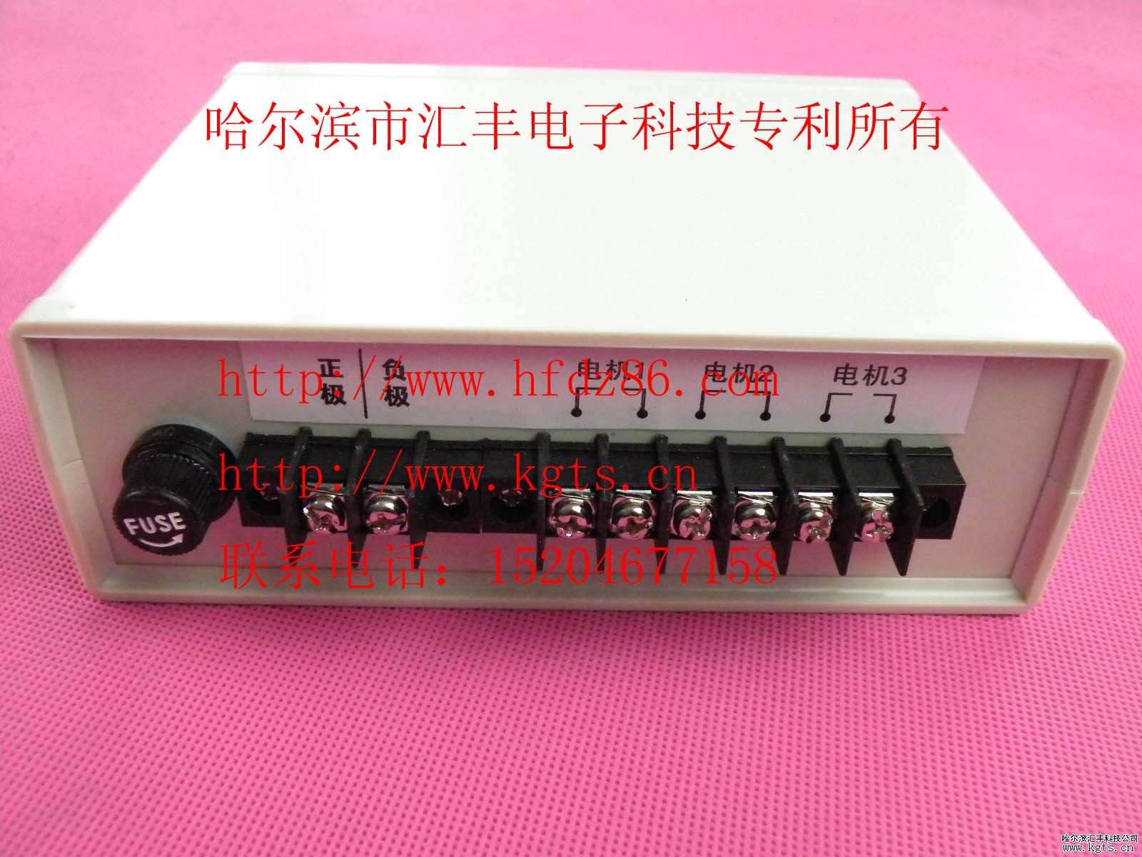

Èý·ʩ·Ê¿ØÖÆÆ÷´øÓÐÒ»×é¶ÀÁ¢µÄµçÔ´½ÓÏß¶Ë×Ó,½ÓÏß·½Ê½ÈçÏÂ
Ê©·Ê¿ØÖÆÆ÷¸º¼«:½ÓÖ±Á÷µçÔ´¸º¼«»ò              ʹÓÃµçÆ¿Ê±½ÓµçÆ¿´òÌú,
Ê©·Ê¿ØÖÆÆ÷Õý¼«:½ÓÖ±Á÷µçÔ´Õý¼°»ò              ʹÓÃµçÆ¿Ê±½ÓµçÆ¿Õý¼«,
Ê©·Ê¿ØÖÆÆ÷µÄµç»ú1:°Ñһ·ʩ·ÊºÐµÄµç»ú½Ó(µç»ú1)µÄÁ½¸ö½ÓÏßÂÝË¿
Ê©·Ê¿ØÖÆÆ÷µÄµç»ú2:°Ñһ·ʩ·ÊºÐµÄµç»ú½Ó(µç»ú2)µÄÁ½¸ö½ÓÏßÂÝË¿
Ê©·Ê¿ØÖÆÆ÷µÄµç»ú3:°Ñһ·ʩ·ÊºÐµÄµç»ú½Ó(µç»ú3)µÄÁ½¸ö½ÓÏßÂÝË¿
¼ì²éÈ·ÈÏÊ©·Ê¿ØÖÆÆ÷µÄ½ÓÏß·½Ê½Ã»ÓÐÎÊÌâºóͨµç,ͨµçºó°á¶¯µçÔ´×Ü¿ª¹Ø£¬×Ü¿ª¹ØÖ¸Ê¾µÆµãÁÁ¡£´Ëʱ֤Ã÷µçÔ´ÒѽÓͨ¡£

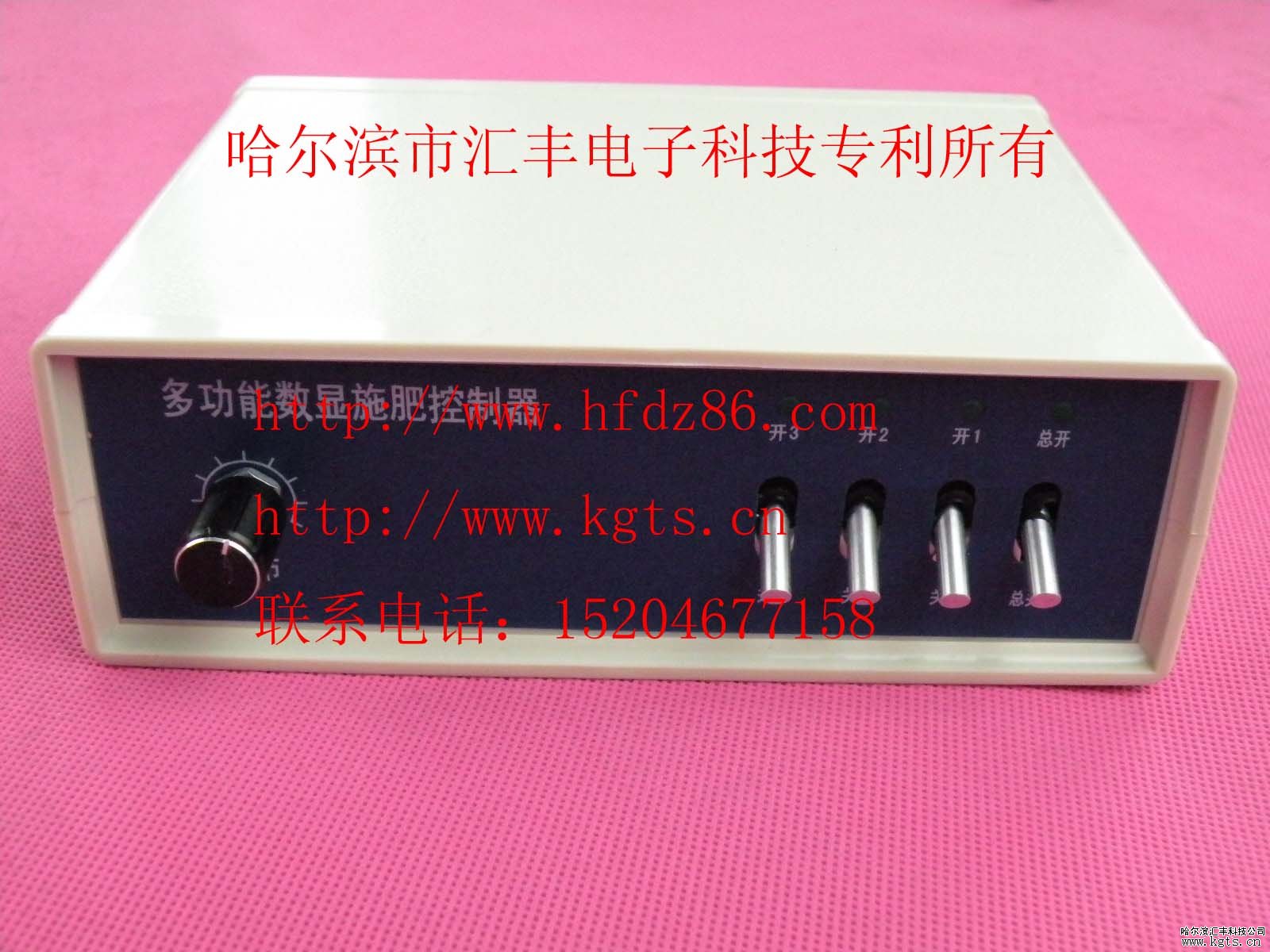

Ê©·Ê¿ØÖÆÆ÷µÄʹÓ÷½Ê½
ÒÔϲÙ×÷ÐèÔÚµçÔ´×Ü¿ª¹Ø´ò¿ªÊ±·½¿ÉÕý³£¹¤×÷
°á¶¯¿ª¹Ø1ʱ¿ª¹Ø1µÄÉÏ·½ÂÌɫָʾµÆµãÁÁ´Ëʱµç»ú´¦ÓÚ×î¸ßËÙ¶ÈËæÊ±¼äµç»úËÙ¶ÈÂýÂýϽµ»Ö¸´Õý³£Õâʱ˵Ã÷Õâһ·µÍËÙÆô¶¯ÖúÁ¦×´Ì¬¹¤×÷Õý³£¡£
°á¶¯¿ª¹Ø2ʱ¿ª¹Ø2µÄÉÏ·½ÂÌɫָʾµÆµãÁÁ´Ëʱµç»ú´¦ÓÚ×î¸ßËÙ¶ÈËæÊ±¼äµç»úËÙ¶ÈÂýÂýϽµ»Ö¸´Õý³£Õâʱ˵Ã÷Õâһ·µÍËÙÆô¶¯ÖúÁ¦×´Ì¬¹¤×÷Õý³£¡£
°á¶¯¿ª¹Ø3ʱ¿ª¹Ø3µÄÉÏ·½ÂÌɫָʾµÆµãÁÁ´Ëʱµç»ú´¦ÓÚ×î¸ßËÙ¶ÈËæÊ±¼äµç»úËÙ¶ÈÂýÂýϽµ»Ö¸´Õý³£Õâʱ˵Ã÷Õâһ·µÍËÙÆô¶¯ÖúÁ¦×´Ì¬¹¤×÷Õý³£¡£
ÒÔÉϲÙ×÷Ê©·Ê¿ØÖÆÆ÷±ØÐ뽫һ·¶þ·Èý·µ÷½ÚÐýÅ¥ÏòÓÒÐýתµ½µ×£¬Ã¿Ò»Â·ÐýÅ¥Ðýתµ½µ×ʱ»áÌý¼ûßǵÄÒ»Éù£¬Ö¤Ã÷µ÷ËÙÐýÅ¥Òѵ½Î»ÇмDz»¿É¹ýÁ¦ÐýתÒÔÃâÔì³ÉË𻵡£×Ü¿ª¹Ø¹¤×÷·½Ê½ÐèÒª½«Èý·ͬʱ¹¤×÷ÔÚµÍËÙÖúÁ¦Æô¶¯×´Ì¬Ê±¿É½«¿ª1¿ª2¿ª3¹ØµôÕâʱ¿Éͨ¹ý×Ü¿ª¹Ø¶ÔÈý·½øÐÐͬʱÆô¶¯£¬Æô¶¯Ê±×Ü¿ª¹ØµÄÉÏ·½µÄָʾµÆ±»µãÁÁ£¬µç»ú´¦ÓÚ×î¸ßËÙ¶ÈËæÊ±¼äµç»úËÙ¶ÈÂýÂýϽµ»Ö¸´Õý³£Õâʱ˵Ã÷Õâһ·µÍËÙÆô¶¯ÖúÁ¦×´Ì¬¹¤×÷Õý³£¡£Ò²¿ÉʵÏÖͨ¹ý×Ü¿ª¹ØÁ½Â·Í¬Ê±¹¤×÷ÔÚµÍËÙÆô¶¯ÖúÁ¦×´Ì¬Æô¶¯Ç°Ð뽫¿ª1¿ª2¿ª3ÖеÄÁ½Â·½øÐÐÑ¡Ôñ¡£Èý·ͨ¹ýµ÷ÕûµçλÆ÷¿ÉʵÏÖÊ©·ÊºÐµÄËٶȵ÷Õû¡£µ÷ÕûÊ©·Ê¿ØÖƺеÄËÙ¶È·¶Î§Ê±´ÓÆðʼËÙµ½×î¸ßתËÙ
