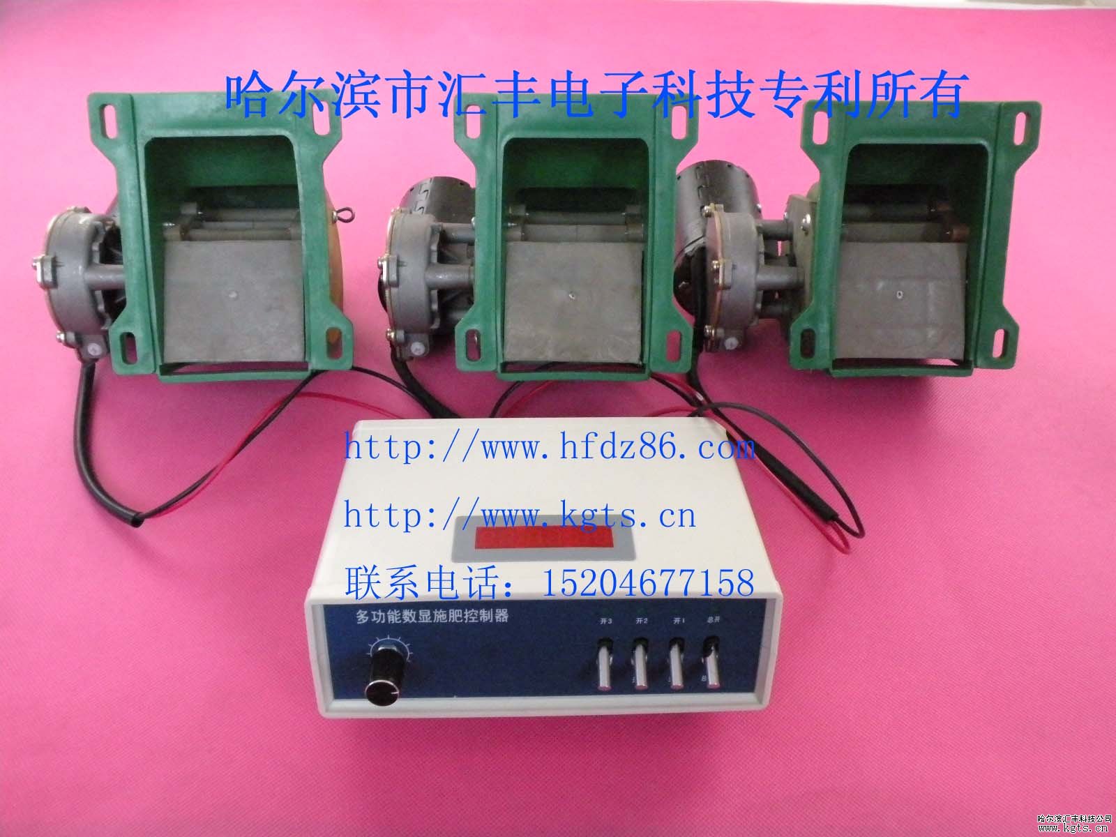

¶à¹¦ÄÜÊýÏÔÊ©·Ê¿ØÖÆÆ÷ÊÇÒ»ÖÖÊʺÏÔÚÅ©Ìï²¥ÖÖǰ»ò²¥ÖÖʱ½øÐÐÉîµØÊ©·ÊµÄµç¶¯Ê©·Ê¿ØÖƺÐ,
Ö÷Òª¹¦ÄÜÓУºÃ¿Ò»Â·¿É¶ÔÊ©·ÊºÐ½øÐе¥¶À¿ª¹Ø²Ù×÷,ÿһ·´øÓе¥¶ÀµÄ¶þλÊýÏÔָʾµ±Ç°µÄÊ©·Ê½øÐеÄËÙ¶È״̬¡£ÁíÍâÿһ·´øÓеÍËÙÆô¶¯Ê±ÖúÁ¦×´Ì¬ÕâÑù¿ÉÒÔ±ÜÃâÓÉÓÚ·ÊÁ£µÄÕû¿é»òÍÁʯ²Ý¹÷¶ÔÊ©·ÊºÐµÄת×Ó¿¨Ö÷²»ÄÜÕý³£¹¤×÷ÏÖÏó£¬Æðµ½Æô¶¯Ê±Ë²¼äÌá¸ßËÙ¶ÈÖ®ºó»Ö¸´Õý³£¼ÓËÙ״̬µÄËÙ¶È¡£ÁíÍâÓÉÓÚÊ©·Ê×÷ҵʱֻÐèҪʹÓÃһ·»òÁ½Â·Ê±Ò²¿Éͨ¹ýÏÈ(ÀýÈç´ò¿ªÒ»Â·¿ª¹Ø¿ª1¶þ·µÄ¿ª2)Õâʱ°á¶¯×Ü¿ª¹ØÒ»Â·ºÍ¶þ·»áͬʱ¹¤×÷ÔÚµÍËÙÆô¶¯ÖúÁ¦×´Ì¬¡£ÁíÍâÿһ·¿ª¹ØÔÚ´ò¿ªÊ±ÓÐÏàÓ¦µÄָʾµÆµç·ָʾʩ·ÊÆ÷µÄ¹¤×÷״̬¡£»¹ÓÐÈý·µ÷½ÚÐýÅ¥¿É¸ù¾ÝÊ©·ÊµÄµç»úתËÙ½øÐÐͳһµÄµ÷½ÚºóÆô¶¯×Ü¿ª¹ØÊ¹Æä¿É¹¤×÷ÔÚµÍËÙÖúÁ¦Æô¶¯×´Ì¬£¬Æô¶¯×´Ì¬Íê³Éºó»Ö¸´Õý³£µÄµ÷ËÙºóµÄËÙ¶ÈÖµ¡£ÕâʱҲ¿É¸ù¾ÝÕûÌåËÙ¶ÈÖµµÄ״̬½øÐе÷½Ú¡£
²úÆ·ÌØµã£º¶à¹¦ÄÜÊýÏÔÊ©·Ê¿ØÖÆÆ÷´ËÊ©·Ê¿ØÖÆÆ÷¸Ä½øÓÅ»¯ÓÐÒÔϼ¸¸ö·½Ã棬¿Éͬʱ¶à´øÊ©·Ê¿ØÖÆÆ÷·ÊºÐ£¬Èý·ʩ·Ê¿ØÖÆÆ÷ͨ¹ýÒ»Ö»20AµÄ±£ÏÕ£¬½ÓÏßÖù²ÉÓñȽϷ½±ãµÄÍâ½ÓʽÂÝ˿ѹƬʽ½çÏÞ·½Ê½¡£²»´æÔÚÒÔÍùʹÓÃÏß¿¨Ê±µôÏß½Ó´¥²»Á¼ÏÖÏó¡£Ã¿Ò»Â·¿Éµ¥¶À½øÐе÷ËÙ״̬µÄ¿ª¹Ø£¬ÌرðÊÇÈýλÊýÂëÏÔʾ´°·ÅÔÚÊ©·Ê¿ØÖƺÐÄÚ±ÈÒÔÍùͨ¹ýµ¼ÏßÁ¬½Ó·ÅÔÚºÐÍâ¼õÉÙÁËÓÉÓÚµ¼Ïß½Ó´¥²»Á¼ÎÞ·¨Õý³£ÏÔʾ¹¤×÷¡£×ܵįô¶¯¿ª¹Ø±ÈÏÈǰµÄ²úÆ·°Ñ¿ª¹ØÍ¨¹ýµ¼ÏßÒýÔÚÍâÃæÈÝÒ×¶Ì·»ò½ø»ÒÔì³ÉµÄ¿ª¹ØÊ§ÁéÒª¸üºÏÀíЩ¡£
Ò²¿É×÷ΪÆÕͨµÄµç»úµ÷ËÙÆ÷
3·ÊýÏÔÊ©·Ê¿ØÖÆÆ÷,¶à¹¦ÄÜÊýÏÔ²¥·Ê¿ØÖÆÆ÷,ÊýÏÔÊ©·Ê¿ØÖÆÆ÷

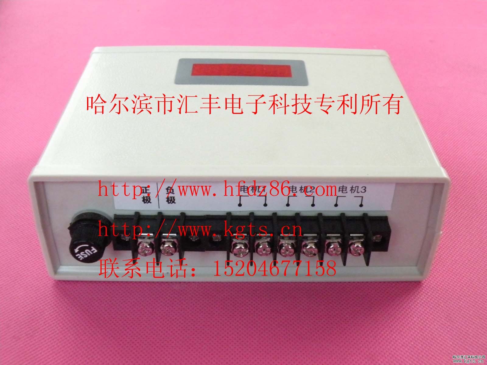

¶à¹¦ÄÜÊýÏÔÊ©·Ê¿ØÖÆÆ÷´øÓÐÒ»×é¶ÀÁ¢µÄµçÔ´½ÓÏß¶Ë×Ó,½ÓÏß·½Ê½ÈçÏÂ
Ê©·Ê¿ØÖÆÆ÷¸º¼«:½ÓÖ±Á÷µçÔ´¸º¼«»ò              ʹÓÃµçÆ¿Ê±½ÓµçÆ¿´òÌú,
Ê©·Ê¿ØÖÆÆ÷Õý¼«:½ÓÖ±Á÷µçÔ´Õý¼°»ò              ʹÓÃµçÆ¿Ê±½ÓµçÆ¿Õý¼«,
Ê©·Ê¿ØÖÆÆ÷µÄµç»ú1:°Ñһ·ʩ·ÊºÐµÄµç»ú½Ó(µç»ú1)µÄÁ½¸ö½ÓÏßÂÝË¿
Ê©·Ê¿ØÖÆÆ÷µÄµç»ú2:°Ñһ·ʩ·ÊºÐµÄµç»ú½Ó(µç»ú2)µÄÁ½¸ö½ÓÏßÂÝË¿
Ê©·Ê¿ØÖÆÆ÷µÄµç»ú3:°Ñһ·ʩ·ÊºÐµÄµç»ú½Ó(µç»ú3)µÄÁ½¸ö½ÓÏßÂÝË¿
¼ì²éÈ·ÈÏÊ©·Ê¿ØÖÆÆ÷µÄ½ÓÏß·½Ê½Ã»ÓÐÎÊÌâºóͨµç,ͨµçºó´ËʱÈý×éÊýÂëÏÔʾ´°Ã¿Ò»Â·»áÏÔʾ00£¬´Ëʱ֤Ã÷µçÔ´ÒѽÓͨ¡£

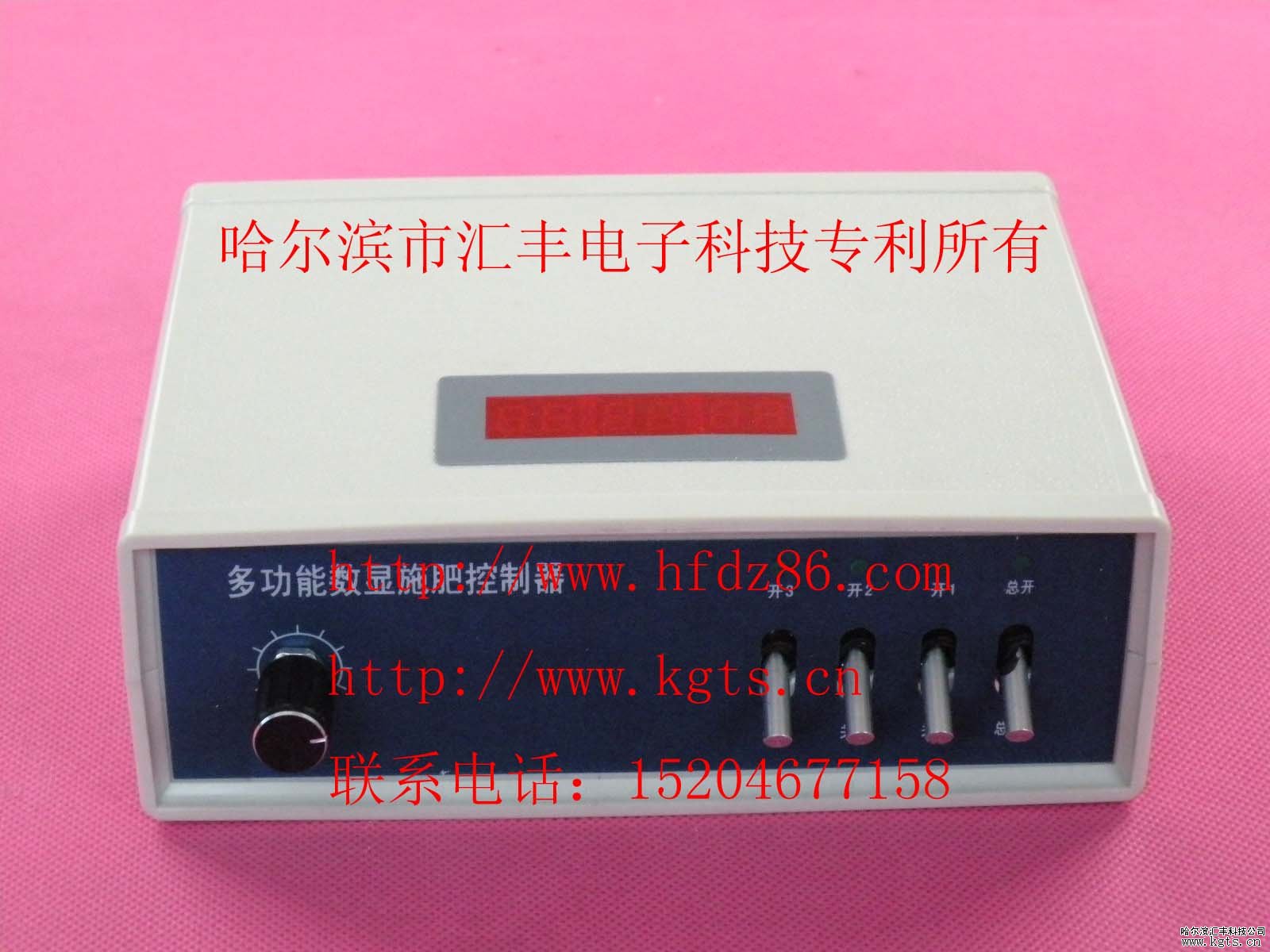

Ê©·Ê¿ØÖÆÆ÷µÄʹÓ÷½Ê½
ÒÔϲÙ×÷ÐèÒªÔÚ×Ü¿ª¹Ø¹Ø±Õ״̬ºóÆô¶¯²ÅÄÜʵÏÖ
°á¶¯¿ª¹Ø1ʱ¿ª¹Ø1µÄÉÏ·½ÂÌɫָʾµÆ²»ÁÁÖ»Óдò¿ª×Ü¿ª¹Ø´ËʱÏàӦһ·ÊýÂëÏÔʾ´°»áÏÔʾ35£¬35Õâ¸öÊýÖµ»áËæ×Åʱ¼äÒԵݼõ·½Ê½Ò»Ö±µ½ÏÔʾ06Ϊֹ˵Ã÷Õâһ·µÍËÙÆô¶¯ÖúÁ¦×´Ì¬¹¤×÷Õý³£¡£
°á¶¯¿ª¹Ø2ʱ¿ª¹Ø2µÄÉÏ·½ÂÌɫָʾµÆ²»ÁÁÖ»Óдò¿ª×Ü¿ª¹Ø´ËʱÏàӦһ·ÊýÂëÏÔʾ´°»áÏÔʾ35£¬35Õâ¸öÊýÖµ»áËæ×Åʱ¼äÒԵݼõ·½Ê½Ò»Ö±µ½ÏÔʾ06Ϊֹ˵Ã÷Õâһ·µÍËÙÆô¶¯ÖúÁ¦×´Ì¬¹¤×÷Õý³£¡£
°á¶¯¿ª¹Ø3ʱ¿ª¹Ø3µÄÉÏ·½ÂÌɫָʾµÆ²»ÁÁÖ»Óдò¿ª×Ü¿ª¹Ø´ËʱÏàӦһ·ÊýÂëÏÔʾ´°»áÏÔʾ35£¬35Õâ¸öÊýÖµ»áËæ×Åʱ¼äÒԵݼõ·½Ê½Ò»Ö±µ½ÏÔʾ06Ϊֹ˵Ã÷Õâһ·µÍËÙÆô¶¯ÖúÁ¦×´Ì¬¹¤×÷Õý³£¡£
ÒÔÉϲÙ×÷Ê©·Ê¿ØÖÆÆ÷±ØÐ뽫µ÷½ÚÐýÅ¥ÏòÓÒÐýת´¦ÓÚµÍËÙ״̬£¬Ã¿Ò»Â·ÐýÅ¥Ðýתµ½µ×ʱ»áÌý¼ûßǵÄÒ»Éù£¬Ö¤Ã÷µ÷ËÙÐýÅ¥Òѵ½Î»ÇмDz»¿É¹ýÁ¦ÐýתÒÔÃâÔì³ÉË𻵡£×Ü¿ª¹Ø¹¤×÷·½Ê½ÐèÒª½«Èý·ͬʱ¹¤×÷ÔÚµÍËÙÖúÁ¦Æô¶¯×´Ì¬Ê±¿É½«¿ª1¿ª2¿ª3¹ØµôÕâʱ¿Éͨ¹ý×Ü¿ª¹Ø¶ÔÈý·½øÐÐͬʱÆô¶¯£¬Æô¶¯Ê±×Ü¿ª¹ØµÄÉÏ·½µÄָʾµÆ±»µãÁÁ£¬Èý·µÄÊýÏÔ´°»áͬʱÏÔʾ35£¬Èý·35Õâ¸öÊýÖµËæ×Åʱ¼äÒԵݼõÖÁ06
£¬Ò²¿ÉʵÏÖͨ¹ý×Ü¿ª¹ØÁ½Â·Í¬Ê±¹¤×÷ÔÚµÍËÙÆô¶¯ÖúÁ¦×´Ì¬Æô¶¯Ç°Ð뽫¿ª1¿ª2¿ª3ÖеÄÁ½Â·½øÐÐÑ¡Ôñ¡£Èý·ÊÇͨ¹ýÒ»¸öµçλÆ÷½øÐÐͳһµ÷ÕûµçλÆ÷¿ÉʵÏÖÊ©·ÊºÐµÄËٶȵ÷Õû¡£µ÷ÕûÊ©·Ê¿ØÖƺеÄËÙ¶È·¶Î§Ê±´Ó07ÖÁ34»ò35, 35»ò34Ϊ×î¸ßתËÙ

µçÔ´½ÓÏßʱÇмɲ»Äܽӷ´
µç»ú½ÓÏßʱ²»ÄÜÔÚÒ»¸ö½ÓÏßÖùÉϽÓ2¸öÒÔÉϵĵç»ú¡£
µçλÆ÷ÔÚµ÷½âʱ²»ÄܹýÁ¦Ðýת¡£Ê©·Ê¿ØÖÆÆ÷ºÐÒ»¶¨Òª±ÜÃ⳱ʪ¡£»¹ÓÐÔÚ½ÓÏßʱ²»ÄÜÓжÌ·ÏÖÏó£¬ÓжÌ·ʱ»á°Ñ±£ÏÕÉÕµô
