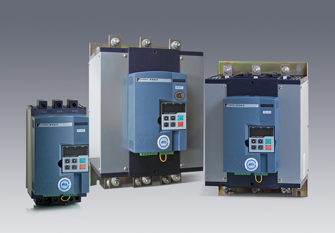

1¡¢µç¶¯»ú×ۺϱ£»¤ÐÍÈíÆð¶¯Æ÷
PJR2¸ß¶È¼¯³ÉÁ˵綯»úµÄ±£»¤¹¦ÄÜ£¬Ê¹Éè¼Æ¡¢°²×°¸üΪ¼òµ¥¡¢¿É¿¿£¬ÕæÕý×öµ½ÁËÒ»»ú¶àÄÜ¡£ÈçÊäÈëµçѹ¹ý¸ß¡¢¹ýµÍµÄ±£»¤£»ÊäÈëÊä³öȱÏà¡¢ÈýÏ಻ƽºâµÄ±£»¤£»¸ºÔعýÁ÷¡¢¹ýÔØ¡¢¶Ì·µÄ±£»¤¡£
2¡¢ÖÇÄÜ»¯µÄÈíÆô¶¯Æ÷£º
´«Í³ÈíÆð¶¯Æ÷ÔÚÉ趨ÁËʱ¼ä¡¢ÆðʼµçѹֵµÈÃüÁîºó£¬ÎÞÂÛ¸ºÔصÄÇáÖØ³Ì¶ÈÈçºÎ£¬Æä³ÌÐò½«°´ÕÕÉ趨µÄʱ¼äÃüÁîÍê³ÉÈíÆð¶¯¹ý³Ì¡£ÓÉ´ËÔì³ÉÁËÇá¸ºÔØÊ±²»±Ø ÒªµÄÉ豸ËðºÄ£¬ÈçһЩÇáÔØÉ豸²»ÔÊÐíµÍµçѹ³¤Ê±¼äÆð¶¯£»¶øÖØÔØÊ±Òòʱ¼ä»ý ¾ÛÔì³ÉµÄÈíÆð¶¯Æ÷Ôª¼þË𻵡£PJR2ÍêÈ«±ÜÃâÁËÈËΪÉ趨µÄȱÏÝ£¬¿ÉÒÔÒÔ¸ÐÓ¦¸º ÔØµÄ·½Ê½Æð¶¯»ú¡£
3¡¢ÆÕ´«¿Æ¼¼PJR2ÈíÆô¶¯Æ÷Íâ¹Û¾«ÃÀ¡¢ÄÍÓà
¾«ÐĵÄÉè¼ÆÖý¾ÍÁ˾«ÃÀµÄÍâ¹Û£¬²¢ÇÒʹ»úе½á¹¹±äµÄ¸üΪÀíÏë¡£PJR2µÄµ××ù¡¢ É¢ÈÈÆ÷¼°¿ÇÌåÓÃÂÁºÏ½ðͬÌåÖýÔ죬¸üΪºÏÀí¡¢ÓÐЧµÄ½â¾öÁËÈíÆð¶¯Æ÷¹¦ÂÊÔª¼þÉ¢ ÈÈÄÑÌ⣻ö¦ÀöµÄºÏ½ð¿ÇÌåÔö¼ÓÁËÕûÌåµÄÖʸУ¬¸øÈËÒÔÊæÊÊ¡¢¸ß¹ó¡¢ µäÑŸоõ¡£
4¡¢µç·°åµÄÉè¼Æ
Ò»°ãÈíÆð¶¯Æ÷¿ØÖÆÖ÷°åµÄ²¼ÏßΪÉÏÏÂÁ½²ã£¬¶øPJR2¿ØÖÆÖ÷°åµÄ²¼ÏßÔö¼Óµ½ËIJ㡣 ´Ó¶ø¼õСÁËÌå»ýÔö¼ÓÁ˹¦ÄÜ¡¢ÏÔÖøÌá¸ßÁËÕûÌåµÄ¿¹¸ÉÈÅÄÜÁ¦£¬¸ü¼ÓÊÊÓÃÓÚ²»Í¬µÄʹÓû·¾³¡£
