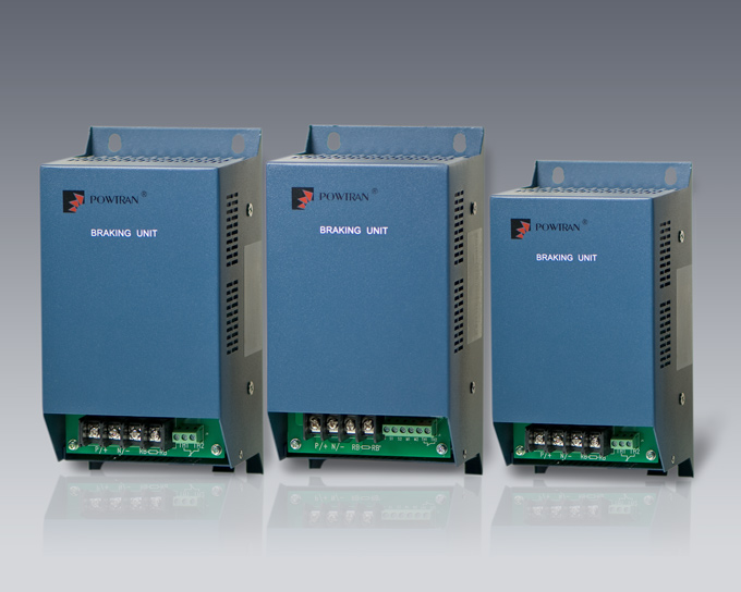

²úÆ·¼ò½é:
ÆÕ´«µÄÖÆ¶¯µ¥Ôª£¨BRAKE UNIT£©Ö÷ÒªÓÃÔÚ±äÆµÆ÷Ðè¼±½µËÙ¡¢É²³µ¡¢¶¨Î»µÄ³¡ºÏ¡£±äƵÆ÷ÔÚ½µËÙʱ£¬ÓÉÓÚ¸ºÔعßÐԵĹØÏµ£¬¼±½µËÙʱ»á½«¶¯Äܱä³ÉµçÄÜ´¢´æÔÚÖ±Á÷ĸÏßÉÏ£¬Òò´Ë±ØÐëʹÓñ¾Öƶ¯£¨µç×裩Æ÷½«»ØÉúµçѹÓèÒÔÏûºÄ£¬·ñÔò±äƵÆ÷½«»áÌø¹ýѹ±£»¤»ò¹ÊÕÏ¡£
Ò»°ãÔÚÀëÐÄ»ú¡¢Ï´Ò»ú¡¢Ìì³µ¡¢µçÌÝ¡¢·ÄÖ¯»úе¡¢ÔìÖ½»úе¡¢ÉìÏß»úе£¨ÀË¿»ú£©¡¢ÈÆÏß»ú¡¢ÖÆÒ©¡¢±ÈÀýÁª¶¯ÏµÍ³Öоù¿ÉʹÓá£
ÐÔÄÜ˵Ã÷£º
ÊÊÓÃÓÚ¸÷ÖÖÆ·ÅÆµÄ±äÆµÆ÷£»³¤ÆÚ150£¥µÄÖÆ¶¯Á¦¾Ø£»
¹æ¸ñÆëÈ«200V/380V/440V/480V£»
ÈÝÁ¿·¶Î§´ó£¬µ¥Ì¨¿ÉʹÓõ½110KW£¨400V£©£»
ÔÊÐí²¢ÁªÊ¹Óã¬Ã»ÓÐÈÝÁ¿ÏÞÖÆ£»
ÔÊÐíÔÚµçÍø±ä¶¯´óµÄ³¡ºÏʹÓã»
ÐÔÄܼ۸ñ±È¼Ñ£»
¹¦Âʵç×èΪѡÓüþ£¬¿É¶©ÖƵç×èÏ䣻
±£»¤ÆëÈ«£º¾ßÓжÌ·¡¢µÍµçѹ¡¢¹ýµçѹ¡¢¿ìËÙ±£ÏÕË¿¡¢¹ýÈȵȱ£»¤¹¦ÄÜ¡£
Æ¥Åä¸÷ÖÖÆ·ÅÆ±äÆµÆ÷£º
È磺Î÷ÃÅ×ӱ䯵Æ÷¡¢ABB±äƵÆ÷¡¢Â״ı䯵Æ÷¡¢µ¤·ð˹±äƵÆ÷¡¢Å·Â½±äƵÆ÷¡¢Ê©ÄÍµÂ±äÆµÆ÷¡¢ÈýÁâ±äƵÆ÷¡¢¸»Ê¿±äƵÆ÷¡¢ËÉÏÂ±äÆµÆ÷¡¢¶«Ö¥±äƵÆ÷¡¢°²´¨±äƵÆ÷¡¢ÂÞ¿ËΤ¶û±äƵÆ÷¡¢Èý¿Ï±äƵÆ÷¡¢Ì¨´ï±äƵÆ÷¡¢°¬Ä¬Éú£¨EMERSON£©±äƵÆ÷¡¢Íþ¿Ï£¨VACON)±äƵÆ÷¡¢Ì¨°²±äƵÆ÷¡¢¶«Ô±äƵÆ÷¡¢»ã´¨±äƵÆ÷¡¢»Ý·á£¨Å·Èð£©±äÆµÆ÷¡¢Ó¢ÍþÌÚ±äÆµÆ÷¡¢ËÄ·½±äƵÆ÷µÈ¹úÄÚÍâÆ·ÅÆ¡£
