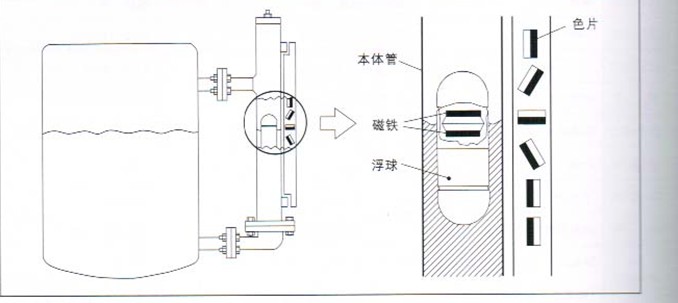

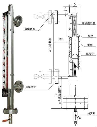

         ´Å·­°åҺλ¼Æ°²×°ÓÚͰ²ÛÍâÑÓÉì¹ÜÉÏ£¬Í°²ÛÄÚ²¿µÄҺλÄÜÓÉ·­°åָʾÆ÷Çå³þµÃÖª£¬ÅÔ·¹ÜÍâ²àÒà¿É¼Ó×°´ÅÐÔ¿ª¹Ø£¬×÷ΪµçÆø½ÓµãÐźÅÊä³ö£¬»ò×°ÖÃҺλ´«ËÍÆ÷×öÔ¶¾àÀëҺλÐźŴ«Ëͼ°ÒºÎ»¿ØÖÆ¡£¾ßÓпɿ¿µÄ°²È«ÐÔÒÇ±í¡£ÓÉÓÚ¾ßÓдÅÐÔñîºÏ¸ôÀëÃܱջú¹¹¡£ÓÈÆäÊÊÓÃÓÚÒ×ȼ£¬Ò×±¬ºÍ¸¯Ê´Óж¾ÒºÎ»µÄ¼ì²à¡£´Ó¶øÊ¹Ô­¸´ÔÓ»·¾³µÄҺλ¼ì²âÊֶαäµÄ¼òµ¥ºÍ¿É¿¿°²È«¡£¾ßÓо͵ØÏÔʾµÄÖ±¶ÁÐÔ¡£²»Ðè¶à×éҺλ¼Æ×éºÏ¡£ÓÐ×ŵ¥Ìå½øÐÐÈ«Á¿³Ì²âÁ¿¡£É豸ÉÙ¿ª¿×£¬ÏÔʾÇå³þ£¬±êÖ¾ÐÑÄ¿£¬¶ÁÊýÖ±¹ÛµÈÓŵ㡣µ±Ö±½ÓÅä´øÏÔʾÒÇÊÇ¿Éʡȥ¸ÃϵͳÐźżì²âµÄÖмä±äËÍ´Ó¶øÌá¸ßÆä´«Ê侫¶È¡£
       ¿ØÖÆÐÍÊÇÔÚ´Å·­°åҺλ¼ÆµÄ»ù´¡ÉÏÔö¼ÓÁ˴ſؿª¹Ø£¬ÔÚ¼à²âҺλµÄͬʱ´Å¿Ø¿ª¹ØÐźſÉÓÃÓÚ¶ÔҺλ½øÐпØÖÆ»ò±¨¾¯£»Ô¶´«ÐÍÊÇÔÚ´Å·­°åҺλ¼ÆµÄ»ù´¡ÉÏÔö¼ÓÁË 4~20mA ±äËÍ´«¸ÐÆ÷£¬ÔÚÏÖ³¡¼à²âҺλµÄͬʱ½«ÒºÎ»µÄ±ä»¯Í¨¹ý±äËÍ´«¸ÐÆ÷¡¢ÏßÀ¼°ÒÇ±í´«µ½¿ØÖÆÊÒ£¬ÊµÏÖÔ¶³Ì¼à²âºÍ¿ØÖÆ¡£
 ¹¤×÷Ô­Àí£º
        ÔÚ´Å·­°åҺλ¼ÆÍ°²ÛÍâ²à×°ÖÃÑÓÉìÅÔ·¹Ü£¬ÓÉÅÔ·¹ÜÍâ¼ÓװҺλָʾÆ÷£¬½«×°ÓдÅÌúµÄ¸¡Çò·Å½øÅÔ·¹ÜÄÚ£¬Òò´ÅÐÔɫƬÄÚ×°×ÅÓ븡Çò´ÅÐÔÏà·´Ö®´ÅÌú£¬ËùÒÔµ±¸¡ÇòÉÏÉýʱ»áÎüÒý´ÅÐÔɫƬ·­¶¯£¬´ÅÐÔɫƬÑÕÉ«Óɰ×É«·­ÎªºìÉ«£¨»òÒøÉ«·­Îª°×É«£©£¬ÒÔָʾʵ¼ÊÒºÃæ¸ß¶È¡£

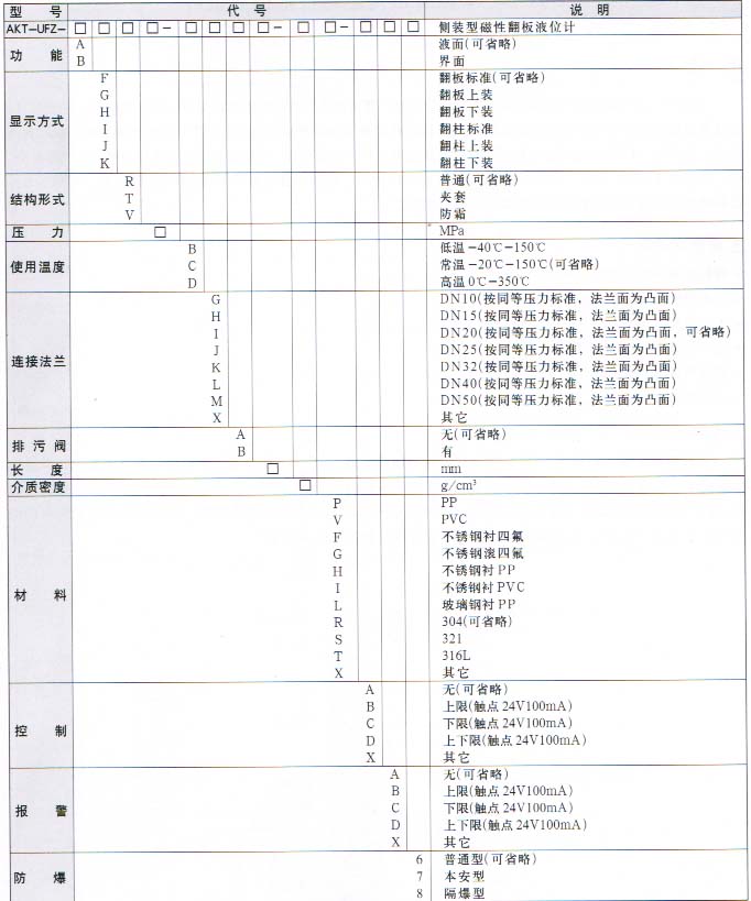

Ñ¡ÐÍ±í£º
¶©»õÐëÖª£º
1.ÐͺŹæ¸ñ        2.½éÖÊÃû³ÆºÍÃܶȠ     3.¹¤×÷ѹÁ¦      4.¹¤×÷ζȠ       5.Á¿³Ì·¶Î§
6.Á¬½Ó·¨À¼£¨±ê×¼£©    7.ÅäÌ×ÒÇ±í     8.ÌØÊâÒªÇó
