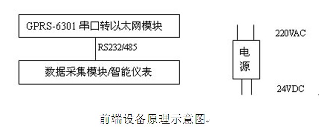

ͨÐÅÆ½Ì¨¼°É豸³§ÄÚ¾ÖÓòÌṩÊý¾ÝͨÐÅÆ½Ì¨¡£´®¿ÚתÒÔÌ«ÍøÄ£¿éÓÐRJ45½Ó¿Ú£¬ÓÃÓÚ½ÓÈë¾ÖÓòÍø£»´®¿ÚÓÃÓÚÁ¬½Ó¸÷Öֲɼ¯Ä£¿é¼°ÖÇÄÜÒÇÆ÷ÒÇ±í¡£¿ÉÒÔÓë¼à²âÖÐÐĽøÐÐÊý¾Ý½»»»¡£
£¨3£©¡¢Ç°¶ËÉ豸
´®¿Úת»»Ä£¿é¡¢Êý¾Ý²É¼¯Ä£¿é¡¢Ðͺż°ÊýÁ¿¸ù¾Ý²É¼¯µã¡¢µçÔ´¡¢·À»¤Ïä¡£
