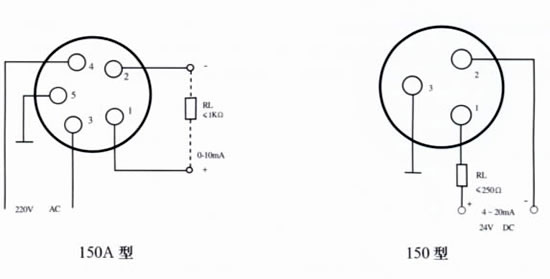

0-10mADC
≤1KΩ

4-20mADC
≤250Ω
 YTT-150A、YTT-150A-Z型仪表供电电源:220V;50Hz。YTT-150、YTT-150-Z型供电电源:24VDC由配电器供电。

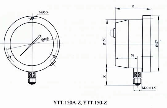

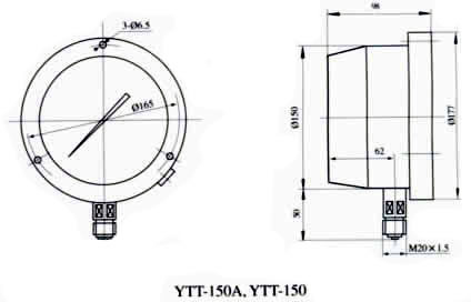

外形尺寸:
