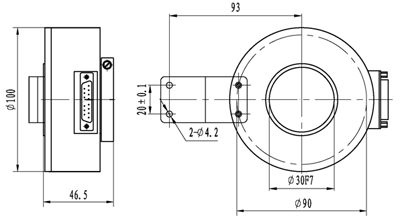

¡ö °²×°³ß´ç
¡ö µçÆø²ÎÊý¼°»·¾³²ÎÊý ¡ö »úе²ÎÊý
