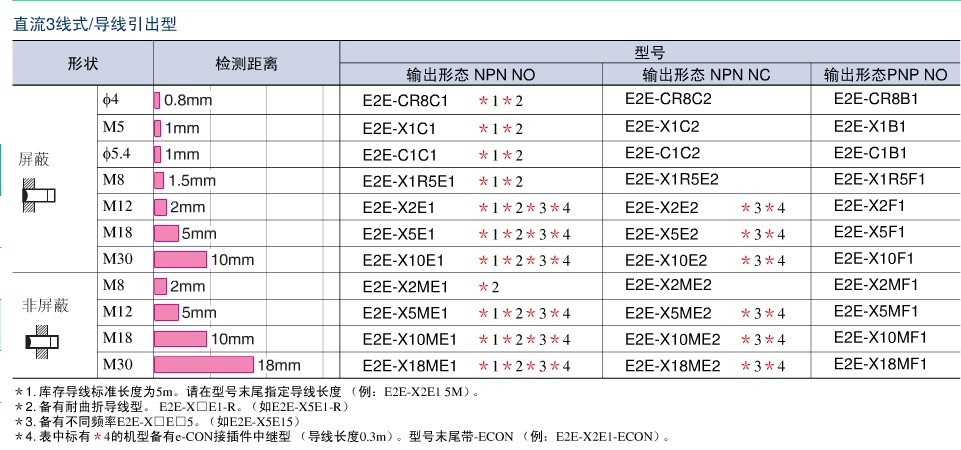

 ÏîÄ¿     ÐͺÅ
M8 M12 M18 M30
ÆÁ±Î ·ÇÆÁ±Î ÆÁ±Î ·ÇÆÁ±Î ÆÁ±Î ·ÇÆÁ±Î ÆÁ±Î ·ÇÆÁ±Î
E2E-X2D¡õ E2E-X4MD¡õ E2E-X3D¡õ E2E-X8MD¡õ E2E-X7D¡õ E2E-X14MD¡õ E2E-X10D¡õ E2E-X20MD¡õ
 ¼ì²â¾àÀë 2mm¡À10% 4mm¡À10% 3mm¡À10% 8mm¡À10% 7mm¡À10% 14mm¡À10% 10mm¡À10% 20mm¡À10%
 É趨¾àÀ룪1  0¡«1.6mm 0¡«3.2mm  0¡«2.4mm 0¡«6.4mm 0¡«5.6mm 0¡«11.2mm 0¡«8mm 0¡«16mm
 Ó¦²î¾àÀë  ¼ì²â¾àÀëµÄ15%ÒÔÏ  ¼ì²â¾àÀëµÄ10%ÒÔÏÂ
 ¼ì²âÎïÌå  ´ÅÐÔ½ðÊô£¨·Ç´ÅÐÔ½ðÊôʱ¼ì²â¾àÀë¼õС¡£¡¸ÌØÐÔÊý¾Ý¡¹²Î¼û¡ú755¡¢756Ò³£©
 ±ê×¼¼ì²âÎïÌå  Ìú8¡Á8¡Á 1mm Ìú20¡Á20¡Á 1mm Ìú12¡Á12¡Á 1mm Ìú30¡Á30¡Á 1mm Ìú18¡Á18¡Á 1mm  Ìú30¡Á30¡Á1mm Ìú54¡Á54¡Á 1mm
 Ó¦´ðƵÂÊ £ª2  1.5kHz  1kHz  0.8kHz  0.5kHz  0.4kHz  0.1kHz
 µçÔ´µçѹ£¨Ê¹Óõçѹ·¶Î§£©  DC12¡«24V Âö¶¯(p-p)10£¥ÒÔÏ £¨DC10¡«30V£©
 Ð¹Â©µçÁ÷  0.8mAÒÔÏÂ
 ¿ØÖÆÊä³ö  ¿ª¹ØÈÝÁ¿  3¡«100mA¡¢Õï¶ÏÊä³ö50mA[(½öΪD1(5)S]
 ²ÐÁôµçѹ£ª3   3VÒÔÏÂ(¸ºÔصçÁ÷100mA¡¢µ¼Ïß³¤2mʱ¡¢½öM1J-TΪ5VÒÔÏÂ)
 ÏÔʾµÆ  D1ÐÍ£º¶¯×÷ÏÔʾµÆ(ºìÉ«)¡¢É趨ÏÔʾµÆ(ÂÌÉ«) D2ÐÍ£º¶¯×÷ÏÔʾµÆ(ºìÉ«)
 ¶¯×÷ÐÎ̬£¨½Ó½ü¼ì²âÎïÌåʱ£©   D1ÐÍ£º NO D2ÐÍ£ºNC Ïê¼û¡¸ÊäÈëÊä³ö¶Î»ØÂ·Í¼¡¹µÄʱ¼ä±í¡ú758Ò³
 Õï¶ÏÊä³öÑÓ³Ùʱ¼ä  0.3¡«1s
 ±£»¤»ØÂ·  Âö³åÎüÊÕ¡¢¸ºÔضÌ·±£»¤£¨¿ØÖÆÊä³ö¡¢Õï¶ÏÊä³öµÈ°üÀ¨ÔÚÄÚ£©
