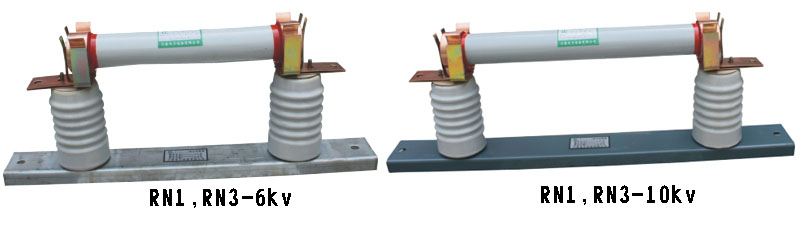

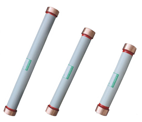

Ò»¡¢RN1,RN3ÐÍ»§ÄÚ¸ßѹÏÞÁ÷ÈÛ¶ÏÆ÷¸ÅÊö     RN1,RN3ÐÍ»§ÄÚ¸ßѹÏÞÁ÷ÈÛ¶ÏÆ÷£¬ÓÃÓÚµçÁ¦Ïß·µÄ¹ýÔØ¼°¶Ì·±£»¤¡£ËùνÏß·¾ÍÊÇÈÛ¶ÏÆ÷ÔÚ¶Ì·µçÁ÷´ïµ½·åֵ֮ǰ¾Í½«ÆäÇжϵŦÄÜ¡£
ÈÛ¶ÏÌØÐÔ£ºµ±Í¨¹ýÈÛ¶ÏÆ÷µÄµçÁ÷ΪÆä¶î¶¨µçÁ÷µÄ1.3±¶Ê±£¬1Сʱ²»ÈÛ¶Ï¡£
¶þ¡¢RN1,RN3¸ßѹÈÛ¶ÏÆ÷ÓÃ; RN1,RN3Ð͸ßѹ»§ÄÚÈÛ¶ÏÆ÷ÓÃÓÚµçÁ¦Ïß·µÄ¹ýÔØ¼°¶Ì·±£»¤£¬ÕâÖÖÈÛ¶ÏÆ÷¾ßÓнϴóµÄÇжÏÄÜÁ¦£¬Òà¿ÉÓÃÒÔ±£»¤µçÁ¦ÏµÍ³·Ö³öµÄ֮·£¬µ±Ïß·¶Ì·µçÁ÷´ïµ½×î´óֵ֮ǰÈÛ¶ÏÆ÷¾Í½«Ïß·Çжϣ¬Òò´ËÊDZ£»¤µçÁ¦É豸²»ÊÜË𻵵Ľ¨ÒéµçÆ÷¡£
Èý¡¢RN1,RN3¸ßѹÈÛ¶ÏÆ÷½á¹¹ RN1,RN3ÐÍÈÛ¶ÏÆ÷ÊÇÓÉÁ½¸öÖ§Öù¾øÔµ×Ó£¬´¥×ù£¬¼°ÈÛË¿¹Ü£¬×ù°åµÈËIJ¿·Ö×é³É¡£Ö§Öù¾øÔµ×Ó°²×°ÔÚ×ù°åÉÏ£¬´¥×ù¹Ì¶¨ÔÚÖ§Öù¾øÔµ×ÓÉÏ£¬ÈÛË¿¹ÜÔò·ÅÔÚ´¥×ùÖÐ¹Ì ¶¨£¬µ«Á½¶ËµÄÍ­Ã±ÈÆ×°ÔڴɹÜÉÏ£¬È۶ϹܹÜÄÚÈÛË¿°´¶î¶¨µçÁ÷µÄ´óС£¬ÓÃÒ»¸ù»ò¶à¸ùÈÛË¿ÈÆµ½ÓÐÀâµÄо×ÓÉÏ£¨¶î¶¨µçÁ÷СÓÚ7.5AµÄ£©»òÈÆ³ÇÂÝÐýÐÎÖ±½Ó°²×°ÔÚ¹Ü ÄÚ£¨¶î¶¨µçÁ÷´óÓÚ7.5°²µÄ£©È»ºó³äÌîʯӢɰ£¬Á½¶ËͭñÓö˸Çѹ½ô£¬ÓÃÎýºÏÀΣ¬ÒÔ±£³ÖÃÜ·â¡£
µ±Í¨¹ý¹ýÔØµçÁ÷»ò¶Ì·µçÁ÷ʱ£¬ÈÛË¿Á¢¼´ÈÛ¶Ï£¬Í¬Ê±²úÉúµç»¡£¬Ê¯Ó¢É°¾ÍÁ¢¼´°Ñµç»¡Ï¨Ãð£¬ÔÚÈÛË¿ÈÛ¶Ïʱ£¬µ¯»ÉµÄÀ­ÏßҲͬʱÈÛ¶Ï£¬²¢´Óµ¯»ÉÄÚµ¯³ö£¬Õâ¾ÍָʾÁËÈÛ¶ÏÆ÷Íê³ÉÈÎÎñ¡£
