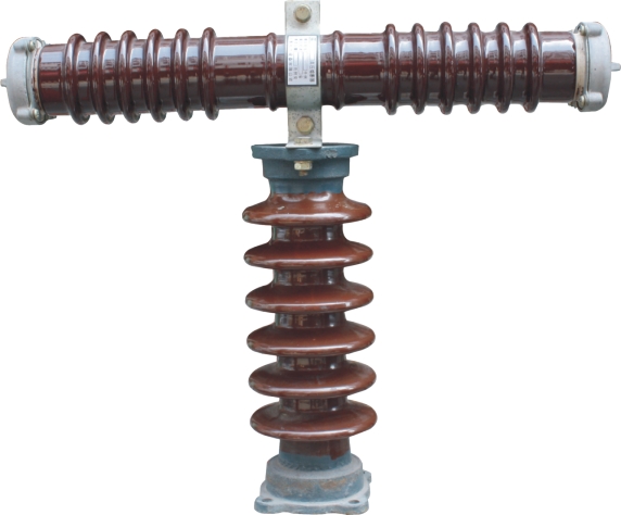

Ò»¡¢ÈÛ¶ÏÆ÷¸ÅÊö
    ÈÛ¶ÏÆ÷ÓÉÈÛÌå¹Ü¡¢´ÉÌס¢½ô¹Ì·¨À¼¡¢ºáÐÐÖ§Öù¾øÔµ×ӺͽÓÏß¶Ë×é³É¡£ÓÃѹװµÄ·½·¨½«Á½¶ËµÄ½ÓÏß¶ËñºÍÈÛÌå¹Ü¹Ì¶¨ÔÚ´ÉÌ×ÄÚ£¬È»ºóÓüá¹Ì·¨À¼°Ñ´ÉÌ׹̶¨ÔÚ°ôÐÎÖ§Öù¾øÔµ×ÓÉÏ¡£
ÈÛÌå¹Ü²ÉÓú¬Ñõ»¯¹è½Ï¸ßµÄÕÕÁÏ×÷Ã𻡽éÖÊ£¬Ó¦ÓÃСֱ¾¶µÄ½ðÊôÏß×öÈÛË¿¡£µ±¹ýÔØµçÁ÷»ò¶Ì·µçÁ÷ͨ¹ýÈÛÌå¹Üʱ£¬ÈÛË¿Á¢¼´ÈÛ¶Ï£¬µç»¡·¢ÉúÔÚ¼¸Ìõ²¢ÁªµÄÕ­·ìÖУ¬µç»¡ÖеĽðÊôÕôÆûÉøÈëʯӢɰÖУ¬±»Ç¿ÁÒÓÎÀ룬ѸËٰѵ绡ϨÃð¡£ËùÒÔ£¬ÕâÖÖÈÛ¶ÏÆ÷ÐÔÄÜÁ¼ºÃ£¬¿ª¶ÏÈÝÁ¿´ó¡£
¸ßѹÈÛ¶ÏÆ÷ÊÊÓÃÓÚÊäµçÏß·ÓëµçÁ¦±äѹÆ÷¶Ì·¼°¹ýÔØ±£»¤£¬ÊDZ£»¤µçÁ¦É豸²»ÊÜË𺦵Ä×î¼òµ¥µÄÒ»ÖÖµçÆ÷¡£
¸ßѹÈÛ¶ÏÆ÷ÊÊÓÃÓÚº£°Î1000Ã×Ï£¬»·¾³Î¶Ȳ»¸ßÓÚ+40¡æ£¬²»µÍÓÚ-40¡æÊ¹Ó㬲»ÊÊÓÃÓÚÓÐȼÉÕ¡¢±¬Õ¨Î£ÏÕ¡¢¾çÁÒÕñ¶¯¡¢°Ú¶¯³å»÷µÄ³¡Ëù¼°ÖØÎÛÇø¡£
¶þ¡¢ÓÃ;¼°Ê¹Ó÷¶Î§
    ¸ÃÈÛ¶ÏÆ÷Ϊ»§Íâ×°Öã¬ÊÊÓÃÓÚ½»Á÷50Hz¡£¶î¶¨µçѹΪ35KV¡£¶î¶¨µçÁ÷Ϊ0.5¼°2¡¢3¡¢5¡¢7.5¡¢10A£¬ÊÊÓÃÓÚ±£»¤»§Íâ35KVµçѹ»¥¸ÐÆ÷ºÍµçÁ¦Ïß·֮¹ýÔØ¼°¶Ì·¹ÊÕÏ¡£
