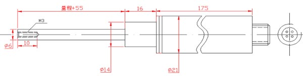

产品名称: 拉杆式位移传感器
型  号: KTD
外形尺寸:
KTD电子尺外形尽力图
KTD电子尺特性表
规格
60mm
有效行程
60mm
机械行程
61mm
总阻
5KΩ
阻值误差
±20%
独立线性率
0.25%
重复精度
0.01mm
温度系数
50ppm/℃
输出平滑性
±0.1%
寿命
一亿次
功率消耗
最大0.5W
材质
不锈钢
工作温度
-40-100℃
