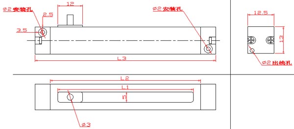

Íâ¹Û³ß´çͼ£º
KTLµç×Ó³ßÍâ¹Û³ß´çͼ
KTLµç×Ó³ßÌØÐÔ±í
