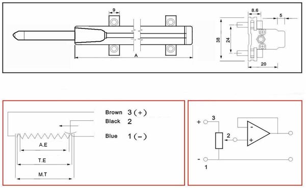

»úе³ß´çͼ£º
KTRCµç×Ó³ßÍâÐγߴçͼ
 KTRµç×ӳ߲ÎÊý±í
ÐͺÅ
Unit
10
15
25
75
100
Á¿³Ì
mm
10
15
25
75
100
µçÆøÐгÌ(T.E)
mm
15
20
26
51
76
101
³ß´ç A
mm
52
57
67
92
117
142
mm
77
87
107
157
207
257
µç×è
K¦¸
1
1
1
5
5
5
µç×èÎó²î
¡À%
20
ÏßÐÔ¶È
0.1
0.1
0.1
0.09
0.08
0.08
ÖØ¸´¾«¶È
mm
0.01
ÍÆ¼öµçË¢µçÁ÷
¦ÌA
1
µçË¢×î´óµçÁ÷
mA
10
×î´ó¹¤×÷µçѹ
V
42
ÐźÅÊä³ö
0-5V,0-10V,¡À5V,4-20mA
·Ö±æÂÊ
infinite
Êä³öƽ»¬¶È
0.1
¾øÔµµç×è
M¦¸
¡Ý10
ζÈϵÊý
ppm/k
5
³ß´ç A
mm
52
57
67
92
117
142
»úеÐгÌ(M.T)
mm
15
16
26
51
76
101
Çý¶¯Á¦
N
¡Ü3
¹¤×÷ζÈ
¡æ
-60¡¤¡¤¡¤¡¤¡¤¡¤150
Õñ¶¯ÆµÂÊ
Hz
5¡¤¡¤¡¤¡¤¡¤¡¤2000
Õñ·ù
mm
0.8
¼ÓËÙ¶È
g
20
ÊÙÃü
cycle
10¡Á106
¹¤×÷ËÙ¶È
m/s
¡Ü10
