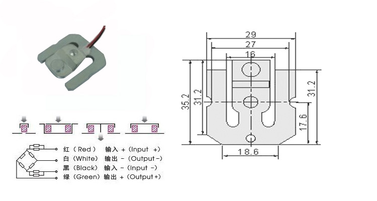

微型称重传感器PLD929E外形尺寸:
微型称重传感器PLD929E外形尺寸
