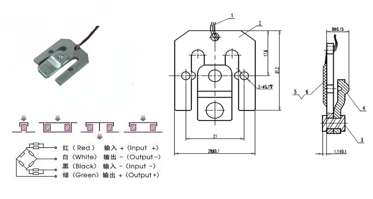

产品名称: PLD929B微型称重传感器
型  号: PLD929B
品  牌: 鹏力达pld
微型称重传感器PLD929B相关技术参数:
综合误差:
0.2%F.S.
输出电阻:
1000±10Ω
灵敏度:
1.0±0.03mv/v
绝缘电阻:
≥2000 MΩ(100VDC)
非线性:
±0.2%F.S.
工作电压:
5~10VDC
滞后:
±0.2%F.S.
温度补偿:
-10~+40ºC
重复性:
±0.2%F.S.
使用温度:
-20~+55ºC
蠕变:
±0.2%F.S.10min
零点温度影响:
±0.2%F.S./10ºC
零点平衡:
1±0.1%F.S.
灵敏度温度影响:
±0.2%F.S./10ºC
输入电阻:
1090±10Ω
防护等级:
IP66
微型称重传感器PLD929B外形尺寸:
微型称重传感器PLD929B外形尺寸
