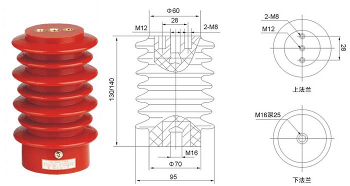

CG5-10Q/100¡Á140»§ÄÚ¸ßѹ´øµçÏÔʾװÖô«¸ÐÆ÷ CG5-10Q¸ßѹ´øµçÏÔʾ´«¸ÐÆ÷
CG5-10Q¸ßѹ´øµç´«¸ÐÆ÷µÄ½á¹¹³ß´çͼ
CG5-10Q¸ßѹ´øµç´«¸ÐÆ÷ͨ¹ý³éѹµçÈÝо°ô£¬´Ó¸ßѹ´øµç»ØÂ·Öгéȡһ¶¨µÄµçѹ×÷ΪÏÔʾºÍ±ÕËøµÄµçÔ´£¬ÓÃÓÚ·´ Ó³×°ÖÃÉèÖô¦µÄ´øµç״̬£¬²¢ÄÜÇ¿ÖÆ±ÕËø¿ª¹ØÍøÃÅ¡£µçѹָʾºÍÇ¿ÖÆ±ÕËøµÄ¹¤×÷£¬¾ùÊÜͬһ¸ßѹÐźÅËù¿ØÖÆ£¬µ«µç·ϵͳÓÖÊÇÏ໥¶ÀÁ¢µÄ.Ö»Òª¸ßѹ»ØÂ·´øµç,ÄÇô ¼´Ê¹ÏÔʾµç·ºÍ±ÕËøµç·ͬʱ³öÁ˹ÊÕÏ,µç´ÅËøÈÔ´¦ÓÚ±ÕËø×´Ì¬¡£Òò´Ë²úÆ·µÄ·ÀÎó±ÕËø¿É¿¿ÐÔ´ó,°²È«¶È¸ß¡£´«¸ÐÆ÷È«²¿°´È«¹¤¿öÒªÇóÉè¼Æ,ÅÀµç¾àÀëÂú×ã¼¼ÊõÒª Çó.ÏÔʾÆ÷Íâ¹ÛÐÂÓ±£¬µç×ÓÔª¼þÈ«²¿½øÐÐɸѡ,×é×°¾«Ö¡£´«¸ÐÆ÷Ϊ»·ÑõÊ÷Ö¬½½×¢Ö§Öù¾øÔµ×Óʽ²úÆ·¡£¿É×öΪ¸ôÀ뿪¹Ø,½ÓµØ¿ª¹ØºÍÆäËüÖ§Öù¾øÔµ×ÓʹÓÃ,¾ßÓиßÇ¿ ¶È,Ä͵绡ÄÜÁ¦Ç¿,¾Ö²¿·ÅµçÁ¿Ð¡µÈÌØµã¡£
