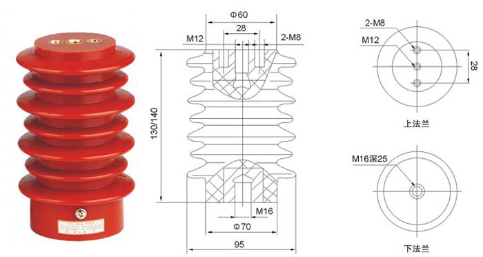

CG5-10Q/100¡Á140»§ÄÚ¸ßѹ´øµçÏÔʾװÖô«¸ÐÆ÷ CG5-10Q½ÓµØ¿ª¹Ø×¨Óøßѹ´øµçÏÔʾ´«¸ÐÆ÷
CG5-10Q¸ßѹ´øµç´«¸ÐÆ÷µÄ½á¹¹³ß´çͼ
CG5-10Q¸ßѹ´øµç´«¸ÐÆ÷ͨ¹ý³éѹµçÈÝо°ô£¬´Ó¸ßѹ´øµç»ØÂ·Öгéȡһ¶¨µÄµçѹ×÷ΪÏÔʾºÍ±ÕËøµÄµçÔ´£¬ÓÃÓÚ·´ Ó³×°ÖÃÉèÖô¦µÄ´øµç״̬£¬²¢ÄÜÇ¿ÖÆ±ÕËø¿ª¹ØÍøÃÅ¡£µçѹָʾºÍÇ¿ÖÆ±ÕËøµÄ¹¤×÷£¬¾ùÊÜͬһ¸ßѹÐźÅËù¿ØÖÆ£¬µ«µç·ϵͳÓÖÊÇÏ໥¶ÀÁ¢µÄ.Ö»Òª¸ßѹ»ØÂ·´øµç,ÄÇô ¼´Ê¹ÏÔʾµç·ºÍ±ÕËøµç·ͬʱ³öÁ˹ÊÕÏ,µç´ÅËøÈÔ´¦ÓÚ±ÕËø×´Ì¬¡£Òò´Ë²úÆ·µÄ·ÀÎó±ÕËø¿É¿¿ÐÔ´ó,°²È«¶È¸ß¡£´«¸ÐÆ÷È«²¿°´È«¹¤¿öÒªÇóÉè¼Æ,ÅÀµç¾àÀëÂú×ã¼¼ÊõÒª Çó.ÏÔʾÆ÷Íâ¹ÛÐÂÓ±£¬µç×ÓÔª¼þÈ«²¿½øÐÐɸѡ,×é×°¾«Ö¡£´«¸ÐÆ÷Ϊ»·ÑõÊ÷Ö¬½½×¢Ö§Öù¾øÔµ×Óʽ²úÆ·¡£¿É×öΪ¸ôÀ뿪¹Ø,½ÓµØ¿ª¹ØºÍÆäËüÖ§Öù¾øÔµ×ÓʹÓÃ,¾ßÓиßÇ¿ ¶È,Ä͵绡ÄÜÁ¦Ç¿,¾Ö²¿·ÅµçÁ¿Ð¡µÈÌØµã¡£

TÐ͸ßѹ´øµçÏÔʾÆ÷£ºµ±¸ßѹ¶ËµçѹÔڶÏàµçѹµÄ15%¡«£¼65%(ÊÇÖ¸Ò»´Î²â¶î¶¨µçѹΪ0.15¡«0.65ʱ£¬Æð»Ô)£¬ÏÔʾµÆ¿ªÊ¼·Ö±ðָʾ¸ßѹ¶Ë´øµç×´¿ö¡£
QÐ͸ßѹ´øµçÏÔʾÆ÷£º¸Ã²úÆ·²»½ö¾ßÓÐTÐ͸ßѹ´øµçÏÔʾÆ÷µÄÈ«²¿¹¦ÄÜ£¬»¹¿ÉÒÔ´ïµ½£º
1¡¢ µ±ÈýÏà¸ßѹĸÏßÖУ¬ÈκÎÒ»ÏàµçѹÔڶÏàµçѹ65%¡«100%ʱ(ÊÇÖ¸Ò»´Î²â¶î¶¨µçѹΪ0.65¡«1.0ʱ£¬±ÕËø)¡£
µç×ÓÏß·¿ØÖƼ̵çÆ÷Êä³ö½ÓµãJ´ò¿ª£¬´¦ÓÚÇ¿ÖÆ±ÕËø×´Ì¬¡£
2¡¢ µ±ÈýÏà¾ù²»´øµç£¬¢Ù¶þ´ÎµçÔ´Õý³££¬Êä³ö½Óµã±ÕºÏ£¬´¦ÓÚ½âËø×´Ì¬£»¢Ú¶þ´ÎµçÔ´¶Ï¿ª£¬Êä³ö½Óµã´ò¿ª£¬´¦ÓÚ±£»¤±ÕËø×´Ì¬£¬´ïµ½Ç¿ÖƱÕËø¹¦ÄÜ¡£
