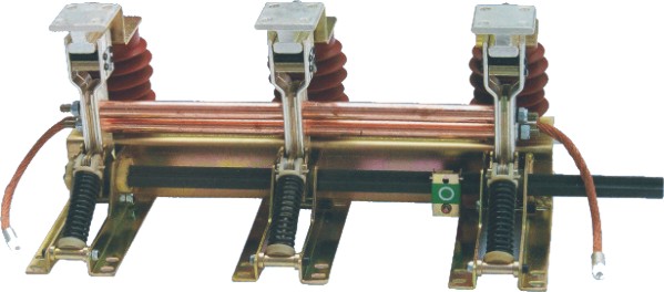

1、主要用途
JN17-12/50户内高压接地开关(以下简称接地开关)为我公司设计开发的填补国内技术空白并具有国际先进水平的接地开关。设计先进、性能参数高,结 构为组装式,具有简单、紧凑、安装调试方便等优点。经西安国家高压电器质量监督检测中心全面型式试验考核,其性能完全符合GB1985-2004《交流高 压隔离开关和接地开关》及IEC129的要求。适用于户内3.6~12Kv交流50(60)Hz的大容量、高开断性能的电气配套成套装置,作为设备检修时 接地保护用。
2、使用环境条件
1. 海拔高度:不超过1000m;
2. 周围空气温度:上限+40℃,下限-25℃;
3. 空气相对湿度:日平均值不大于95%,月平均值不大于90%;
4. 地震烈度:不超过8度;
5. 环境条件:无火灭、爆炸危险、严重粉尘、化学腐蚀及剧烈振动的场所,污秽等级为II级。
3、结构特点
1. 本产品采用真空灭弧室灭弧,性能稳定可靠,电寿命长,开断次数高,关合、开断能力强,操作维护简便。
2. 融开关本体与操动机构于一身,集隔离开关、负荷开关、接地开关于一体,结构紧凑,体积小。
3. 直动式隔离断口和真空灭弧室串联布置,动、热稳定电流参数高;独特的按规定操作程序联动,一次性完成操作。
4. 锥形静触头、绝缘罩及活门结构,彻底分开母线和负荷开关单元。
5. 真空负荷开关、接地开关、活门、开关柜门,严格按“五防”机械联锁,防止误操作,安全可靠。
6. 弹簧储能式的操作机构,可电动分合闸,也可手动分合闸操作,便于实现“三遥”要求。
7. 分合闸操作电源可交直流两用。
8. 开关常规的型式为侧装右操作,也可根据用户需求提供正面操作或左操作。
