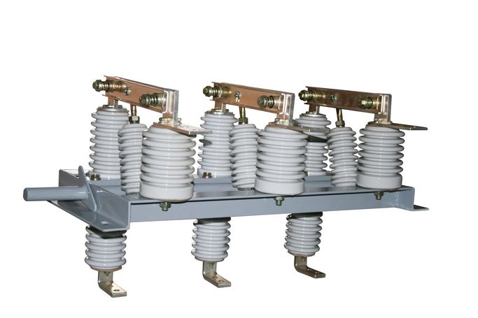

Ò»£º¿ª¹Ø¸ÅÊö
GN19-10£¨GN19-10C£©ÏµÁл§ÄÚ¸ßѹ¸ôÀ뿪¹ØÊÊÓÃÓÚ½»Á÷5Hz£¬¶î¶¨¹¤×÷µçѹ6£¬10kv£»¶î¶¨¹¤×÷µçÁ÷200¡¢630¡¢1250AµÄµçÁ¦ÏµÍ³ÖС£×÷ΪÓеçѹÎÞ¸ººÉÇé¿öϵķֶϣ¬±ÕºÏµç·µÄ»§ÄÚ¿ª¹ØÉ豸ʹÓᣴ˸ôÀ뿪¹ØÅäÓà CS6-1 ÐÍÊÖÁ¦²Ù¶¯»ú¹¹¡£
¶þ£ºÐͺż°º¬Òå
ÐèҪ˵Ã÷µÄÊÇGN19-10»§ÄÚ¸ßѹ¸ôÀ뿪¹ØÐͺÅÖУ¬ÐÎʽ·ÖΪGN19-10ƽװ½á¹¹Ê½£»GN19-10CΪ´©Ç½Ê½£¨´øÌ׹ܣ©£»ÆäÖУºC1--ת¶¯ÔÚÌ׹ܲà
C2--¿ª¶ÏÔÚÌ׹ܲ࣬C3--Á½²à¾ùΪÌ׹ܡ£GN19-10Yƽװ½á¹¹Ê½ÉϼÓ×°´øµçÏÔʾװÖÃÐÍʽ¡£
Ò»°ã³£¼ûµÄÐͺÅÓÐÒÔϼ¸ÖÖ£º
GN19-10A400A GN19-630A GN19-1000A GN19-1250A
GN19-10C/400A GN19-10C/630A GN19-10C/1000A GN19-10C/1250A
Î壺½á¹¹ºÍ¹¤×÷Ô­Àí
GN19-400A¡¢GN19-630A¡¢GN19-1000A¡¢GN19-10 /1250A»§ÄÚ¸ßѹ¸ôÀ뿪¹ØµÄÿÏർµç²¿·Öͨ¹ýÁ½¸öÖ§Öù¾øÔµ×ӹ̶¨ÔÚµ××ùÉÏ¡££¨GN19-10C/400A¡¢GN19-10C/630A¡¢ GN19-10C/1000A¡¢GN19-10C/1250AÐÍÔòΪһ¸öΪ֧Öù¾øÔµ×Ó£¬Ò»¸öΪ´ÉÌ׹ܾøÔµ×Ó£©ÈýÏàÆ½Ðа²×°£¬µ¼µç²¿·ÖÓÉ´¥µ¶¡¢¾²´¥Í·¡¢´¥×ù £¨»òµ¼µç¸Ë£©×é³É¡£Ã¿Ïà´¥µ¶Öмä¾ùÁ¬ÓÐÀ­¸Ë¾øÔµ×Ó£¬À­¸Ë¾øÔµ×ÓÓë°²×°ÔÚµ××ùÉϵÄÖ÷ÖáÏàÁ¬¡£Ö÷Öáͨ¹ýÊÖ±úÓëÁ¬¸ËºÍCS6-1ÐÍÊÖÁ¦»ú¹¹ÏàÁ¬ÔÚÒ»ÆðÁ¬¶¯¡£
´¥µ¶ÓÉÁ½Æ¬²ÛÐÎÍ­°å×é³É£¬Ëü²»½öÔö´óÁË´¥µ¶É¢ÈÈÃæ»ý£¬¶Ô½µµÍζÈÓÐÀû£¬¶øÇÒÌá¸ßÁË´¥µ¶µÄ»úеǿ¶È£¬Ê¹¿ª¹ØµÄ¶¯Îȶ¨ÐÔÌá¸ß¡£´¥µ¶Ò»¶Ëͨ¹ýÂÝ˨°²×°ÔÚ´¥×ùÉÏ£¨»òµ¼µç¸ËÉÏ£©¡£Îª×ª¶¯½Ó´¥´¥µ¶£¬ÁíÒ»¶ËÓë¾²´¥µ¶Ïµ¿É·ÖÁ¬½Ó£¬¶ø´¥µ¶´¥Ñ¹Á¦¿¿Á½¶ËµÄµ¯»ÉÀ´Î¬³Ö¡£
´Ë Àïл»§ÄÚ¸ßѹ¸ôÀ뿪¹ØÔÚ½Ó´¥´¦°²ÅÅÓдÅËø°å£¬¼Ó´ÅËø°åµÄÄ¿µÄÊÇ£¬µ±ºÜ´óµÄ¶Ì·µçÁ÷ͨ¹ýʱ¼ÓÇ¿ÁËÁ½²ÛÐδ¥µ¶Ö®¼äµÄÎüÒýÁ¦£¬Ò༴Ôö¼ÓÁ˽Ӵ¥Ñ¹Á¦£¬Òò¶øÌá¸ßÁË¿ª ¹ØµÄ¶¯ÈÈÎȶ¨ÐÔ¡£ GN19- 400A ¡¢ GN19-630 ¸ôÀ뿪¹Ø¼«¼´Í¨¹ýµçÁ÷С¡£Òò´Ë½á¹¹ÎÞÐè¼Ó´ÅËø°å¡£
µ××ù×°Å䣺Óɵ××ù¡¢Ö÷Öá¡¢ÏÞλÆ÷¡¢Ö¹µµÈ¦µÈ×é³É¡£ÏÞλÆ÷Ö÷ÒªÓÃÀ´±£Ö¤µ¼µç´¥µ¶·Ö¡¢ºÏʱµÃµ½ËùÒªÇóµÄÖÕµãλÖá£
