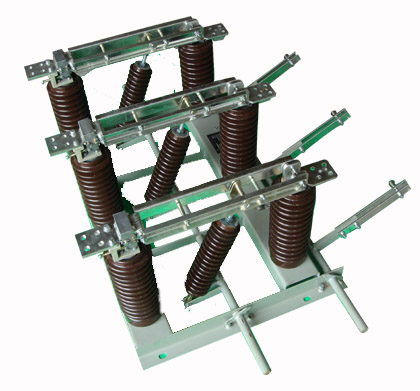

产品名称: GN27-40.5户内交流高压隔离开关
型  号: GN27-40.5
GN27-40.5户内交流高压隔离开关
一、用途 GN27-40.5(D)系列户内高压隔离开关,是三相交流50Hz的高压开关设备,用于电压35kV的电力系统中,作为有电压无负载的情况下分、合电路之用。隔离开关配用CS6-2手动型操动机构或CX6电动机构。
二、主要技术参数
额定电压/kV
额定电流/A
4s额定短时耐受电流/kA
额定峰值耐受电流/kA
1min工频耐压/kV
雷电冲击耐压/kV
40.5
630
20
95/118
185/215
1250
31.5
80
2000
40
100
2500
40
100
三、结构简介     该系列隔离开关为垂直转动闸刀式三相共底架结构。断口侧静触头设计成摆动式多触片触头,具有单片触头接触压力小、磨损低、散热面积大、操作力矩小等优 点,同时采用大爬距支柱绝缘子和拉杆绝缘子、具有高绝缘性能和高机械强度。为满足需要,设计有平装型、穿墙型、带接地刀等型式。该系列隔离开关可以水平、垂直或倾斜安装。
