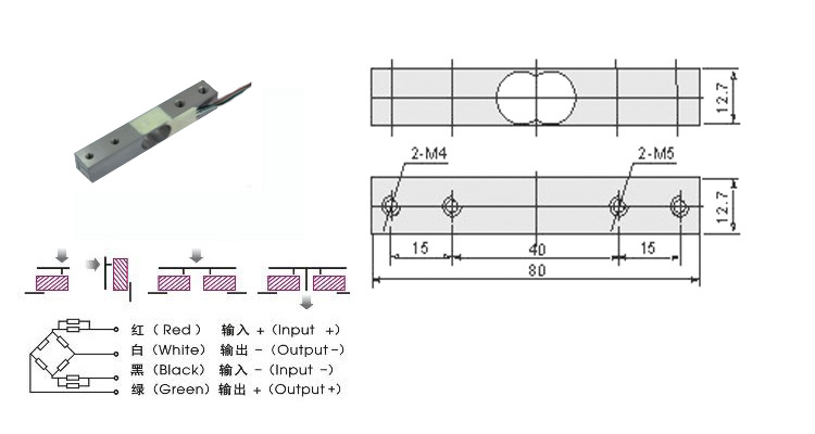

΢ÐͳÆÖØ´«¸ÐÆ÷PLD611NÏà¹Ø¼¼Êõ²ÎÊý£º
×ÛºÏÎó²î:
0.05FS
Êä³öµç×è:
1000¡À10¦¸
ÁéÃô¶È:
0.5¡À0.15mv/v
¾øÔµµç×è:
¡Ý2000 M¦¸/50V
·ÇÏßÐÔ:
¡À0.05£¥F.S.
¹¤×÷µçѹ:
5~10VDC
Öͺó:
¡À0.05£¥F.S.
ζȲ¹³¥:
-10~+40ºC
ÖØ¸´ÐÔ:
¡À0.05£¥F.S.
ʹÓÃζÈ:
-20~+55ºC
Èä±ä:
¡À0.05£¥F.S.5min
ÁãµãζÈÓ°Ïì:
¡À2.0£¥F.S./10ºC
Áãµãƽºâ:
¡À0.5 mV/V
ÁéÃô¶ÈζÈÓ°Ïì:
¡À0.05£¥F.S./10ºC
ÊäÈëµç×è:
1055¡À10¦¸
·À»¤µÈ¼¶:
IP66
΢ÐͳÆÖØ´«¸ÐÆ÷PLD611NÍâÐγߴ磺
΢ÐͳÆÖØ´«¸ÐÆ÷PLD611NÍâÐγߴç
