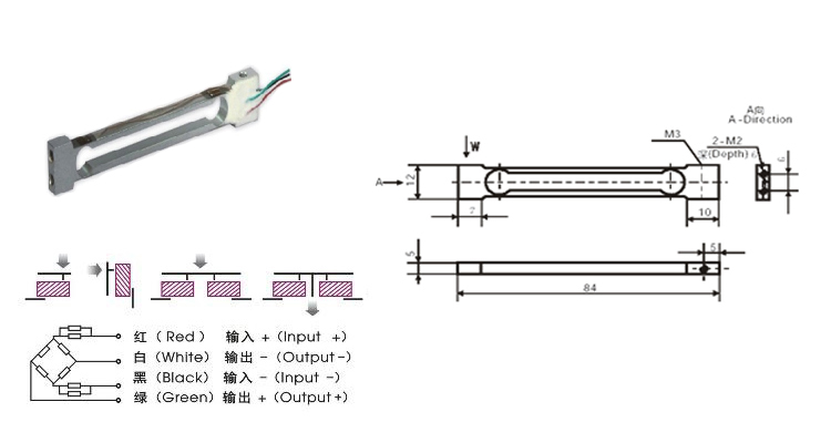

产品名称: PLD608L微型称重传感器
型  号: PLD608L
品  牌: 鹏力达pld
微型称重传感器PLD608I相关技术参数:
综合误差:
0.05FS
输出电阻:
1000±10Ω
灵敏度:
0.5±0.1mv/v
绝缘电阻:
≥2000 MΩ/50V
非线性:
±0.05%F.S.
工作电压:
5~10VDC
滞后:
±0.05%F.S.
温度补偿:
-10~+40ºC
重复性:
±0.05%F.S.
使用温度:
-20~+55ºC
蠕变:
±0.05%F.S.5min
零点温度影响:
±2.0%F.S./10ºC
零点平衡:
±0.5 mV/V
灵敏度温度影响:
±0.05%F.S./10ºC
输入电阻:
1055±10Ω
防护等级:
IP66
微型称重传感器PLD608I外形尺寸:
微型称重传感器PLD608I外形尺寸
关 键 词: 鹏力达 传感器 称重
公司名称: 深圳鹏力达传感仪器有限公司
联 系 人: 蔡美展
电  话: 0755-36616682
手  机: 13145838326
地  址: 宝安区沙井万丰大朗山工业区一号路一号
邮  编: 518104
