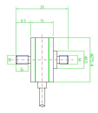

产品名称: 圆板式称重传感器
型  号: PLD204L
品  牌: 鹏力达pld
接线方式:
红 输入+     黑 输入-      白 输出-      绿 输出+
电缆线采用四芯屏蔽电缆(φ3x2000mm)。
技术参数:
综合误差: 0.05-0.1%F.S
输出阻抗:350±5Ω
灵敏度: 1±0.1mv/v
绝缘电阻: ≥5000MΩ(100VDC)
非线性:0.05- 0.1%F.S
激励电压: 9~12VDC
滞后: 0.05-0.1%F.S
温度补偿范围: -10~+40℃
重复性: 0.03-0.05%F.S
使用温度范围: -20~+55℃
蠕变: 0.05%F.S/10min
零点温度影响: 0.05%F.S/10℃
零点输出: ±2%F.S
灵敏度温度影响: 0.05%F.S/10℃
输入阻抗:350±30Ω
防护等级: IP66
外形尺寸(mm):
关 键 词: 鹏力达 传感器 拉压力
