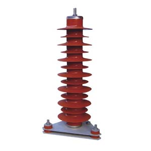

  HY5WZ-90/235¸´ºÏ¹èÏ𽺷ÀÀׯ÷ ½ðÊôÑõ»¯Îï±ÜÀׯ÷Êǵ±Ç°ÏÞÖÆ¹ýµçѹ×îÏȽøµÄÒ»ÖÖ±£»¤µçÆ÷£¬±»¹ã·ºµØÓÃÓÚ·¢µç¡¢Êä±äµç¡¢ÅäµçϵͳÖУ¬±£»¤µçÆøÉ豸µÄ¾øÔµÃâÊܹýµçѹµÄË𺦡£
  ÓлúÍâÌ×½ðÊôÑõ»¯Îï±ÜÀׯ÷ÊÇÓлú¾øÔµ²ÄÁϺʹ«Í³µÄ´ÉÌ×ʽ½ðÊôÑõ»¯Îï±ÜÀׯ÷¼¼ÊõÓŵãÏà½áºÏµÄ¿ÆÑгɹû£¬Ëü²»½ö¾ßÓдÉÌ×ʽ½ðÊôÑõ»¯Îï±ÜÀׯ÷µÄÓŵ㣬»¹¾ßÓÐµçÆø ¾øÔµÐÔÄܺ㬽éµçÇ¿¶È¸ß¡¢¿¹Â©ºÛ¡¢¿¹µçÊ´¡¢ÄÍÈÈ¡¢Äͺ®¡¢ÄÍÀÏ»¯¡¢·À±¬¡¢Ô÷Ë®ÐÔ¡¢ÃÜ·âÐÔÄܺõÈÓŵ㡣
