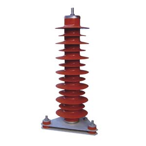

²úÆ·Ãû³Æ£º HY5WR-54/134¸´ºÏ¹èÏð½ºÅùÀׯ÷
ÐÍ ºÅ£º HY5WR-54/134
½ðÊôÑõ»¯Ð¿±ÜÀׯ÷ HY5WR-54/134¸´ºÏ¹èÏð½ºÅùÀׯ÷
HY5WZ-51-134±ÜÀׯ÷
Ò»¡¢¸ÅÊö
  HY5WR-54/134¸´ºÏ¹èÏ𽺷ÀÀׯ÷ ½ðÊôÑõ»¯Îï±ÜÀׯ÷Êǵ±Ç°ÏÞÖÆ¹ýµçѹ×îÏȽøµÄÒ»ÖÖ±£»¤µçÆ÷£¬±»¹ã·ºµØÓÃÓÚ·¢µç¡¢Êä±äµç¡¢ÅäµçϵͳÖУ¬±£»¤µçÆøÉ豸µÄ¾øÔµÃâÊܹýµçѹµÄË𺦡£
  ÓлúÍâÌ×½ðÊôÑõ»¯Îï±ÜÀׯ÷ÊÇÓлú¾øÔµ²ÄÁϺʹ«Í³µÄ´ÉÌ×ʽ½ðÊôÑõ»¯Îï±ÜÀׯ÷¼¼ÊõÓŵãÏà½áºÏµÄ¿ÆÑгɹû£¬Ëü²»½ö¾ßÓдÉÌ×ʽ½ðÊôÑõ»¯Îï±ÜÀׯ÷µÄÓŵ㣬»¹¾ßÓÐµçÆø¾øÔµÐÔÄܺ㬽éµçÇ¿¶È¸ß¡¢¿¹Â©ºÛ¡¢¿¹µçÊ´¡¢ÄÍÈÈ¡¢Äͺ®¡¢ÄÍÀÏ»¯¡¢·À±¬¡¢Ô÷Ë®ÐÔ¡¢ÃÜ·âÐÔÄܺõÈÓŵ㡣
  ¶þ¡¢Ê¹ÓÃÌõ¼þ
  a)        ÊÊÓÃÓÚ»§ÄÚ¡¢Í⣻
  b)         »·¾³Î¶È-40¡æ~+40¡æ£»
  c)         º£°Î¸ß¶È²»³¬¹ý3000m£¨´ÉÌ×ʽ²»³¬¹ý1000m£©£»
  d)         µçԴƵÂʲ»Ð¡ÓÚ48Hz¡¢²»³¬¹ý62 Hz£»
  e)        ³¤ÆÚÊ©¼ÓÔÚ±ÜÀׯ÷¶Ë×Ó¼äµÄ¹¤Æµµçѹ²»³¬¹ý±ÜÀׯ÷µÄ³ÖÐøÔËÐеçѹ£»
  f)        µØÕðÁÒ¶È8¶È¼°ÒÔϵØÇø£»
  g)         ×î´ó·çËÙ²»³¬¹ý35m/s¡£
  Èý¡¢²úÆ·ÐͺÅ˵Ã÷
  ÒÀ¾ÝJB/T 8459-1996¡¶±ÜÀׯ÷²úÆ·ÐͺűàÖÆ·½·¨¡·¡¢½ðÊôÑõ»¯Îï±ÜÀׯ÷²úÆ·ÐͺÅ˵Ã÷ÈçÏ£º
  ²úÆ·ÐÍʽ£ºY¡ª±íʾ´ÉÌ×ʽ½ðÊôÑõ»¯Îï±ÜÀׯ÷
  YH£¨HY£©¡ª±íʾÓлúÍâÌ×½ðÊôÑõ»¯Îï±ÜÀׯ÷
  ½á¹¹ÌØÕ÷£ºW¡ª±íʾÎÞ¼ä϶    C¡ª±íʾ´®Áª¼ä϶
  ʹÓó¡Ëù£ºS¡ª±íʾÅäµçÐÍ     Z¡ª±íʾµçÕ¾ÐÍ         R¡ª±íʾ²¢Áª²¹³¥µçÈÝÆ÷ÓÃ
  D¡ª±íʾµç»úÓà    T¡ª±íʾµçÆø»¯ÌúµÀÓà  X¡ª±íʾÏß·ÐÍ
  ¸½¼ÓÌØÐÔ£ºW¡ª±íʾ·ÀÎÛÐÍ     G¡ª±íʾ¸ßÔ­ÐÍ        TH¡ª±íʾʪÈÈ´øµØÇøÓÃ
  DL¡ª±íʾµçÀÂÐͱÜÀׯ÷£¨Óŵ㣺²úÆ·²ÉÓÃÈ«ÃÜ·â½á¹¹£¬ÅÀµç¾àÀë´ó£¬ÄÜÊÊÓÃÓÚÖØÎÛȾ³¡Ëù£©
