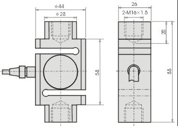

S型称重传感器
型号:PLD306                            量程:500、750、1000(kg)
接线方式:
红 输入+     黑 输入-      白 输出-      绿 输出+
电缆线采用四芯屏蔽电缆(φ5x3000mm)。
技术参数:
综合误差:         0.03%F.S
输出阻抗:                350±3Ω
灵敏度:         2±0.02mv/v
绝缘电阻:       ≥5000MΩ(100VDC)
非线性:           0.03%F.S
激励电压:               9~12VDC
滞后:             0.03%F.S
温度补偿范围:          -10~+40℃
重复性:           0.02%F.S
使用温度范围:          -35~+65℃
蠕变:        0.02%F.S/10min
零点温度影响:       0.03%F.S/10℃
零点输出:           ±1%F.S
灵敏度温度影响:     0.03%F.S/10℃
输入阻抗:          350±5Ω
防护等级:                   IP66
外形尺寸(mm):
