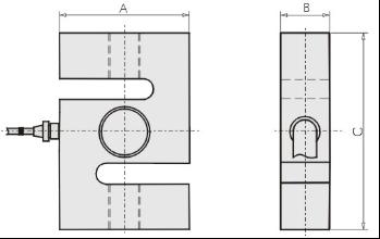

外形尺寸(mm):
量程(kg)
A
B
C
M
300~500
50.8
28.6
76.2
M12*1.75
2000
88.9
28.6
108
M20*1.5
5000
88.9
31.8
120.7
M24*2
10000
125
50.8
177.8
M30*2
