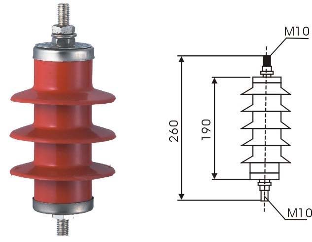

HY5WS-17/50±ÜÀׯ÷µÄ½á¹¹³ß´çͼ
Ñõ»¯Ð¿±ÜÀׯ÷£¨HY5WS-17/50±ÜÀׯ÷£©ÊÇĿǰ¹ú¼ÊÉÏÀíÏëµÄ¹ýµçѹ±£»¤Æ÷£¬Ëü²ÉÓÃÁËÑõ»¯Ð¿µç×èΪÖ÷ÒªÔ­¼þ£¬Ó봫ͳµÄ̼»¯¹è±ÜÀׯ÷Ïà±È£¬´ó´ó¸ÄÉÆÁ˵ç×èÆ¬µÄ·ü°²ÌØÐÔ£¬Ìá¸ßÁËͨÁ÷ÄÜÁ¦£¬¿ÉÒÔ×ö³ÉÎÞ¼ä϶±ÜÀׯ÷¡£Òò´Ë´øÀ´Á˵çÆ÷½á¹¹ÌصãµÄ¸ù±¾±ä»¯¡£
µ±±ÜÀׯ÷ÔÚÕý³£¹¤×÷µçѹÏ£¬Á÷¹ý±ÜÀ׵ĵçÁ÷½öÊÇ΢°²¼¶£¬µ±ÔâÊܹýµçѹʱ£¬±ÜÀׯ÷ÓÅÒìµÄ·ÇÏßÌØÐÔ·¢»ÓÁË×÷Óã¬Á÷¹ý±ÜÀׯ÷µÄµçÁ÷´ïÊýǧ°²Å࣬±ÜÀׯ÷´¦ÓÚµ¼Í¨×´Ì¬£¬ÊͷŹýµçѹÄÜÁ¿£¬´Ó¶ø·ÀÖ¹Á˹ýµçѹ¶ÔÊä±äµçÉ豸µÄÇÖº¦¡£ < ʹÓÃÌõ¼þ£º
1.»·¾³Î¶Ȳ»¸ßÓÚ+40¡æ£¬²»µÍÓÚ-40¡æ
2.º£°Î¸ß¶È²»³¬¹ý1000m-2000m
3.×î´ó·çËÙ²»³¬¹ý35m/s
4.µØÕðÁѶÈ7¶È¼°ÒÔϵØÇø
5.µçԴƵÂÊ50Yz»ò60Yz
6.³¤ÆÚÊ©¼ÓÔÚ±ÜÀׯ÷ÉϵĹ¤Æµµçѹ²»³¬¹ý±ÜÀׯ÷µÄ³ÖÐøÔËÐеçѹ¡£Ò쳣ʹÓÃÌõ¼þ¡¢ÐèÔÚ¶©»õʱ˵Ã÷²¢Ë«·½Ð­É̽â¾ö¡£
ÐÔÄÜÌØµã£º
±¾¹«Ë¾Éú²úµÄ0.22-110KV¼¶¸÷ÖÖÀàÐ͵ÄÑõ»¯Ð¿±ÜÀׯ÷¡£³ý¸÷ÏîÐÔÄÜ·ûºÏ¹ú¼Ò±ê×¼GB11032Í⣬»¹ÓÐÒÔÏÂÌØµã£º
1 .ʵÅäÖ±Á÷²Î¿¼µçѹ¸ßÓÚ¹ú±ê¹æ¶¨Öµ4%ÒÔÉÏ£¬ÓÐÀûÓÚÌá¸ß±ÜÀׯ÷µÄÎȶ¨ÐÔ¡£
2 .ÄÜÁ¿ÄÍÊÜÄÜÁ¦Ô£¶È´ó£¬Èç10KVÅäµçÐͱÜÀׯ÷2mA·½²¨Í¨Á÷ÈÝÁ¿Êµ¼Ê¿É´ï150A£»4/10¦Ìs´óµçÁ÷³å»÷ÄÍÊÜÄÜÁ¦´ï65KA¡£
3 .й©µçÁ÷С£¬0.75±¶Ö±Á÷1mAµçѹϵÄй©µçÁ÷ͨ³£²»´óÓÚ20¦ÌA,¶øÇÒÄÍÀÏ»¯ÐÔÄܺ㬳¤ÆÚʹÓÃÎȶ¨¿É¿¿¡£
4 .ÃÜ·â½á¹¹ÏȽø¿É¿¿£¬¸´ºÏÍâÌײÉȡһ´ÎÐÔÕûÌåģѹ³ÉÐÍ¡£
5 .²úÆ·ÅÀµç¾àÀë´ó£¬ÄÍÎÛÐÔÄܺá£
6 .¿É¸ù¾ÝÓû§ÒªÇó½øÐÐÉè¼ÆºÍÉú²ú¸÷ÀàÓÐÌØÊâÒªÇóµÄ²úÆ·¡£
