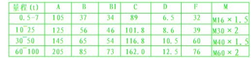

额定载荷 Rated capacities(Emax)
0.5、1、2、3、5、10、20T
输出灵敏度 Rated output
2.0(3.0)±10%mV/V
综合误差 Total error
0.05~0.1%F.S
非线性 Non-linearity
0.05%F.S
滞后 Hysteresis
0.05%F.S
重复性 Repeatability
0.05%F.S
蠕变(30分钟)Creep(30min)
0.05%F.S
零点输出Zero balance
±2%F.S
零点温度漂移 Temperature effect on zero
±0.05%F.S/10℃
温度灵敏度漂移 Temperature effect on out
±0.05%F.S/10℃
输入阻抗 Input resistance
385±10Ω
输出阻抗 Output resistance
350±5Ω
绝缘电阻 Insulation resistance
≥5000MΩ/100DC
度补偿范围 Compensated Temperature range
-10~+50℃
工作温度范围 Operation Temperature range,
-35~+65 ℃
安全过载 Maximum safe overload
120 %F.S
极限过载 Ultimate overload
200 %F.S
推荐激励电压 Excitation,recommend
5-10V DC
最大激励电压 Excitation,maximum
15V DC
防封等级 Protection Class
IP66
电缆尺寸 Cable size
Φ2.5×3000mm

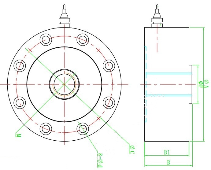

外形尺寸:
A
