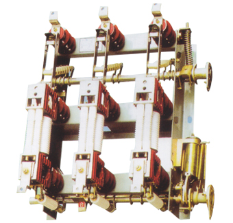

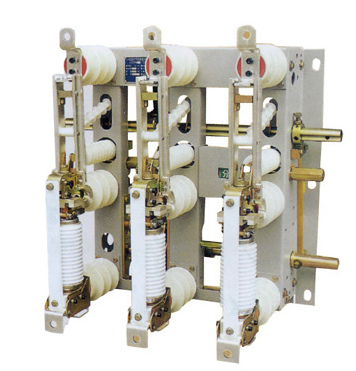

产品名称: FN16A-12高压真空负荷开关
型  号: FN16A-12
FN16A-12RD/200-31.5   FN16A-12D/630户内交流高压真空负荷开关   FN16A-12高压真空负荷开关
概述
  FN16A-12D/630型户内交流高压真空负荷开关及FN16A-12RD /200-31.5型负荷开关-熔断器组合电器是上海指星电气有限公司自行设计研制而成的.性能达到GB3804-90《3-63KV交流高压负荷开关》和IEC420《交流高压负荷开关-熔断器组合电器》(1990年版)国际标准及国家标准(报批稿)的要求。具有体积小、外形美观、安装灵活、操作力小、开断安全可靠、电寿命长、可频繁每操作、开断转移电流大、基本不需要维护,有明显的各里断口且具有手、电动二用功能,可实现远距离控制等优点。负荷开关- 熔断器组合电器还具有保护变压器过载,防止设备缺相运行的功能。
主要用途
  FN16A-12D/630型负荷开关和FN16A-12RD/200-31.5型组合电器适用交流50Hz,额定电压6-10KV的网络中。FN16A-12D/630可开断负荷电流,FN16A-12RD/200-31.5可开断负荷电流,过载电流和短路电流,特别适用于无油化,不检修及频繁操作要求的场所。本产品可配用CS6-Ⅰ型操作机构,也可在开关上直接操作,不必另附操作机构。选用FN16A-12D/12-J型开关可同时实现电动和手动操作。

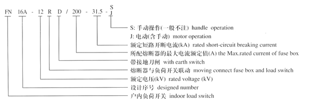

型号含义
FZN16-12户内高压真空负荷开关
