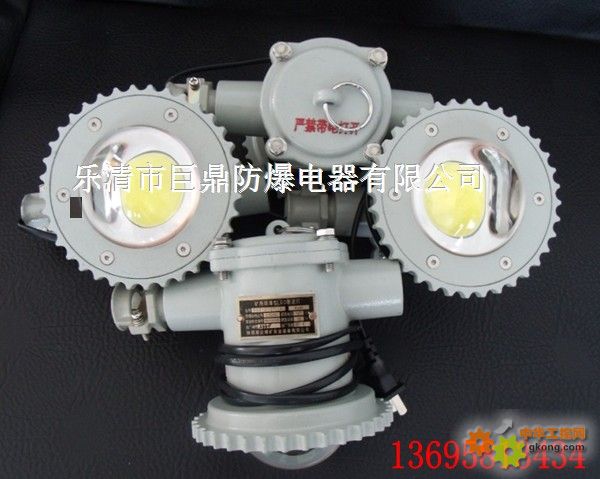

Ò»¡¢ÊÊÓ÷¶Î§¼°ÓÃ;
DGSϵÁпóÓøô±¬ÐÍLEDÏïµÀµÆÊÊÓÃÓÚ¾ßÓÐÍß˹¼°Ãº³¾±¬Õ¨Î£ÏյĿó¾®Ï£¬¿É¹©³µ³¡¡¢»úµçá¼ÊÒ¡¢ÖÐÐıäµçËù¡¢´óÏïÔËÊä¡¢±Ã·¿µÈ³¡ËùÕÕÃ÷Ö®Óᣠ
±¾²úÆ·°´ÕÕGB3836-2000¡¶±¬Õ¨ÐÔÆøÌå»·¾³ÓÃµçÆøÉ豸¡·ºÍMT221-2005¡¶Ãº¿óÓ÷À±¬µÆ¾ß¡·µÈÓйرê×¼Éè¼Æ¡¢ÖÆÔì¡¢¼ìÑé¡£
Èý¡¢Ö÷ÒªÌØµã
        1¡¢²ÉÓÃ×îвÄÁÏLEDÀä¹âÔ´ºÍºãѹºãÁ÷¼¼Êõ£¬»·±£¡¢¸ßЧ½ÚÄÜ£¬±ÈÓ«¹âµÆ½Úµç80%×óÓÒ¡£
        2¡¢Ãâά»¤¡¢ÊÙÃü³¤£¬LED¹âÔ´ÊÙÃü¿É´ï50000Сʱ¡£
        3¡¢¹¤×÷µçѹ·¶Î§¿í£¬ÊäÈëµçѹÔÚ70-250V·¶Î§ÄڵƾßÄÜÕý³£¹¤×÷¡£
        4¡¢µÆ¾ß½á¹¹ÐÂÓ±¡¢¶ÀÌØ£¬¿ªÆô·½±ã£¬µÆ¾ß¿ÇÌå²ÉÓÃÈýǻֹ¿Ú¿ìÆôÃÅÁ¬½Ó·½Ê½£¬½ÓÏß¡¢¸ü»»Çý¶¯°å»ò¸ü»»¹âÔ´¡¢²£Á§Õֿɵ¥¶À²Ù×÷Íê³É£¬°²×°¡¢Î¬»¤¸ü¼Ó¼òµ¥¡¢¿ì½Ý¡¢·½±ã¡£
        5¡¢µÆ¾ß±íÃæ²ÉÓþ²µçÅçÍ¿¹¤ÒÕ£¬¸½×ÅÁ¦Ç¿¡¢ÃÀ¹Û¡¢Ä͸¯Ê´ÐÔÇ¿¡£
ËÄ¡¢Ö÷Òª¼¼Êõ²ÎÊý
ÐͺŠ       ·À±¬±êÖ¾        ¶î¶¨µçѹV        ¶î¶¨¹¦ÂÊW        ÕÕ¶ÈLx        ÒýÈëµçÀ
¹æ¸ñmm        ÖØÁ¿Kg        18WÍâÐγߴ砠
³¤¡Á¿í¡Á¸ß         670¡Á96¡Á111
Îå¡¢½á¹¹¸ÅÊö
            µÆ¾ßÓÉÉÏ¿ÇÌå×é¡¢ÖпÇÌå×éºÍÏ¿ÇÌå×éÈý²¿·Ö×é³É¡£ÉÏ¿ÇÌå×éÄÚ×°ÓнÓÏß¶Ë×Ó£»ÖпÇÌå×éÄÚ·Ö±ð×°ÓÐÇý¶¯°åºÍLED¹âÔ´£»Ï¿ÇÌå×éÓɲ£Á§ÕÖ¡¢½ðÊô·À»¤ÍøÕÖºÍÏ¿ÇÌå×é³É£»¿ÇÌåÊÇÓɺϽðÂÁѹÖý¡¢¼Ó¹¤¶ø³É£»Èý¸ö¿ÇÌå×é²ÉÓÃÖ¹¿Ú¿ìÆôÃŵÄÁ¬½Ó·½Ê½£¬¸÷¿ÇÌå×é¼äµÄ°²×°Ðýת90¶È¼´¿É£»½ÓÏß¡¢¸ü»»Çý¶¯°å»ò¸ü»»¹âÔ´¡¢²£Á§ÕÖʱÎÞÐè²ðжÆäËû²¿¼þ£¬Ö»ÐèÐýתÉÏ¿ÇÌåºÍÖпÇÌå»òÖпÇÌåºÍÏ¿ÇÌå90¶È£¬±ã¿Éµ¥¶À½øÐУ¬Òò´Ë°²×°Ê¹Óü°Î¬»¤¼«Æä·½±ã¡£
LEDµÆÓÉ×ó¡¢ÓҸǡ¢¿ÇÌå¼°µçÔ´¡¢¹âÔ´¡¢·À±¬²£Á§ÕÖ¡¢½ðÊô·À»¤ÕֵȲ¿·Ö×é³É¡£×ó¸ÇÉÏÉèÓÐÃúÅÆ¡£¿ÇÌåÄÚ°²ÓкãѹºãÁ÷Ô´¡¢½ÓÏß×ù¡£ÓÒ¸ÇÉèÓеçÀÂÒýÈë×°ÖúÍÍâ½ÓµØÂݶ¤¡£·À±¬²£Á§Á½¶Ë¼Ó×°¸ô±¬Ì×£¬²¢Óû·ÑõÊ÷Ö¬½º·âÓÚÒ»Ì壬ÔÙÓë×ó¸Ç£¬¿ÇÌåÏàÁª½Ó£¬Ðγɸô±¬Ç»£»¹âÔ´Á¬Í¬É¢ÈÈÆ÷×°ÔÚ·À±¬²£Á§ÕÖÄÚ¡£¹âÔ´Ç»Óë½ÓÏßÇ»£¬µÆ¾ßÄÚÇ»ÓëÍâ½ç¾ùÓзûºÏ¹æ¶¨µÄ¸ô±¬½ÓºÏÃæ¸ô±¬¡£
×¢£ºÔÚ¸ô±¬½ÓºÏÃæ»òÁ¬½Ó²¿Î»¶ÔÓ¦Íâ±íÃæ·¶Î§ÄÚ²»µÃ»÷´ò¸ÖÓ¡¡£
