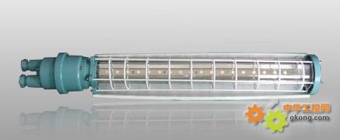

²úÆ·Ãû³Æ£º 36WÏïµÀµÆ£¬DGS36/127L£¨A£©
ÐÍ ºÅ£º DGS36/127L£¨A£©
Æ· ÅÆ£º 9797
1¡¢¸ÅÊö£ºDGS36/127L£¨A£©¿óÓÃÏïµÀµÆ£¬36WÏïµÀµÆ1¡¢1²úÆ·ÌØµãii.DGS12/127L£¨A£©¡¢DGS18/127L£¨A£©¡¢DGS24/127L£¨A£©¡¢DGS36/127L£¨A£©¡¢DGS48/127L£¨A£©¿óÓøô±¬ÐÍLEDÏïµÀµÆÊÇÑ¡ÓÃLED¹âÔ´Éè¼ÆÖÆÔìµÄÒ»ÖÖÂÌÉ«»·±£ÐÍÏïµÀµÆ£¬¸ÃµÆ¾ßÓÐÌå»ýС¡¢ÖØÁ¿Çá¡¢ÊÙÃü³¤¡¢ÎÞÎÛȾ¡¢Ãâά»¤¡¢½ÚÄܺͰ²È«ÐԸߵÈÓŵ㡣iii.¸ÃÏïµÀµÆ²Ê¸ßÁ÷Ã÷´ó¹¦ÂÊLED¹âÔ´£¬·¢¹âЧÂʸߣ¬Ê¹ÓÃÊÙÃü³¤£¬ÔÚÏïµÀµÆÊ¹ÓÃÊÙÃüÆÚÄÚÎÞÐè¸ü»»¹âÔ´¡£iv.¹©Ó¦DGS36/127L£¨A£©¿óÓÃÏïµÀµÆ£¬36WÏïµÀµÆÍâ¿Ç²ÉÓøßѹѹÖýÂÁ³ÉÐÍ£¬Ä͸ßι轺ÃÜ·âºÍ¸ßÅð¹è²£Á§¹Ü£¬·ÖÌåÉè¼Æ¡£v.¹©Ó¦DGS36/127L£¨A£©¿óÓÃÏïµÀµÆ£¬36WÏïµÀµÆÄÚÖÃ¸ßÆ·ÖÊ¿ª¹ØµçÔ´£¬°²È«ÐÔºÍÎȶ¨ÐԸߡ£vi.¹©Ó¦DGS36/127L£¨A£©¿óÓÃÏïµÀµÆ£¬36WÏïµÀµÆ²úÆ·Ö´Ðбê×¼±¾µÆ¾ßGB3836-2000¡¶±¬Õ¨ÐÔÆøÌå»·¾³ÓõçÆ÷É豸¡·¹ú¼Ò±ê×¼¼°MT221-2005¡¶Ãº¿óÓ÷À±¬µÆ¾ß¡·ÐÐÒµ±ê×¼¡£
1£®3ÊÊÓ÷¶Î§1£®3£®1¿óÓøô±¬ÐÍLEDÏïµÀµÆÊÊÓÃÓÚÓм×Í顢ú³¾µÈ±¬Õ¨ÐÔ»ìºÏÎïÆøÌåµÄú¿ó¾®ÏÂÏïµÀ¼°á¼ÊÒÄÚ×÷¹Ì¶¨Ê½¾Ö²¿ÕÕÃ÷Óã¬ÑϽûÓÃÓڲɾò¹¤×÷Ãæ¡£1£®3£®2ʹÓû·¾³Ó¦ÔÚ£ºÎ¶È-20~+40¶È¡¢ÎÞ¾çÁÒ³å»÷¼°Ç¿ÁÒÕ𶯡¢ÎÞÁ¬ÐøÑÏÖØÂ©Ë®1£®5²úÆ··À±¬ÐÍʽ£º¿óÓøô±¬ÐÍ£º±êÖ¾£ºExdi2£®²úÆ·½á¹¹DGS12/127L£¨A£©¡¢DGS18/127L£¨A£©¡¢DGS24/127L£¨A£©¡¢DGS36/127L£¨A£©¡¢DGS48/127L£¨A£©¿óÓøô±¬ÐÍLEDÏïµÀµÆÓÉËIJ¿·Ö×飨1£©Íâ¿Ç¡¢£¨2£©LED¹âÔ´×é¼þ£¨3£©Í¸Ã÷¼þ£¨4£©ÃÜ·âȦ¡£
2¡¢Ö÷Òª¼¼Êõ²ÎÊý¹æ¸ñÐͺÅDGS12/127L£¨a£©DGS18/127L£¨a£©DGS24/127L£¨a£©DGS36/127L£¨a£©DGS48/127L£¨a£©¶î¶¨¹¤×÷µçѹ95V-240V£¨AC£©95V-240V£¨AC£©95V-240V£¨AC£©95V-240V£¨AC£©95V-240V£¨AC£©¶î¶¨¹¦ÂÊ12W18w24w36w48wÕÕ¶È£¨3m´¦£©´óÓÚ10LX´óÓÚ10LX´óÓÚ10LX´óÓÚ10LX´óÓÚ10LX×î´óÍâÐγߴç112mm*539mm112mm*689112*689112*689112*839ÖØÁ¿2.8kg3.3kg4kg4kg4kg3¡¢
²Ù×÷²½Öè˵Ã÷4¡¢Ê¹Óõ¥Î»Ó¦¸ù¾Ý¡¶Ãº¿ó°²È«¹æ³Ì¡·µÄÏà¹Ø¹æ¶¨£¬ºÏÀí²¼Öá¢Àι̰²×°¡£±¾µÆ¾ßʹÓÃ10-12mmÈýоµçÀ¡£4£®2ËÉ¿ªºó¸Ç¶¨Î»ÂÝË¿£¬Ðýת60¶ÈȡϺó¸Ç¡£4£®3½«µçÔ´Ïß´©¹ýѹ½ôÂÝĸ¡¢µæÈ¦¡¢ÃÜ·âȦºó·Ö±ð½ÓÔÚºó¸ÇÁãÏßλÖúͽÓÏß¶Ë×ÓÉÏ¡£4£®4½«ºó¸ÇÉϺã¬È·¶¨Î»Öò¢½ô¹Ì¡£4£®5ÓðâÊÖѹ½ôѹÏßÂÝĸ£¬µ½µçÀÂÎÞËɶ¯ÏÖÏó¡££¨È·±£Ñ¹ÏßÂÝĸÐýÈë6ȦÒÔÉÏ£©5¡¢×¢ÒâÊÂÏî5£®1±¾µÆ¾ßÑϽû´øµç¿ª¸Ç5£®2άÐÞʱ±ØÐëÇжϵƾߵçÔ´5£®3±¾ÕÕÃ÷µÆ¾ßÓ¦²ÉÓþßÓжÌ·¡¢¹ýÔØºÍ©µç±£»¤¹¦ÄܵÄÕÕÃ÷ÐźÅ×ۺϱ£»¤×°ÖÃÅäµç¡£5£®4ÔÚ×°ÅäºÍάÐÞÖÐ×¢Òâ±£»¤¸ô±¬Ãæ²»µÃÅöÉË£»µçÆ÷½ÓÍ·²»µÃÓÐËɶ¯¡£6¡¢¹ÊÕÏ·ÖÎö¼°Åųý·½·¨¹ÊÕÏÏÖÏóÔ­Òò·ÖÎöÅųý·½·¨±¸×¢µÆ¾ß²»ÁÁ1¡¢ÊäÈëÏߵĽÓÏßÂÝĸËɶ¯£¬ÁãËéÏß»ò»ðÏßÍÑÂ䣻2¡¢µçÔ´Ëð»µ3¡¢LED¹âÔ´Ëð»µ1¡¢½«×ܵçÔ´Çжϣ¬´ò¿ª¶¥¸Ç£¬¼ì²é½ÓÏßÂÝ˨ÊÇ·ñËɶ¯£¬ÈçÁãÏß»òÕß»ðÏßÍÑÂ䣬Ôò°´²Ù×÷·½·¨ÖØÐ°²×°¡£2¡¢´ò¿ªÍâÇ»£¬²»Òª´¥Ãþ¹âÔ´±íÃæ£¬ÓÃÊý×ÖÍòÓñí²âÁ¿¹âÔ´ÊäÈë¶ËµÄÊÇ·ñÓÐDC65-85Vµçѹ£¬Èç¹ûÎÞÊä³öµçѹ£¬ÄÇô¿ÉÒÔÅж¨ÊǵçÔ´Ëð»µÉæ¼°µ½²Ù×÷µÄ¸´ÔÓÐÔ£¬½¨Òé·µ³§Î¬ÐÞ¡£3¡¢Èç¹ûÅųýµçÔ´½Ó´¥²»Á¼ºÍµçÔ´Ë𻵵ĹÊÕÏºóµÆ¾ß²»ÁÁ£¬ÔòLED¹âÔ´ÐèÒª¸ü»»£¬Ðè·µ³§Î¬ÐÞ¡£1¡¢³ö³§Ê±µÄ±ê³ÆµçѹΪµÆ¾ßµÄ¹¤×÷µçѹ£¬²»Äܳ¬¹ýµçѹµÄʹÓ÷¶Î§¡£2¡¢ÑϽû´øµçάÐÞºÍ×ÔÐвð×°µÆ¾ß¡£
7¡¢°ü×°¡¢ÔËÊä¡¢Öü´æÒªÇó7¡¢1°ü×°7£®1£®1¾­¼ìÑéºÏ¸ñµÄ²úÆ·Á¬Í¬¼¼ÊõÎļþºÍ¸½¼þÒ»Æð×°ÈëËÜÁÏ´úÖУ¬È»ºó×°Èë°ü×°ÏäÖУ¬´ò°ü¼á¹Ì¡£7£®1£®2ËæÍ¬²úÆ·ÌṩµÄ¼¼ÊõÎļþºÍ¸½¼þ£ºA¡¢²úÆ·ºÏ¸ñÖ¤B¡¢²úƷʹÓÃ˵Ã÷ÊéC¡¢×°Ïäµ¥D¡¢¸½¼þ´ü7£®2ÔËÊäÔËÊä¹ý³ÌÖеİü×°Ïä²»µÃµ¹Öᢵ¹·Å¡¢²»µÃÔâÊÜÇ¿Áҵĵßô¤¡¢Õ𶯡¢Åöײ¼°Ñ©¡¢ÓêµÄÇÖÏ®¡£7£®3Öü´æ7£®3£®1²úÆ·Ó¦Öü´æÓÚûÓÐÓêÑ©ÇÖÏ®¡¢Á¼ºÃµÄͨ·çÌõ¼þ¡¢¿ÕÆøÖв»º¬ÓÐËá¼îµÈ¸¯Ê´ÐÔÆøÌå»ò·Û³¾µÄ³¡Ëù¡£7£®3£®2´æ·ÅÆÚ³¬¹ý3ÄêµÄ²úÆ·³ö³§»òʹÓÃǰӦÖð̨¼ìÐÞ£¬¸ü»»ÐâÊ´µÄÔªÆ÷¼þ²¢ÖØÐ½øÐгö³§¼ìÑé¡£8¡¢¿ªÏä¼°¼ì²é8£®1¼ì²é°ü×°ÏäÄÚÏïµÀµÆµÄÊýÁ¿¡¢ËµÃ÷Êé¡¢ºÏ¸ñÖ¤¡¢×°ÏäÊÇ·ñÏà·û°²È«¡£8£®2¼ì²é²úÆ·Íâ¹ÛÊÇ·ñÍêºÃ£¬±êÖ¾ÆëÈ«¡£9¡¢ÊÛºó·þÎñ9¡¢1ÐèÒª½øÐÐÊÛºó·þÎñʱ£¬ÇëºÍ±¾¹«Ë¾ÁªÏµ£¬ÏïµÀµÆÊÛ³öºó£¬±£ÐÞÆÚ¶þÄ꣬ÔÚ±£ÐÞÆÚÈË·ÇÈËΪ¹ÊÕÏ£¬³§¼ÒÃâ·Ñ¸øÓèάÐÞ»òÍË»»£¬Èô²»°´Ê¹ÓÃ˵Ã÷Êé½øÐÐʹÓúÍά»¤£¬ÒýÆðµÄÖÊÁ¿ÎÊÌâ±¾¹«Ë¾²»³Ðµ£ÔðÈΡ£¹©Ó¦DGS36/127L£¨A£©¿óÓÃÏïµÀµÆ£¬36WÏïµÀµÆ
