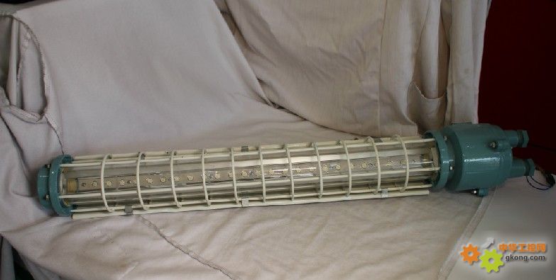

1¡¢¸ÅÊö£ºDGS36/127L£¨A£©¿óÓÃÏïµÀµÆ£¬36WÏïµÀµÆ1¡¢1²úÆ·ÌØµãii.DGS12/127L£¨A£©¡¢DGS18/127L£¨A£©¡¢DGS24/127L£¨A£©¡¢DGS36/127L£¨A£©¡¢DGS48/127L£¨A£©¿óÓøô±¬ÐÍLEDÏïµÀµÆÊÇÑ¡ÓÃLED¹âÔ´Éè¼ÆÖÆÔìµÄÒ»ÖÖÂÌÉ«»·±£ÐÍÏïµÀµÆ£¬¸ÃµÆ¾ßÓÐÌå»ýС¡¢ÖØÁ¿Çá¡¢ÊÙÃü³¤¡¢ÎÞÎÛȾ¡¢Ãâά»¤¡¢½ÚÄܺͰ²È«ÐԸߵÈÓŵ㡣iii.¸ÃÏïµÀµÆ²Ê¸ßÁ÷Ã÷´ó¹¦ÂÊLED¹âÔ´£¬·¢¹âЧÂʸߣ¬Ê¹ÓÃÊÙÃü³¤£¬ÔÚÏïµÀµÆÊ¹ÓÃÊÙÃüÆÚÄÚÎÞÐè¸ü»»¹âÔ´¡£iv.¹©Ó¦DGS36/127L£¨A£©¿óÓÃÏïµÀµÆ£¬36WÏïµÀµÆÍâ¿Ç²ÉÓøßѹѹÖýÂÁ³ÉÐÍ£¬Ä͸ßι轺ÃÜ·âºÍ¸ßÅð¹è²£Á§¹Ü£¬·ÖÌåÉè¼Æ¡£v.¹©Ó¦DGS36/127L£¨A£©¿óÓÃÏïµÀµÆ£¬36WÏïµÀµÆÄÚÖÃ¸ßÆ·ÖÊ¿ª¹ØµçÔ´£¬°²È«ÐÔºÍÎȶ¨ÐԸߡ£vi.¹©Ó¦DGS36/127L£¨A£©¿óÓÃÏïµÀµÆ£¬36WÏïµÀµÆ²úÆ·Ö´Ðбê×¼±¾µÆ¾ßGB3836-2000¡¶±¬Õ¨ÐÔÆøÌå»·¾³ÓõçÆ÷É豸¡·¹ú¼Ò±ê×¼¼°MT221-2005¡¶Ãº¿óÓ÷À±¬µÆ¾ß¡·ÐÐÒµ±ê×¼¡£
1£®3ÊÊÓ÷¶Î§1£®3£®1¿óÓøô±¬ÐÍLEDÏïµÀµÆÊÊÓÃÓÚÓм×Í顢ú³¾µÈ±¬Õ¨ÐÔ»ìºÏÎïÆøÌåµÄú¿ó¾®ÏÂÏïµÀ¼°á¼ÊÒÄÚ×÷¹Ì¶¨Ê½¾Ö²¿ÕÕÃ÷Óã¬ÑϽûÓÃÓڲɾò¹¤×÷Ãæ¡£1£®3£®2ʹÓû·¾³Ó¦ÔÚ£ºÎ¶È-20~+40¶È¡¢ÎÞ¾çÁÒ³å»÷¼°Ç¿ÁÒÕ𶯡¢ÎÞÁ¬ÐøÑÏÖØÂ©Ë®1£®5²úÆ··À±¬ÐÍʽ£º¿óÓøô±¬ÐÍ£º±êÖ¾£ºExdi2£®²úÆ·½á¹¹DGS12/127L£¨A£©¡¢DGS18/127L£¨A£©¡¢DGS24/127L£¨A£©¡¢DGS36/127L£¨A£©¡¢DGS48/127L£¨A£©¿óÓøô±¬ÐÍLEDÏïµÀµÆÓÉËIJ¿·Ö×飨1£©Íâ¿Ç¡¢£¨2£©LED¹âÔ´×é¼þ£¨3£©Í¸Ã÷¼þ£¨4£©ÃÜ·âȦ¡£
2¡¢Ö÷Òª¼¼Êõ²ÎÊý¹æ¸ñÐͺÅDGS12/127L£¨a£©DGS18/127L£¨a£©DGS24/127L£¨a£©DGS36/127L£¨a£©DGS48/127L£¨a£©¶î¶¨¹¤×÷µçѹ95V-240V£¨AC£©95V-240V£¨AC£©95V-240V£¨AC£©95V-240V£¨AC£©95V-240V£¨AC£©¶î¶¨¹¦ÂÊ12W18w24w36w48wÕÕ¶È£¨3m´¦£©´óÓÚ10LX´óÓÚ10LX´óÓÚ10LX´óÓÚ10LX´óÓÚ10LX×î´óÍâÐγߴç112mm*539mm112mm*689112*689112*689112*839ÖØÁ¿2.8kg3.3kg4kg4kg4kg3¡¢
