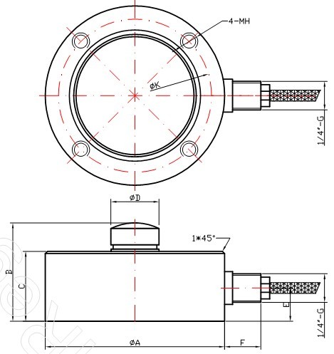

采用不锈钢钢材质,低外型搞测向力,精度高,采用胶密封防护处理
应用于工业称重系统力的测量
接线方式:
红 输入+     黑 输入-      白 输出-      绿 输出+

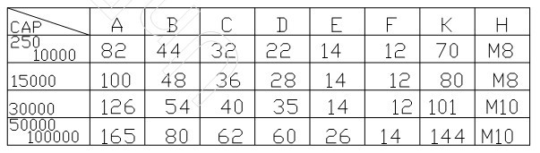

外形尺寸:
