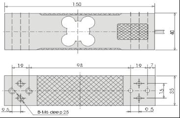

产品名称: 平行梁式称重/深圳称重传感器
型  号: PLD638
价  格:
品  牌: 鹏力达pld
型号:PLD638                                     综合精度:C3
量程:30、50、60、100、150、200、250、300、350、500(kg)
安全过载范围:120%                        极限过载范围:150%
特点及用途:
采用铝合金材质,胶密封防护处理,无色阳极化处理。
适用于平台秤、电子计价秤等小台面电子秤。
接线方式:
红 输入+     黑 输入-      白 输出-      绿 输出+
电缆线采用四芯屏蔽电缆(φ5x3000mm)。

外形尺寸(mm):台面尺寸推荐400×400
