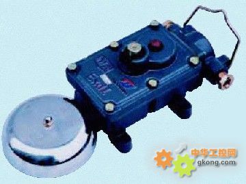

BAL-127V/36VÉù¹â×éºÏµçÁå
BAL1-36¡¢127ϵÁпóÓøô±¬Ð͵çÁå(Ô­XELB)
Ò»¡¢ÊÊÓ÷¶Î§
BAL1-36¡¢127¡¢220/150ϵÁпóÓøô±¬ÐÍÁ¬»÷µçÁåÊÊÓÃÓÚÓм×Í顢ú³¾±¬Õ¨Î£ÏÕµÄú¿ó¾®ÏÂÐźÅϵͳÖУ¬×÷Ϊ½ÓÊÜµçÆøÐźŵÄÒôÏìÐźš¢±í´ï×¢Òâ»òÖ´ÐÐÐźÅÓá£Ò²¿ÉÓÃÓÚÓÐÀàËÆ±¬Õ¨ÐÔΣÏÕÆøÌ幤³§¡£
¶þ¡¢Ö÷Òª¼¼ÊõÌØÕ÷
¶î¶¨µçѹ
V
¶î¶¨µçÁ÷
A
½»Á÷ƵÂÊ
HZ
ÒôÏì°ë¾¶
mm
×î´óµçÀÂÍâ¾¶
mm
ÍâÐγߴç
³¤¡Á¿í¡Á¸ßmm
36/127
0.7/0.4/0.15
150
§æ10.5
300¡Á160¡Á90
¿óÓÃÁ¬»÷µçÁ壬BAL1-36ϵÁÐÁ¬»÷µçÁ壬ϵÁзÀ±¬Á¬»÷µçÁ壬Á¬»÷µçÁ壬¿óÓõçÁ壬BAL1-36¿óÓøô±¬ÐÍÁ¬»÷µçÁ壬¿óÓÃÁ¬½ÓµçÁ壬¿óÓÃÁ¬»÷µçÁ壬BAL1-36¿óÓøô±¬ÐÍÁ¬»÷µçÁå
²úÆ·Ïêϸ˵Ã÷£º
BAL1-36
¿óÓøô±¬ÐÍÁ¬»÷µçÁå
ÊÊÓ÷¶Î§£º±¾ÏµÁнÓÏߺÐÊÊÓÃÓÚú¿ó¾®Ï¼°ÆäÖÜΧ½éÖÊÖÐÓм×Í顢ú³¾µÈ±¬Õ¨ÐÔ»ìºÏÎïÆøÌåµÄ»·¾³ÖУ¬ÔÚ½»Á÷50Hz£¬µçѹÖÁ127VµÄ¹©µçÏß·ÖУ¬ÒÔÉùÒô»òÉù¹âÐźž͵رí´ï»òÔ¶¾àÀë´«´ï¾¯Ê¾ÐÔÐÅÓá£

¼¼Êõ²ÎÊý
1.
·À±¬ÐÍʽ£º¿óÓøô±¬ÐÍ
2.
·À±¬±êÖ¾£ºExdI
3.
¶î¶¨µçѹ£º127V¡¢
36V
4.
¶î¶¨µçÁ÷£º0.6A¡¢
0.18A
5.
²Ù×÷·½Ê½£º°´Å¥Ê½
6.
ÒôÏì°ë¾¶£º¡Ý150m
×¢:µçÁå¶î¶¨µçѹС£¬4KM ÒÔÄÚ¿ÉÑ¡2.5mm2
½á¹¹Ìصã:1. ÍâÐγߴ磺180 * 145 * 320;2. ÖØÁ¿£º7.4kg;3. ¸Ãú¿óÓøô±¬Ð͵çÁå²ÉÓÃZG-25#Öý¸Ö¼Ó¹¤¶ø³É£¬¾ßÓÐÌå»ýС¡¢½á¹¹ÃÀ¹ÛʵÓõÄÌØµã¡£
