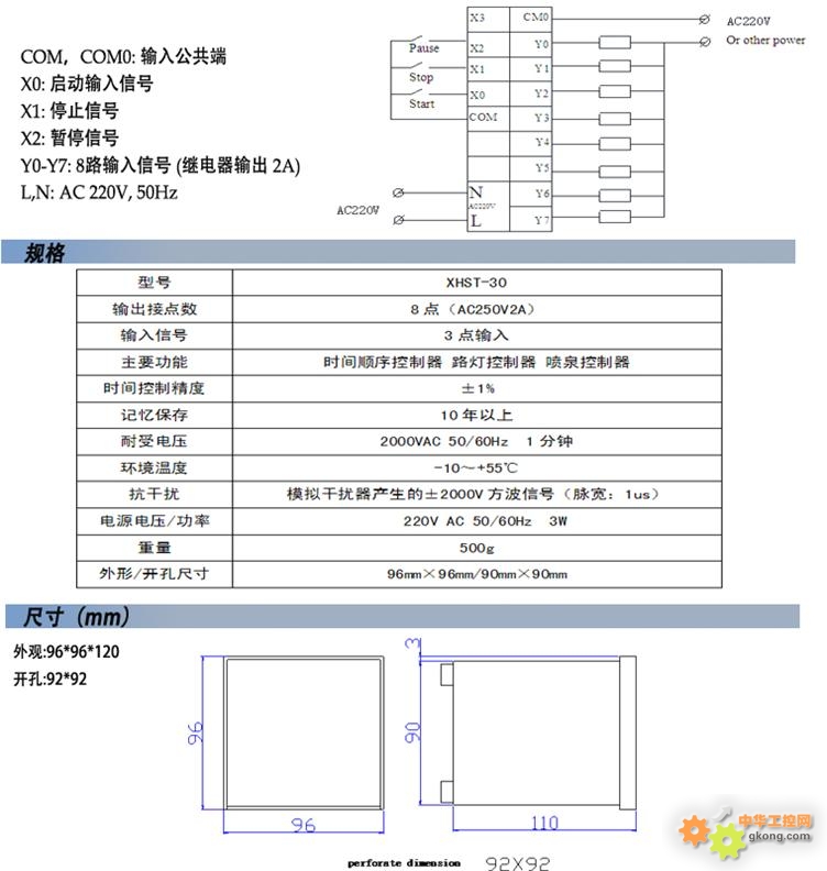

¶þ.¹æ¸ñ
Èý.»úÖÖ¹¹³É¼°¹æ¸ñ

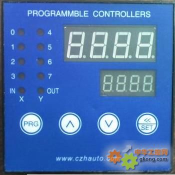

1¡¢Ãæ°å²¼ÖÃ
a¡¢ÏÔʾ¿ò£¨ËÄλÊý×Ö£©£º     ÉÏÃæËÄλÏÔʾ¹¦ÄÜ´úÂ룬ÏÂÃæËÄλÏÔʾ²½½øÊ±¼ä¡¢²½½øÊä³ö¡£
b¡¢0——7 ָʾµÆ£ºÊä³öָʾ¡£
c¡¢PRG¼ü£º                      Õý³£ÏÔʾ/±à³ÌģʽѡÔñ¡£
Á¬Ðø°´ÈýÃ룺½øÈë»òÍ˳ö±à³Ìģʽ¡£µã¶¯Çл»¹¦ÄÜ´úÂë¡£
µã¶¯°´¼ü£ºÂÖ»»Ñ¡Ôñ“²½½øÊ±¼ä”»ò“²½½øÊä³ö¿ØÖÆ”
d¡¢∧ºÍ∨¼ü¡¢Ôö/¼õ¼ü¡£      °´Ò»´Î£¬ÏàÓ¦¹¦ÄÜÂë»òÊý¾ÝÔö/¼õ“1”Èô°´Ï²»·Å£¬ÔòÁ¬ÐøÔö/¼õ¡£
e¡¢¡¶/SET¼ü£º                   ÒÆÎ»/É趨¼ü¡£
Á¬Ðø°´1.5Ãë:  ÊäÈëÊý¾ÝÈ·ÈÏ»òÍ˳öÊý¾ÝÉ趨¡£
µã¶¯°´¼ü£º    ÒÆÎ»É趨Êý¾Ý룬

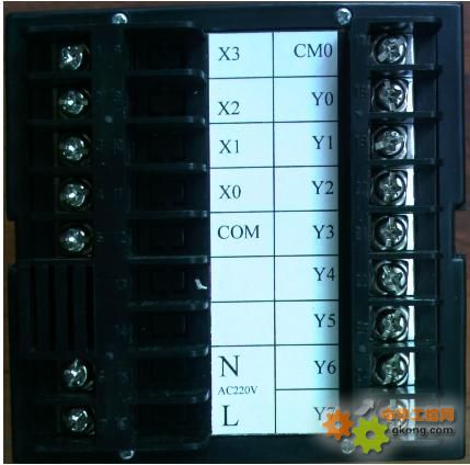

2¡¢¶Ë×Ó¹¦ÄÜ

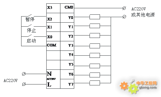

COM ÊäÈ빫¹²¶Ë
X0¡¢X1¡¢X3¡¢X4  4·¿ª¹ØÐźÅÊäÈë £¨°´Óû§ÒªÇó¶¨Ò幦ÄÜ£©
COM0¡¢Y0-Y7£¬8·¿ª¹ØÁ¿Êä³öµã£¨¼ÌµçÆ÷Êä³ö/2A£©
L¡¢N£º½»Á÷µçÔ´220V£¬50HzÊäÈë¶Ë¡£
