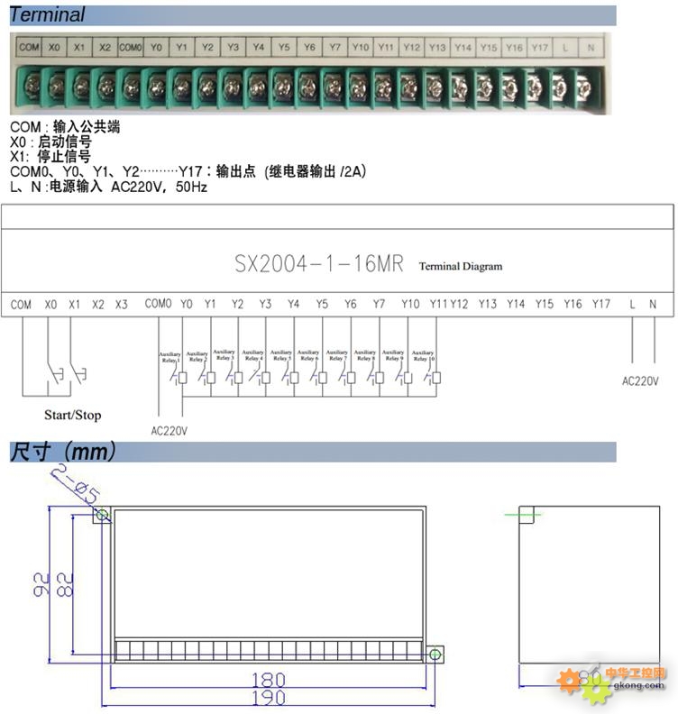

²úÆ·Ãû³Æ£º ³Ì¿ØÅçȪ¿ØÖÆÆ÷SX2001-1(8MR)
ÐÍ ºÅ£º SX2001-1(8MR)

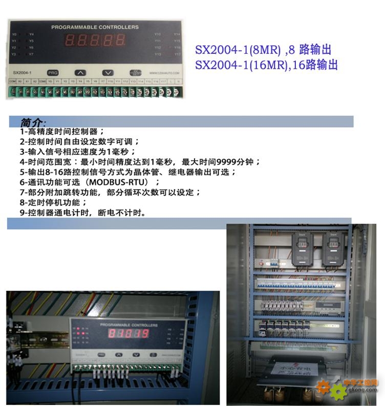

ʱ¼ä˳Ðò¿ØÖƹ¦ÄÜ£º
  • ¼ÆÊ±Æ÷Æð¶¯ºó£¬¿ªÊ¼¼ÆÊ±Í¬Ê±Êä³ö¼ÌµçÆ÷¶¯×÷£¬µ±¼ÆÊ±µ½É趨ֵʱ£¬Í£Ö¹¼ÆÊ±Í¬Ê±Êä³ö¼ÌµçÆ÷¶Ï¿ª£»
  • ¼ÆÊ±Æð¶¯·½Ê½£ºÍâ½ÓÐźš¢Íâ½Ó¿ª¹Ø¡¢°´Å¥¡¢µÃµçÆô¶¯ËÄÖÖ£»
  • Ãæ°åÓÐÉèÖüü¡¢Êä³öָʾµÆ
  • ¿ÉÒÔÉèÖÃÌø×ªºÍÑ­»·¹¦ÄÜ£¬Ñ­»·´ÎÊý¿ÉÒÔ0-9999´Î·¶Î§ÄÚÈÎÒâÉèÖã¬Ë³Ðò¿ØÖƵÄʱ¼ä¶ÎÓÐ100¶Î£¬¶ÔÓ¦µÄʱ¼äÒ²ÓÐ100¶Î£¬Ã¿¶Îʱ¼ä¶ÔÓ¦µÄÊä³öµã¿ÉÑ¡×éºÏ
  • ʱ¼ä·¶Î§¿í£º×îСʱ¼ä¾«¶È´ïµ½1ºÁÃ룻×î´óʱ¼ä9999·ÖÖÓ
  • Êä³ö8-16·¿ØÖÆÐźŷ½Ê½Îª¾§Ìå¹Ü¡¢¼ÌµçÆ÷Êä³ö¿ÉÑ¡£»
  • ͨѶ¹¦ÄÜ¿ÉÑ¡£¨MODBUS-RTU£©
¹ã·ºÓ¦ÓÃÓÚ²úÆ·ÀÏ»¯²âÊÔ¡¢³Ì¿ØÅçȪ¡¢³Ì¿Ø²ÊµÆ¡¢ÅÅÎÛ¡¢¸øË®¡¢¹à¸È¡¢´üʽÂö³å³ý³¾¡¢µç¹øÂ¯¼ÓÈÈ¡¢Â·µÆ¡¢ÄÞºçµÆ¡¢¾»Ë®Æ÷µç¶¯·§£¨µç´Å·§£©¶¨Ê±ÅÅÄà¡¢³ýɰÆ÷¿ØÖƵÈÉ豸¿ØÖÆ¡£
ÊÇÐÂÐ͵Äʱ¼ä¶¨Ê±¿ØÖÆÆ÷£¬Ìæ´úʱ¼ä¼ÌµçÆ÷£¬³¬¼¶Ê±¼ä¼ÌµçÆ÷¡¢¶¨Ê±¿ØÖÆÆ÷µÈʱ¼äΪÖ÷µÄ¿ØÖÆÆ÷£¬ÔÚÓ¦ÓôóÁ¿Ê±¼ä¼ÌµçÆ÷µÄ³¡ºÏÓÐÃ÷ÏÔÓÅÊÆ¡£
SX2004-1( 8MR)  8·Êä³ö
SX2004-1(16MR) 16·Êä³ö
ÍâÐγߴ磺92×190×80mm
ÂÝË¿¹Ì¶¨µ×°å°²×°
