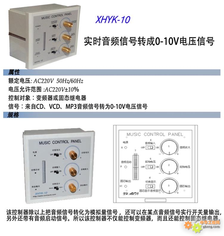

ÐÍ ºÅ£º XHYK-10

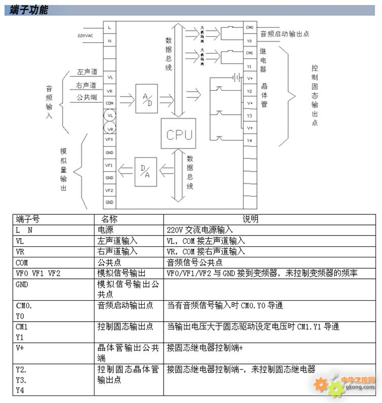

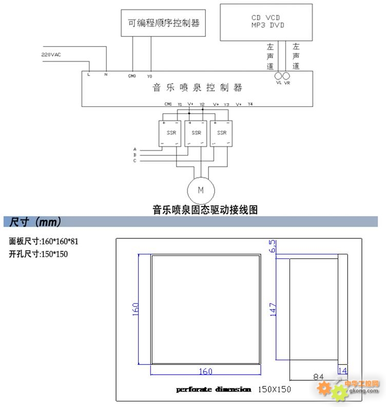

ÒôÀÖÅçȪ¹¤³ÌʹÓñ¾¿ØÖÆÆ÷Äܳä·Ö·¢»ÓÒôÀÖ½Ú×àÓëË®¾°ÒÕÊõµÄÍêÃÀ½áºÏ£¬ÎªÄúµÄÅçȪ¹¤³ÌÔöÌí¶¯¸ÐÒÕÊõÉ«²Ê¡£Ëü¿É½«À´×Ô¹âÅÌ CD¡¢VCD¡¢DVD¡¢MP3µÈ²¥·ÅÉ豸µÄÒôÀÖÐźÅ×Ô¶¯×ª»»³É±äƵµ÷ËÙÆ÷ËùÒªÇóµÄ¿ØÖÆÐźš£Êä³öÐźÅÓëÊäÈëµÄÒôÀÖÐźŴóС³ÉÏßÐÔ¹ØÏµ£¬Ê¹ÅçȪµÄÅç¸ßËæÒôÀÖÐźŴóС±ä»¯£¬ÒôÀÖ¡¢Ë®»¨¡¢²ÊµÆÈÚΪһÌ壬ÑݳöÒ»³¡½»Ïìˮʫ¡£
¡¡ ¸Ã¿ØÖÆÆ÷³ýÒÔÉϰÑÒôƵÐźÅת»¯ÎªÄ£ÄâÁ¿ÐźſØÖÆ±äÆµÆ÷ £¬»¹¿ÉÒÔÔÚijµãÒôƵÐźÅʵÐпª¹ØÁ¿¿ØÖÆÊä³ö£¬ÁíÍ⻹´øÒôƵÆô¶¯ÐźÅÊä³ö¡£ËùÒԸÿØÖÆÆ÷²»½öÄÜ¿ØÖÆ±äÆµÆ÷£¬¶øÇÒ»¹ÄÜ¿ØÖƹÌ̬¼ÌµçÆ÷£¬ÊµÏÖ¹Ì̬Òô¿Ø½µµÍ¿ØÖÆÏµÍ³ÕûÌå³É±¾
