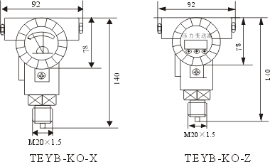

 Ò»¡¢Ñ¡ÐÍ
TEYB-
ÍпËѹÁ¦±äËÍÆ÷ϵÁÐ
K
À©É¢¹è´«¸ÐÆ÷
O-
²»·À±¬
X
´øÖ¸ÕëÏÔʾ
Z
´øÒº¾§ÏÔʾ
A
µçÁ÷Êä³ö
V
µçѹÊä³ö
N
¸ºÑ¹
G
±íѹ
¶þ¡¢¼¼Êõ²ÎÊý
Á¿ ³Ì
0~6KPa»ò0~60MPa -100pa-100paÄÚ¸÷Á¿³Ì
¹©µçµçѹ
24VDC£¨12VDC~36VDC£©
Êä³öÐźÅ
4mA~20mA,0~10mA»ò0~5V£¬1V~5V
׼ȷ¶È
A¼¶¡Ü¡À0.25%F.S,B¼¶¡Ü¡À0.5%F.S
¸ºÔØÄÜÁ¦
¡Ü500¦¸(µçÁ÷Êä³ö)£¬¡Ý3K¦¸(µçѹÊä³ö)
»·¾³Î¶È
0~50¡æ
Èý¡¢ÍâÐγߴç
°²×°£ºM20¡Á1.5ÂÝÎÆÁ¬½Ó
