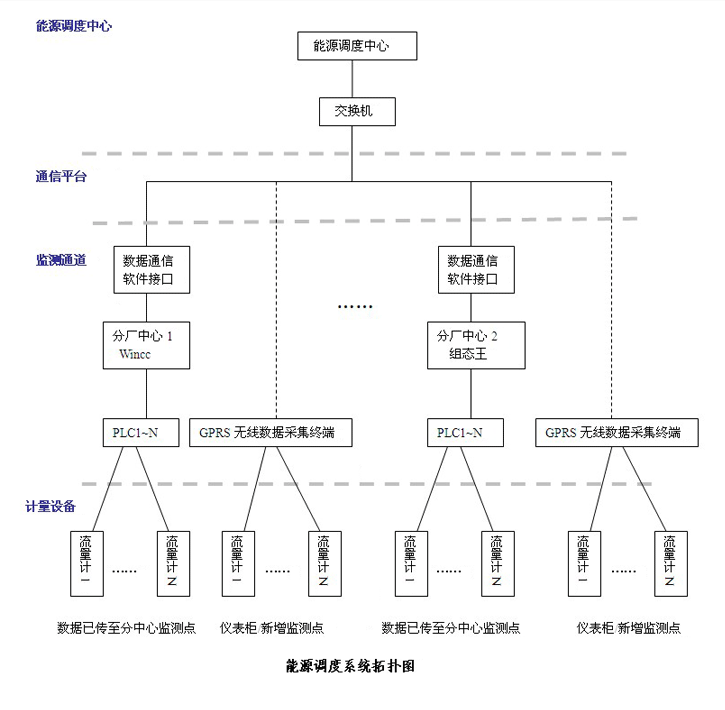

        ¸Ö³§ÊÇÄÜÔ´ÏûºÄ´ó»§¡£¶Ô·ç¡¢Ë®¡¢µç¡¢ÆøµÈÄÜÔ´µÄ¿ÆÑ§¹ÜÀí£¬ºÏÀíÓ¦Ó㬾ÍÄܹ»´øÀ´Ö±½ÓµÄ¾­¼ÃÐ§Òæ¡£ÏÖÒÔÆ½Éý¹«Ë¾Ò»¸Ö³§Óû§µÄÄÜÔ´µ÷¶ÈϵͳÐèÇóΪÀý£¬×öÈçϽéÉÜ£º
Ò»¡¢ÏîÄ¿ÐèÇóÃèÊö
       Ä³¸ÖÌú¹«Ë¾¼Æ»®½¨Á¢Ò»Ì×Éú²úÄÜÔ´µ÷¶Èϵͳ£¬½«¹«Ë¾¸÷·Ö³§ÄÚË®¡¢ÕôÆû¡¢µªÆø¡¢ÃºÆøµÈ¸÷ÖÖÄÜԴʹÓÃÊý¾Ýͨ¹ýÍøÂç´«ËÍÖÁÄÜÔ´µ÷¶ÈÖÐÐÄ¡£¸÷·Ö³§ÄÜÔ´¼à²âµã¿É·ÖΪÒÔϼ¸ÖÖÇé¿ö£º
       1¡¢ÏÖ³¡ÒDZíÒѰ²×°£¬4-20mAÊä³öÊý¾Ý¾­PLC¹ñ²É¼¯»ã×ܺó£¬ËÍÖÁ·Ö³§¼à¿ØÖÐÐÄ£»
       2¡¢ÏÖ³¡ÒDZíÒѰ²×°£¬4-20mAÊä³öÊý¾Ýͨ¹ýÒDZí¹ñ/Ï伯ÖÐÏÔʾ£¬Ã»ÓÐËÍÖÁ·Ö³§¼à¿ØÖÐÐÄ£»
       3¡¢ÐèÐÂÔöµÄ¼à²âµã£¬¼ÆÁ¿É豸δ°²×°¡£
¶þ¡¢½â¾ö·½°¸
       1¡¢ÏµÍ³×é³É
       ÏµÍ³ÓÉÄÜÔ´µ÷¶ÈÖÐÐÄ¡¢Í¨ÐÅÆ½Ì¨¡¢¼à²âͨµÀ¼°¼à²âÉ豸¡¢ÏÖ³¡¼ÆÁ¿É豸×é³É¡£
       ÄÜÔ´µ÷¶ÈÖÐÐÄ£ºÄÜÔ´µ÷¶ÈÖÐÐÄÊÇÏÖ³¡¼à²âÊý¾ÝµÄ»ã×ÜÆ½Ì¨£¬Í¬Ê±Ò²ÊÇÊý¾Ýͳ¼ÆºÍ·ÖÎöƽ̨£¬ÖÐÐÄ·þÎñÆ÷Ðè¾ß±¸¹Ì¶¨IPµØÖ·¡£
       Í¨ÐÅÆ½Ì¨£º¾ÖÓòÍø¡¢INTERNETºÍGPRSÎÞÏßÍøÂç¡£
       ¼à²âͨµÀ¼°¼à²âÉ豸£º·Ö³§ÖÐÐÄÊý¾ÝͨÐÅÈí¼þ½Ó¿Ú¡¢Æ½Éý¹«Ë¾ÎÞÏßÊý¾Ý²É¼¯ÖÕ¶Ë¡£
       ÏÖ³¡¼ÆÁ¿É豸£ºÁ÷Á¿¼Æ¡¢µçÄܱíµÈ¡£
       2¡¢ÄÜÔ´µ÷¶ÈÏµÍ³ÍØÆËͼ
       3¡¢ÊµÏÖ˼·£º
       Õë¶ÔÏÖ³¡ÈýÖÖÇé¿ö£¬ÊµÏÖ˼·ÈçÏ£º
       £¨1£©¡¢Êý¾ÝÒÑ´«ÖÁ·Ö³§¼à¿ØÖÐÐÄ
       ²ÉÓÃÆ½Éý¹«Ë¾Êý¾ÝͨÐÅÈí¼þ½Ó¿ÚÐÎʽ£¬¿É°ÑÒÑ´«ÖÁ·Ö³§¼à¿ØÖÐÐĵļà²âµãÊý¾Ýͨ¹ý¾ÖÓòÍøÂç´«Ë͵½ÄÜÔ´µ÷¶ÈÖÐÐÄ¡£
       £¨2£©¡¢ÏÖ³¡ÒDZíÒѰ²×°£¬Êý¾Ýδ´«ÖÁ·Ö³§ÖÐÐÄ
       ¶Ôͨ¹ýÒDZí¹ñ/Ïä²É¼¯ÏÖ³¡Á÷Á¿Êý¾Ýµ«Ã»ÓÐËÍÖÁ·Ö³§¼à¿ØÖÐÐĵļà²âµã£¬¿ÉʹÓÃÆ½Éý¹«Ë¾ÎÞÏßÊý¾Ý²É¼¯Öն˲ɼ¯ÒDZí¹ñ/ÏäÖжþ´ÎÒDZíÊä³öµÄ4~20mAÐźţ¬Í¨¹ýGPRSÎÞÏßÍøÂç´«ËÍÖÁÄÜÔ´µ÷¶ÈÖÐÐÄ¡£
        £¨3£©¡¢ÐèÐÂÔö¼à²âµã
       ¶ÔÓÚĿǰ»¹Ã»Óа²×°¼ÆÁ¿É豸µÄн¨¼à²âµã£¬½¨ÒéÑ¡ÓôøÓÐRS485´®¿ÚÐźÅÊä³öµÄ¼ÆÁ¿ÒÇ±í¡£¸ÃÀàÒDZíÖ±½ÓÊä³öÊý×ÖÐźţ¬Êý¾ÝÎó²îС¡£´ËÖÖÇé¿ö¿Éͨ¹ýƽÉý¹«Ë¾ÎÞÏßÊý¾Ý²É¼¯ÖÕ¶ËÖ±½Ó²É¼¯RS485´®¿ÚÊä³öµÄÊý×ÖÐźŲ¢Íê³ÉÊý¾ÝµÄÎÞÏß´«Êä¡£
