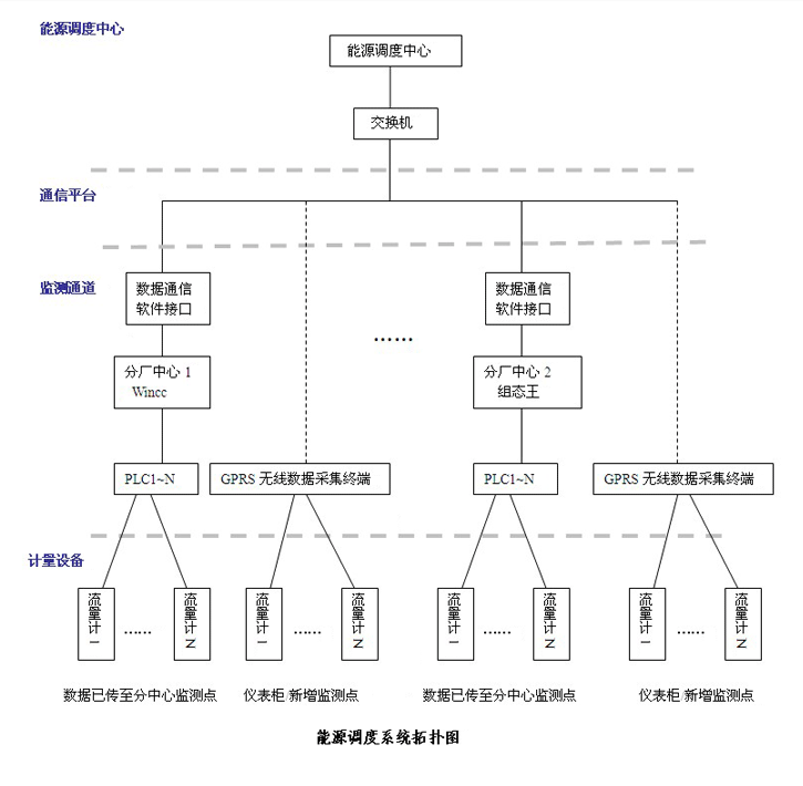

       2¡¢ÄÜÔ´µ÷¶ÈÏµÍ³ÍØÆËͼ
       3¡¢ÊµÏÖ˼·£º
       Õë¶ÔÏÖ³¡ÈýÖÖÇé¿ö£¬ÊµÏÖ˼·ÈçÏ£º
       £¨1£©¡¢Êý¾ÝÒÑ´«ÖÁ·Ö³§¼à¿ØÖÐÐÄ
       ²ÉÓÃÆ½Éý¹«Ë¾Êý¾ÝͨÐÅÈí¼þ½Ó¿ÚÐÎʽ£¬¿É°ÑÒÑ´«ÖÁ·Ö³§¼à¿ØÖÐÐĵļà²âµãÊý¾Ýͨ¹ý¾ÖÓòÍøÂç´«Ë͵½ÄÜÔ´µ÷¶ÈÖÐÐÄ¡£
       £¨2£©¡¢ÏÖ³¡ÒDZíÒѰ²×°£¬Êý¾Ýδ´«ÖÁ·Ö³§ÖÐÐÄ
       ¶Ôͨ¹ýÒDZí¹ñ/Ïä²É¼¯ÏÖ³¡Á÷Á¿Êý¾Ýµ«Ã»ÓÐËÍÖÁ·Ö³§¼à¿ØÖÐÐĵļà²âµã£¬¿ÉʹÓÃÆ½Éý¹«Ë¾ÎÞÏßÊý¾Ý²É¼¯Öն˲ɼ¯ÒDZí¹ñ/ÏäÖжþ´ÎÒDZíÊä³öµÄ4~20mAÐźţ¬Í¨¹ýGPRSÎÞÏßÍøÂç´«ËÍÖÁÄÜÔ´µ÷¶ÈÖÐÐÄ¡£
        £¨3£©¡¢ÐèÐÂÔö¼à²âµã
       ¶ÔÓÚĿǰ»¹Ã»Óа²×°¼ÆÁ¿É豸µÄн¨¼à²âµã£¬½¨ÒéÑ¡ÓôøÓÐRS485´®¿ÚÐźÅÊä³öµÄ¼ÆÁ¿ÒÇ±í¡£¸ÃÀàÒDZíÖ±½ÓÊä³öÊý×ÖÐźţ¬Êý¾ÝÎó²îС¡£´ËÖÖÇé¿ö¿Éͨ¹ýƽÉý¹«Ë¾ÎÞÏßÊý¾Ý²É¼¯ÖÕ¶ËÖ±½Ó²É¼¯RS485´®¿ÚÊä³öµÄÊý×ÖÐźŲ¢Íê³ÉÊý¾ÝµÄÎÞÏß´«Êä¡£
