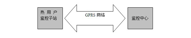

Èý¡¢×éÍøÍ¨ÐÅ·½Ê½£º
        ¸÷ÈÈÓû§¼à¿Ø×ÓÕ¾Óë¼à¿ØÖÐÐÄÖ®¼ä²ÉÓÃGPRSͨÐÅ·½Ê½¡£

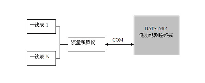

¡ôÏÖ³¡GPRSÎÞÏßÊý¾Ý´«ÊäÉ豸ʹÓÃDATA-6301µÍ¹¦ºÄ²â¿ØÖÕ¶Ë£¬½ÚÔ¼µçÄÜÏûºÄ¡£
¡ôÖ§³Ö²»Í¬³§¼Ò¡¢²»Í¬ÀàÐ͵ÄÁ÷Á¿»ýËãÒÇ¡¢Ò»´Î±í¡£

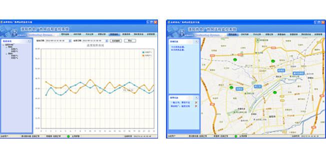

 Îå¡¢Öµ°à²Ù×÷Ô±½çÃæ
Áù¡¢¸÷ÈÈÓû§¼à¿Ø×ÓÕ¾É豸¼°Á¬½ÓʾÒâͼ
