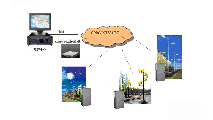

Ò»¡¢ÏµÍ³ÍØÆË½á¹¹ºÍ¸÷²¿·Ö×é³É
       Õû¸öϵͳÓÉÖÐÐŤ¿Ø»ú¡¢¼à¿ØÖÕ¶Ë¡¢GPRS/INTERNETͨÐÅ´«ÊäÍøÂçºÍÓ¦ÓÃÈí¼þµÈ²¿·Ö×é³É¡£
¶þ¡¢ÏµÍ³¹¦ÄÜ
        1¡¢×Ô¶¯ºÍÊÖ¶¯¼æÈÝ¡£
             ÏµÍ³¿ÉÒÔ¸ù¾Ý²»Í¬ÀàÐ͵ƵĿØÖÆÒªÇ󣬰Ѽà²âÇøµÄµÆ·Ö³É¶à¸ö×飬·Ö±ð²ÉÓÃʱ¿Ø·½°¸»òʱ¿Ø¼Ó¹â¿ØÏà½áºÏµÄ¿ØÖÆ·½°¸£¬×Ô¶¯¿ª£¯¹ØÈ«Ò¹µÆ¡¢°ëÒ¹µÆ£»Ò²¿ÉÒÔÊÖ¶¯¶ÔȫҹµÆ¡¢°ëÒ¹µÆ½øÐÐÒ£¿Ø¿ª£¯¹Ø²Ù ×÷£»ÔÚÌØÊâÇé¿öÏ£¬¿ÉʵÏÖ°×ÌìÁÁµÆ¡£
        2¡¢×Ô¶¯Ñ²²â¡¢ÊÖ¶¯Ñ²²âºÍÑ¡²â¼æÈÝ¡£
              ¼à¿ØÈí¼þÄܰ´É趨µÄʱ¼äÖÜÆÚ×Ô¶¯½øÐж¨Ê±Ñ²²â¡£²Ù×÷ÕßÒ²¿ÉËæÊ±ÊÖ¶¯Ñ²²âºÍÑ¡²â¸÷¼à¿ØÖն˵ÄÔËÐÐÇé¿ö£»Ò²¿É°´ÕÕÉè¼ÆÒªÇó£¬Í¬Ê±½ÓÊÕËùÓÐ¼à¿ØÖն˵ÄÊý¾Ý£¬²¢Ãè»æ³ö¸÷¸ö¼à¿ØµãµÄ²ÎÊýÇúÏß¡£
        3¡¢±¨¾¯´¦Àí¡£
              ¼à¿ØÈí¼þ½ÓÊÕµ½¼à¿ØÖն˵ı¨¾¯ÐÅÏ¢»ò½ÓÊÕµ½¹ÊÕϲÎÊýʱ£¬¼à¿ØÈí¼þ×Ô¶¯ÓÃÓïÒô±¨³ö¹ÊÕϵÄÓйزÎÊý²¢Í¨¹ýÍøÂç¶Ô¸÷ÓйØÈËÔ±·¢³ö¸æ¾¯ÐÅÏ¢¡£±¨¾¯ÄÚÈݰüÀ¨£º°×ÌìÁÁµÆ¡¢ÍíÉÏϨµÆ¡¢µçѹ¡¢µçÁ÷³¬Ï޺͹©µçÏß·ͣµçµÈ¹ÊÕÏ¡£
         4¡¢×Ô¶¯¼ÆËãÁÁµÆÂÊ¡£
              Äܸù¾Ýµçѹ¡¢µçÁ÷¡¢Óй¦¹¦Âʺ͹¦ÂÊÒò×ӵı仯×Ô¶¯½øÐÐÁÁµÆÂʹÀË㣬±£Ö¤ÁÁµÆÂÊ¡£
         5¡¢²éѯ´òÓ¡¹¦ÄÜ¡£
              ¿ÉÒÔ¶Ô¸÷¼à¿ØÖÕ¶ËÈÎÒâʱ¼äµÄÊý¾Ý°´ÕÕÄê¡¢Ô¡¢ÈÕͳ¼Æ²¢Ìṩ½øÐвéѯ¹¦ÄÜ£¬ÏÔʾµÄÊý¾Ý¾ù¿É´òÓ¡¡£
         6¡¢¿ÉÒÔ¶ÔÈÎÒâÒ»ÌìµÄʵ¼Ê¿ª¹ØµÆÊ±¼äµÈ¼Ç¼½øÐвéѯ¡£
              ¿ÉÒÔ¶ÔÀúÊ·¹ÊÕϽøÐвéѯºÍ´òÓ¡¡£
         7¡¢°²È«¹ÜÀí¡£
               ÓÉÓÚ²ÉÓÃÎÞÏß¹«¹²Íø£¬±ØÐëÔÚϵͳ°²È«ÉϲÉÓÃÑϸñ°²È«´ëÊ©£¬ÔÚÖÐÐÄʵʩ¶à¼¶²Ù×÷¿ÚÁîºÍ×Ô¶¯ÃÜÂë±£»¤£¬ÌرðÔÚ°×ÌìÐèÒª¿ªµÆ»òÓÐÖØ´ó»î¶¯Ê±¡£
        8¡¢Óû§µØÍ¼¹¦ÄÜ¡£
                ½«¼à²âÇøµÄÑØÏß¡¢ËùϽ¹«Ô°µÈʵʱ¼à¿ØµÄÐÅÏ¢ÓëµØÀíÐÅÏ¢Óлú×éºÏ¡£
         9¡¢×Ô¶¯Ð£Ê±ÏµÍ³¡£
               ÔËÓüÆËã»úͨÐż¼Êõ£¬ÊµÏÖ¶ÔϵͳµÄ׼ȷУʱ£¬±£Ö¤Ç°¶Ë¼à¿ØÖն˺ÍÖпØÊҵŤ¿Ø»úʱÖÓ׼ȷÐÔÓëÒ»ÖÂÐÔ¡£
        10¡¢Ô¶³Ìʵʱ²éѯ¡£
               ͨ¹ýGPRSÍø£¬ÊµÏÖ΢»úµÄÔ¶³Ìʵʱ²éѯ£¬²éѯÄÚÈݰüÀ¨¸÷Öն˵Ä×îÐÂÒÔ¼°ÀúÊ·Êý¾ÝºÍ¹ÊÕÏÇé¿ö£¬ÊµÏÖÒìµØÔ¶³Ì½ÓÈë·ÃÎÊ¡£
        11¡¢¿ØÖÆÖÐÐÄÿÌì¿ÉÒÔ¶¨Ê±½«¸÷¼à¿ØÖն˵ĵçѹ¡¢µçÁ÷¡¢ÁÁµÆÂʵÈÔËÐÐÇé¿öÒÔÈÕ±¨±íµÄÐÎʽ´òÓ¡³öÀ´¡£
        12¡¢Í¶Ó°ÏÔʾ¹¦ÄÜ¡£
               ²ÉÓÃͶӰÒÇ»ò´óÆÁĻҺ¾§ÏÔʾÒÇ£¬½«¼à²âÇøµÄÈ«¾°È«Ã²ÏÔʾ£¬Ö±¹Û·½±ãÏÔʾ¸÷ÖÖ¼à¿ØÐÅÏ¢¡£
Èý¡¢ÏµÍ³Ìصã
        1¡¢Õý³£¹¤×÷ÆÚ¼ä£¬¸÷¼à¿ØÖն˸ù¾Ý¿ØÖÆÖÐÐĵÄÉèÖ㬽«Ëù²É¼¯µÄÊý¾ÝºÍ¼à¿ØÐÅÏ¢°´ÕÕÉ趨µÄ¼ä¸ôʱ¼ä£¨1-99·ÖÖÓ£©£¬´«ËÍÖÁ¿ØÖÆÖÐÐÄ£»Èç¹ûÔڹ涨ʱ¼äÄÚij¸ö¼à¿ØÖÕ¶ËûÓд«ËÍÐÅÏ¢£¬¿ØÖÆÖÐÐÄ¿É¶ÔÆä½øÐÐÖ÷¶¯²éѯ£¬ÈÔûÓÐÊý¾Ýµã¸Ã¼à¿ØÖն˹ÊÕÏ£¬¿ØÖÆÖÐÐĸ澯£»
         2¡¢¼à²âÖն˼ì²âµ½µçÁ÷¡¢µçѹµÈ±»²â²ÎÊý³¬ÉÏÏÞ¡¢³¬ÏÂÏÞʱÖ÷¶¯Éϱ¨¸æ¾¯£¬¼ì²âµ½·Ç·¨ÈëÇÖʱÖ÷¶¯Éϱ¨¸æ¾¯£»
         3¡¢¼à¿ØÖÐÐÄ¿ÉÒÔ¶ÔÏ·¢ËÍ¿ØÖÆÃüÁÆô¶¯¼à¿ØÖÕ¶ËÆô¡¢±Õ¿ØÖÆÖ´ÐÐÆ÷£»
         4¡¢Ê¹ÓÃGPRS´«ÊäÊý¾Ý£¬ÍøÂç²»ÐèҪά»¤¡£
