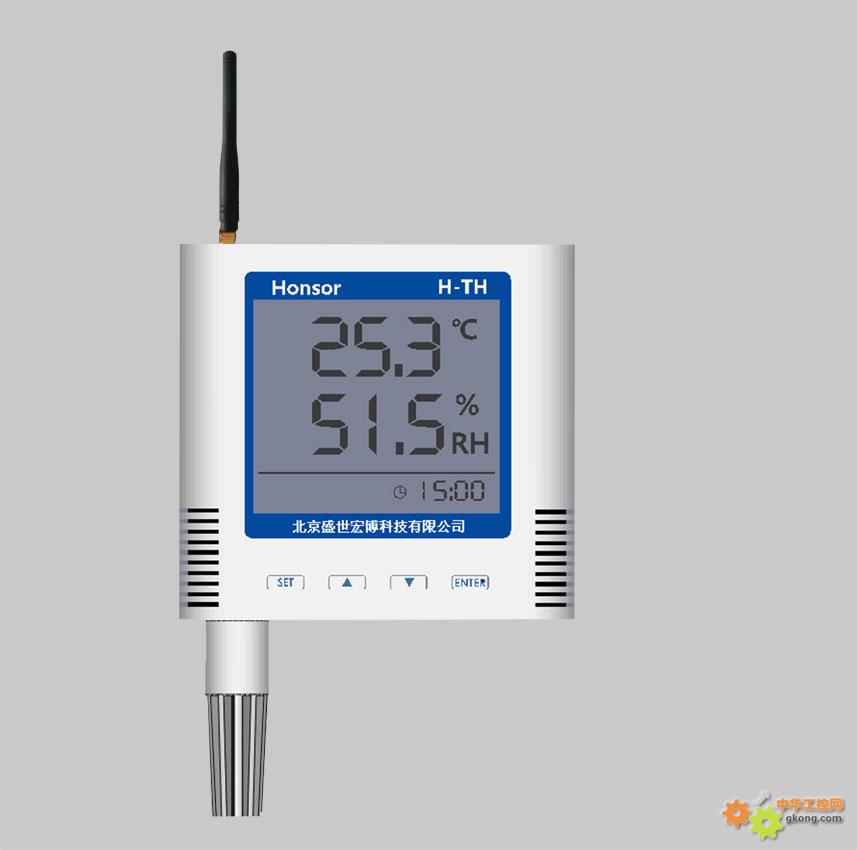

¡¡  SÎÂʪ¶È´«¸ÐÆ÷Ϊ±Ú¹Òʽ£¬Êª¶È´«¸ÐÆ÷²ÉÓÃSʪÃôµç×èÔª¼þ£¬Î¶Ȳ¿·Ö²ÉÓýø¿Ú²¬µç×èPt100×÷Ϊ¸ÐÎÂÔª¼þ¡£²úÆ·²ÉÓÿÆÑ§¡¢ºÏÀíµÄµç·£¬±£Ö¤²úÆ·µÄÕûÌåÐÔÄÜ´ïµ½Á˽ÏÀíÏëµÄЧ¹û¡£SϵÁбäËÍÆ÷Ñ¡ÓÃÒÑ»ñµÃ¿Í»§¹ã·ºÈϿɵÄÖ±Á÷µçѹ»òµçÁ÷Êä³öÐÎʽ,¿ÉÒÔÖ±½ÓÅä½ÓSHENGSHIϵÁжþ´ÎÒDZí»ò²É¼¯¿¨¡£
¡¾ÎÂʪ¶È±äËÍÆ÷²úÆ·ÌØµã¡¿
1¡¢³¤ÆÚÎȶ¨ÐԺã¬µÍÆ¯ÒÆÐÔ
2¡¢Êä³öÒ»ÖÂÐԺ㬻¥»»ÐÔÇ¿
3¡¢¾ßÓÐζȲ¹³¥£¬×¼È·¶ÈºÃ
4¡¢ÊÊÓ¦ÁìÓò¹ãÀ«£¬¿¹¸¯Ê´¸ß
5¡¢¹¤×÷ζȿí¹ã£¬¿¹¸ÉÈżÑ
¡¾ÎÂʪ¶È±äËÍÆ÷ÊÊÓó¡Ëù¡¿
ͼÊé¡¢µµ°¸¹Ý¡¢³¬ÊС¢Éú²ú³µ¼ä¡¢¹¤Òµ×Ô¶¯»¯¡¢HVACůͨ¿Õµ÷¡¢ Ò½Ò©»¯¹¤¡¢Í¨Ñ¶»ú·¿¡¢»·¾³¼à²â¡¢½à¾»³§·¿¡¢ÖÇÄÜÂ¥Óî¡¢µçÐÅ»ùÕ¾
¡¾ÎÂʪ¶È±äËÍÆ÷¼¼Êõ²ÎÊý¡¿
¡¾S¡¿         ÎÂʪ¶È±äËÍÆ÷
¡¾¹¤×÷µçÔ´¡¿   12VDC±10%¡¢12VAC±10%¡¢24VDC±10%¡¢24VAC±10%¡¢
¡¾Î¶ȲÎÊý¡¿   ζȴ«¸ÐÆ÷ ²¬µç×èPt100
¡¾Î¶ȲâÁ¿¡¿   £¨0¡«50£©¡æ¡¢£¨0¡«80£©¡æ¡¢£¨-20¡«60£©¡æ¡¢£¨-40¡«80£©¡æ
¡¾²âÁ¿¾«¶È¡¿     ÓÅÓÚ±0.5¡æ(0¡«50¡æ)
¡¾Êª¶È²ÎÊý¡¿   ʪ¶È´«¸ÐÆ÷  ÊªÃôµç×è
¡¾¹¤×÷ζȡ¿   -40¡«80¡æ
¡¾·´Ó¦Ê±¼ä¡¿   µäÐÍÖµ£¼5s
¡¾Îȶ¨ÐÔ ¡¿   µäÐÍÖµ0.5%RH/Äê
¡¾²âÁ¿·¶Î§¡¿   10¡«95% RH
¡¾ÐźŶÔÓ¦¡¿   0¡«100% RH
¡¾²âÁ¿×¼¶È¡¿   ±2% RH£¨20¡«90%RH,20¡æ,Î޽ᶣ© ±3% RH£¨20¡«90%RH,20¡æ,Î޽ᶣ©
¡¾ Îȶ¨ÐÔ¡¿   ͨ³£×´Ì¬Ï£¬Æ¯ÒƲ»´óÓÚ1%RH
¡¾Êä³öÐźš¿   µçѹÐźŠ  1¡¢£¨0¡«5£©VDC 2¡¢£¨0¡«10V£©DC 3¡¢£¨0¡«1£©VDC
¡¾µçÁ÷Ðźš¿      ÈýÏßÖÆ 4¡¢£¨4¡«20£©mA 5¡¢£¨0¡«20£©mA6¡¢£¨0¡«10£©mA
Á½ÏßÖÆ 7¡¢£¨4¡«20£©mA
¡¾±äËÍÆ÷ºÄµç²Î¿¼¡¿ µçÁ÷ÐźŠ  24V/45mA   £¨0¡«5£©VDC   12V/35mA   £¨0¡«10£©
µçÁ÷ÐÍ£º     £¨0¡«500£©Ω
¡¾¹¤×÷»·¾³¡¿   ʪ¶È5¡«95%RH       ÎÞÄý¶ ζȣº-40¡«80¡æ
¡¾±äËÍÆ÷²ÄÁÏ¡¿     ABSËÜÁÏ
¡¾ÍâÐγߴ硿   120×80×42mm
¡¾ÑÕ É«¡¿     Èé°×É«
¡¾ÖØ Á¿¡¿       130g
¡¾°² ×°¡¿     ±Ú¹Òʽ ÂÝË¿¹Ì¶¨
˵Ã÷£º¶ÔÓÚÊäÈëÐźŷǸôÀëÐ͵ÄÎÂʪ¶È±í/PLCÄ£ÄâÁ¿²É¼¯Ä£¿éµÈ
¶þ´ÎÒDZíµÄÐźœÊäÈë-”¿ÉÄÜÖ»ÓÐÒ»¸ö¶Ë×Ó£¬ÔòÖ»Ðè½Ó“µçÔ´-”¼´¿É¡£
RT£¨Tout£©£ºÎ¶ÈÐźÅÊä³ö         RH£¨Hout£©£ºÊª¶ÈÐźÅÊä³ö
VCC£º¹¤×÷µçÔ´£¬¾ÝÐèÒª¿ÉÑ¡12V/24V     GND£ºÖ±Á÷µØ
12VDC£ºÊä³öÐźÅΪ£¨0-5£©VÊä³öʱËùÓõçÔ´
24VDC£ºÊä³öÐźÅΪ4-20mA»ò0-10mA»ò0-20mA»ò0-5/10VʱѡÓÃ
½»Á÷µçÔ´£º 24VACÐźŷֱð½ÓÔÚµçÔ´+ºÍµçÔ´-£¨½ÓÏß²»·Ö˳Ðò£©
ÐźÅÊä³ö£º“µçÔ´-”×÷ΪÐźŵأ¬ËüºÍζÈÐźš¢Êª¶ÈÐźÅÖ®¼äµÄµçѹ¼´Îª¶ÔÓ¦µÄʪ¶ÈζȲâÁ¿Öµ¡£
×¢£º¶ÔÓÚ½»Á÷µçÔ´¹©µç£¬´«¸ÐÆ÷Èç¹ûÊǵçÁ÷ÐźÅÊä³ö£¬ÔòÊä³ö±ØÐë²ÉÓÃÈýÏßÖÆÐÎʽ¡£
