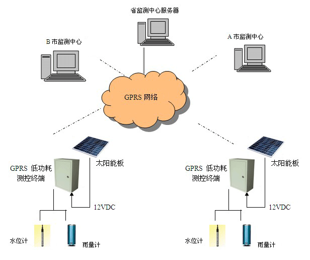

     ±¾ÏµÍ³Óɼà²âÖÐÐÄ¡¢Í¨ÐÅÍøÂ硢ǰ¶Ë¼à²âÉ豸¡¢²âÁ¿É豸ËIJ¿·Ö×é³É¡£
     ¼à²âÖÐÐÄ£ºÊ¡¼¶¼à²âÖÐÐÄ¡¢Êм¶¼à²âÖÐÐÄÁ½¼¶¹ÜÀí¡£ÓÉ·þÎñÆ÷¡¢¹«Íø×¨Ïߣ¨»òÒÆ¶¯×¨Ïߣ©¡¢¼à²âϵͳÈí¼þ×é³É¡£
     Í¨ÐÅÍøÂ磺֧³Ö¹«Íø×¨Ïß¡¢VPN×¨Íø¡¢Òƶ¯×¨ÏߵȶàÖÖ×éÍøÄ£Ê½¡£
     Ç°¶Ë¼à²âÉ豸£ºÆ½Éý¹«Ë¾GPRSµÍ¹¦ºÄ²â¿ØÖÕ¶Ë
     ²âÁ¿É豸£ºÓêÁ¿¼Æ¡¢Ë®Î»¼Æ¼°ÆäËüÒDZí±äËÍÆ÷¡£

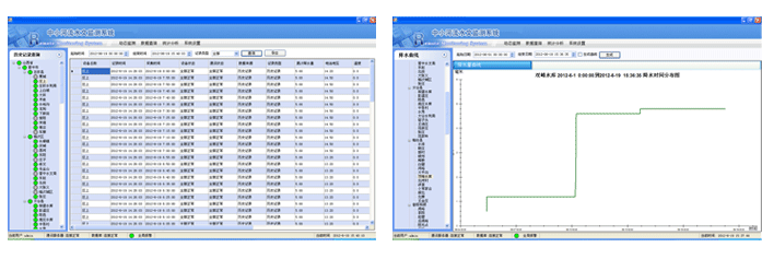

      2.2¡¢Ë®Îļà²âϵͳÈí¼þÊǶÔË®Îļà²âµãÊý¾Ý½øÐнÓÊÕ¡¢»ã×Ü¡¢Í³¼Æ¡¢·ÖÎöµÄÒ»¸öƽ̨£¬¸ÃÈí¼þ¾ß±¸¶¯Ì¬ÊµÊ±¼à²â¡¢ÀúÊ·Êý¾Ý²éѯ¡¢±¨¾¯Êý¾Ý²éѯ¡¢µÇ¼ÈÕÖ¾¼°²Ù×÷ÈÕÖ¾²éѯ¡¢Ê±¶Îͳ¼Æ¡¢ÇúÏß·ÖÎö¡¢Óû§¹ÜÀí¡¢²âµã¹ÜÀí¡¢ÀúÊ·Êý¾Ýµ¼ÈëµÈ¶àÏÄÜ¡£ÏêϸÁ˽â¿Éµã»÷½øÈë¡·¡·¡·

      4.2¡¢Á¬½ÓʾÒâͼ

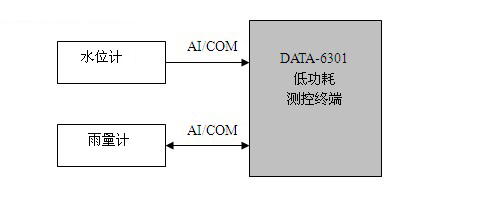

5¡¢ÏµÍ³¹¦ÄÜ£º

6¡¢²¿·ÖÈí¼þ½çÃæ

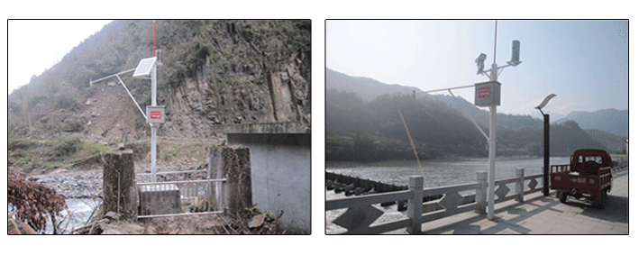

      7¡¢ÏÖ³¡°²×°Í¼Æ¬
