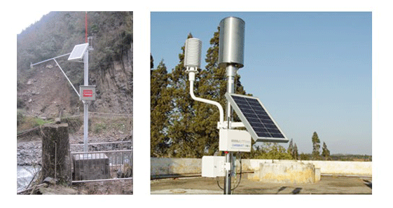

²úÆ·Ãû³Æ£º Ë®ÎÄÆøÏó¼à²âÉ豸
ÐÍ ºÅ£º DATA-9201
---ÊÊÓ÷¶Î§---
    Ë®ÎÄÆøÏó¼à²âµã·Ö²¼¹ã£¬ÇÒ¾ßÓÐÎÞµçÔ´¡¢²»Ò˲¼ÏßµÈÌØµã£¬ÎÒ¹«Ë¾Éú²úµÄË®ÎÄÆøÏó¼à²âÖÕ¶Ë£¬²ÉÓó¬µÍ¹¦ºÄÉè¼Æ£¬´ó´ó¼õÉÙÌ«ÑôÄܹ©µç³É±¾£¬Í¬Ê±½µµÍÁËÊ©¹¤ÄѶȡ£
    Ë®ÎÄÆøÏó¼à²âÖն˿ɸù¾Ýʵ¼Ê¼à²âÐèÇóÅäÖò»Í¬µÄ´«¸ÐÆ÷£¬Öն˽ӿڷḻ£¬¾ßÓжàÖÖÊý¾Ý²É¼¯½Ó¿Ú£¬Ö§³Ö¸÷ÀàÄ£ÄâÁ¿¡¢Âö³åÁ¿¼°´®¿ÚÊý¾ÝÊä³ö¼à²âÒDZí/´«¸ÐÆ÷µÄÊý¾Ý²É¼¯¡£¹ã·ºÓÃÓÚˮλ¡¢Á÷Á¿¡¢Á÷ËÙ¡¢½µÓ꣨ѩ£©Á¿¡¢Õô·¢Á¿¡¢Äàɳ¡¢±ùÁè¡¢ÉÊÇ顢ˮÖÊÒÔ¼°·çËÙ·çÏò¡¢ÎÂʪ¶È¡¢´óÆøÑ¹Á¦¡¢Ì«Ñô·øÉäµÈ¸÷ÖÖË®ÎÄ¡¢ÆøÏó¼à²â³¡ºÏ¡£
---¹¦ÄÜÌØµã---
    1¡¢²ÉÓó¬µÍ¹¦ºÄÉè¼Æ£¬ºËÐÄÉ豸ѡÓÃGPRSµÍ¹¦ºÄ²â¿ØÖÕ¶Ë£¬GPRSʵʱÔÚÏߣ¬Æ½¾ù¹¤×÷µçÁ÷£¼10mA¡£
    2¡¢Ö§³ÖÓë¶àÖÐÐĽøÐÐÊý¾ÝͨÐÅ£¬Ö§³Ö¹«Íø×¨Ïß¡¢VPN×¨Íø¡¢Òƶ¯×¨ÏߵȶàÖÖ×éÍøÄ£Ê½¡£
    3¡¢ÌṩÉÏλ»ú¼à¿ØÈí¼þƽ̨£¬Ò²¿Éͨ¹ýÌṩ¶¯Ì¬Á¬½Ó¿â¡¢OPC½Ó¿ÚÈí¼þµÈÐÎʽ֧³ÖÓû§×ÔÐпª·¢Èí¼þϵͳ¡£
    4¡¢ÀûÓÃGPRSÎÞÏßÍøÂç/¶ÌÏûÏ¢·½Ê½½øÐÐÊý¾Ý´«Ê䣬ÎÞ´«Êä¾àÀëÏÞÖÆ£»Í¬Ê±Ö§³ÖRS485×ÜÏß¡¢¹âÏ˵ȴ«Ê䷽ʽ¡£
    5¡¢GPRSʵʱÔÚÏß´«ÊäÊý¾Ý£¬¿ÉÉ趨¸÷Ïî¼à²âÊý¾ÝµÄÉÏ¡¢ÏÂÏÞ±¨¾¯Öµ£¬Êý¾ÝÔ½ÏÞʱÖ÷¶¯Éϱ¨¡£
    6¡¢Î¬»¤·½±ã£¬ÖÕ¶ËÖ§³Ö¾ÍµØ/Ô¶³ÌÉ趨¹¤×÷²ÎÊý£¬Ö§³Ö¾ÍµØ/Ô¶³ÌÉý¼¶É豸³ÌÐò¡£
    7¡¢ÌúÖÆ/²»Ðâ¸Ö·À»¤ÍâÏä¿ÉÑ¡¡£
    8¡¢¿É¶¨Ê±Îª±äËÍÆ÷¹©µç¡£
    9¡¢¿ÉÊä³ö¿ª¹ØÁ¿¿ØÖÆÐźţ¬ÊµÏÖÉ豸µÄÔ¶³Ì¿ØÖÆ¡£
    10¡¢¿É½ÓÈ빤ҵÕÕÏà»ú£¬¶¨Ê±¡¢Òì³£Çé¿ö¶ÔÏÖ³¡½øÐÐÅÄÕÕ£¬½«ÕÕÆ¬·¢Ë͸ø¼à¿ØÖÐÐÄ¡£
