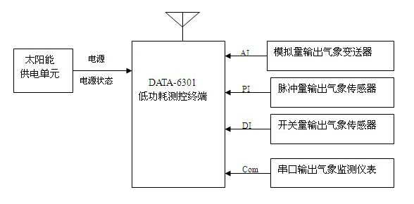

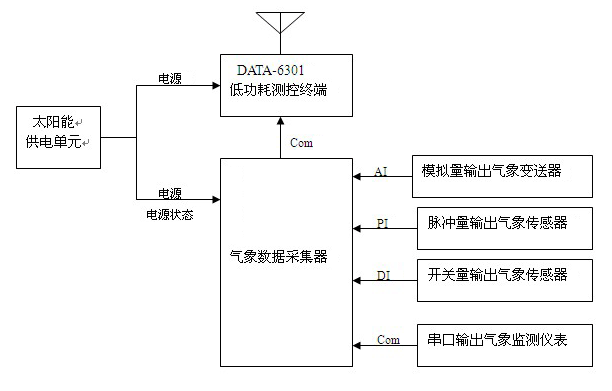

     4.2ÖÕ¶ËÉ豸Á¬½ÓʾÒâͼ
     Í¼1£º
     Í¼2£º

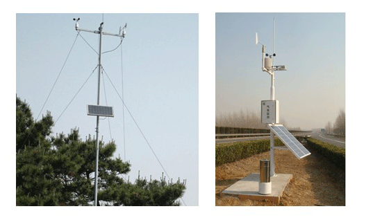

     4.4¡¢ÏÖ³¡°²×°Í¼Æ¬Õ¹Ê¾£º

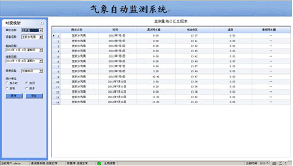

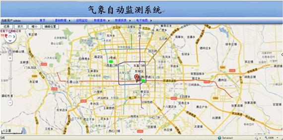

5¡¢ÆøÏó¼à²âϵͳÈí¼þ£º
     È«×Ô¶¯ÆøÏó¼à²âϵͳÈí¼þ¾ß±¸µØÍ¼ÏÔʾ¡¢ÊµÊ±Êý¾ÝÏÔʾ¡¢Êý¾ÝÕٲ⡢ÀúÊ·Êý¾Ý/ÀúÊ·²Ù×÷²éѯ¡¢Ê±¶Îͳ¼Æ¡¢ÇúÏß·ÖÎö¡¢²âµã¹ÜÀí¡¢µÇ¼¹ÜÀíµÈ¹¦ÄÜ£¬²¿·ÖÈí¼þ½çÃæÈçÏ£º
