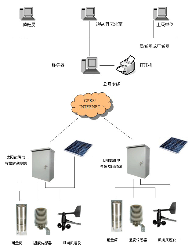

1¡¢ÏµÍ³×é³É
     È«×Ô¶¯ÆøÏó¼à²âϵͳÖ÷ÒªÓÉ¼à¿ØÖÐÐÄ¡¢Í¨ÐÅÍøÂç¡¢ÏÖ³¡¼à²âÉ豸¡¢ÏÖ³¡¼ÆÁ¿ÒDZí×é³É¡£
     (1)¡¢¼à¿ØÖÐÐÄ£º
     Ó²¼þÖ÷ÒªÓÉ·þÎñÆ÷¡¢¿Í»§¶ËºÍ´òÓ¡»ú×é³É¡£
     Èí¼þÖ÷ÒªÓɲÙ×÷ϵͳÈí¼þ¡¢Êý¾Ý¿âÈí¼þºÍÈ«×Ô¶¯ÆøÏó¼à²âϵͳÈí¼þ¹¹³É¡£
     ¼à¿ØÖÐÐÄÐè¾ß±¸¹Ì¶¨IPµØÖ·£¬È«×Ô¶¯ÆøÏó¼à²âϵͳÈí¼þ²ÉÓÃB/S½á¹¹Éè¼Æ£¬Âú×ãÓû§¾ÖÓòÍøºÍ¹ãÓòÍøä¯ÀÀÐèÇó¡£
     (2)¡¢Í¨ÐÅÍøÂ磺֧³Ö¹«Íø×¨Ïß¡¢VPN×¨Íø¡¢Òƶ¯×¨ÏߵȶàÖÖ×éÍøÄ£Ê½¡£
     (3)¡¢ÏÖ³¡¼à²âÉ豸£ºÆøÏó¼à²âÖÕ¶Ë¡¢Ì«ÑôÄܹ©µçµ¥Ôª¡£
     (4)¡¢ÏÖ³¡¼ÆÁ¿ÒÇ±í£º·çÏò¡¢·çËÙ¡¢ÓêÁ¿¡¢ÆøÎ¡¢Ïà¶Ôʪ¶È¡¢ÆøÑ¹¡¢Ì«Ñô·øÉä¡¢ÍÁÈÀζȡ¢ÍÁÈÀʪ¶ÈµÈ¸÷Àà´«¸ÐÆ÷£¬¸ù¾Ýʵ¼Ê¼à²âÐèÒªÅäÖá£
2¡¢ÏµÍ³ÍØÆËͼ

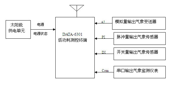

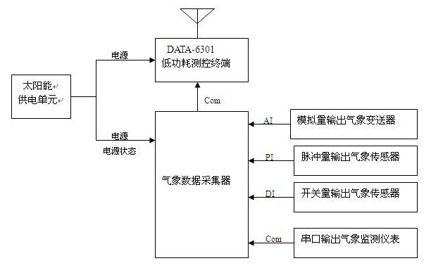

     4.2ÖÕ¶ËÉ豸Á¬½ÓʾÒâͼ
     Í¼1£º
     Í¼2£º

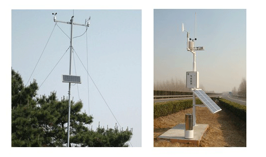

     4.4¡¢ÏÖ³¡°²×°Í¼Æ¬Õ¹Ê¾£º

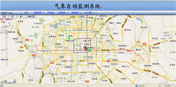

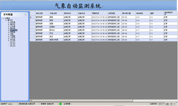

5¡¢ÆøÏó¼à²âϵͳÈí¼þ£º
     È«×Ô¶¯ÆøÏó¼à²âϵͳÈí¼þ¾ß±¸µØÍ¼ÏÔʾ¡¢ÊµÊ±Êý¾ÝÏÔʾ¡¢Êý¾ÝÕٲ⡢ÀúÊ·Êý¾Ý/ÀúÊ·²Ù×÷²éѯ¡¢Ê±¶Îͳ¼Æ¡¢ÇúÏß·ÖÎö¡¢²âµã¹ÜÀí¡¢µÇ¼¹ÜÀíµÈ¹¦ÄÜ£¬²¿·ÖÈí¼þ½çÃæÈçÏ£º
